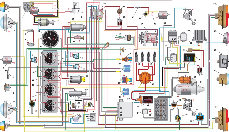

Коллеги нужна ваша помощь, электриков. Перешел на БЕЗконтактную систему зажигания. Нашел схему в инете. собрал все по ней. Непонятно было как подключать РЕЛЕ СТАРТЕРА. ну вроде как подключил. Машина работает. Заводится. Работает без сбоев. Но Катушка после поездки очень сильно нагрелась. Рука не терпит. обжигающе-горячая…
Вот собственно несколько вопросов.
1- Является ли схема для БЕЗконтактного зажиг ?

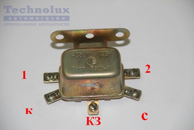

2-На реле стартера два контакта не подписаны…что за клеммы под номерами 1 и 2.
На схеме с интернета, ваще нет указаний к контактам Релюхи.

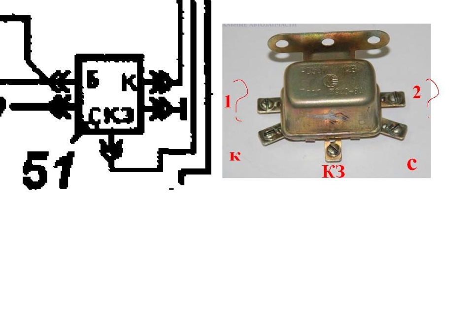

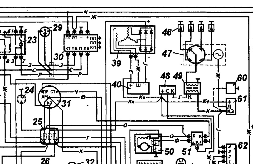

А вот нашел в старой книге, схема БЕЗконтактного
тут подписаны контакты. и я походу не так собрал…чтоли.
Ну и третий вопрос. Возможен ли нагрев катушки из-за неправильной схемы (с интернетовской) Или еще из за чего то возможен её нагрев.

Катушка запитуется от добавочного сопративления и от камутатора, а не от реле стартера. Подсоедини правильно и все заработает.
Катушку подключил согласно схеме. что на первом рисунке. к Добавочному сопротивлению, и к Комутатору
А само добавочное сопротивление правильно подключено? На карбюраторе микропереключптель подключен к сети?
Добавочное сопротивление тоже по схеме. Карб 126 ГУ. поэтому нет микропереключателя…

подключение добавочного перепроверял. Грешу на неправильность Релюхи стартера. Так как непонял как её правильно воткнуть по схеме. Есть контакт К, КЗ, С…где Б и масса…
Так на последней схеме вроде все контакты реле показаны. Справа внизу "масса", а слева вверху "Б" — вроде так…

Реле стартера не должно участвовать в схеме зажигания.

www.forum.uazbuka.ru/atta…133019&stc=1&d=1396866317
надеюсь откроется .
Я себе ставил 131 коммутатор, выкинул нафиг добавочное сопротивление и поставил обычное реле стартера (газелевское в колодку).
открылась. Спасибо. Уже читаю эту ветку на уазбуке.
Во во … Оттуда надо было начинать :)
Я у себя тоже все вынес за спину водителя … можешь в глянуть в бортовике.
Ну от туда и начал. Начитался, накачал кучу книг и схем. В итоге запутался. Наверное старые схемы отличаются от новых… Непойму как эту релюху воткнуть. Завтра поищу газелевскую.
