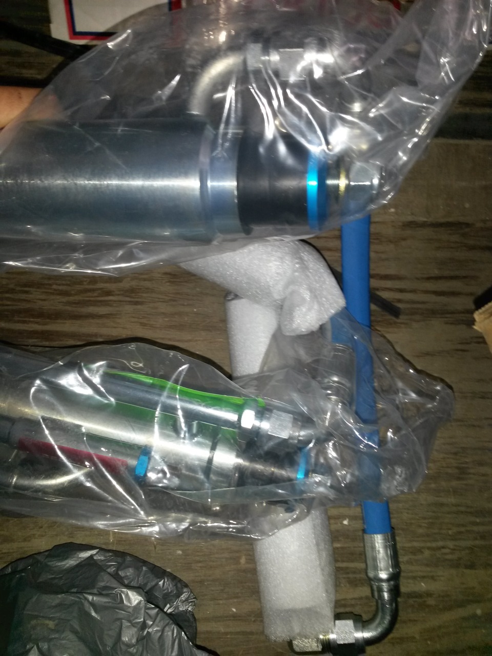

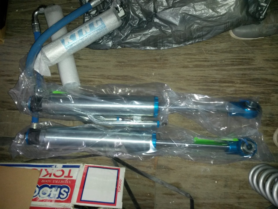

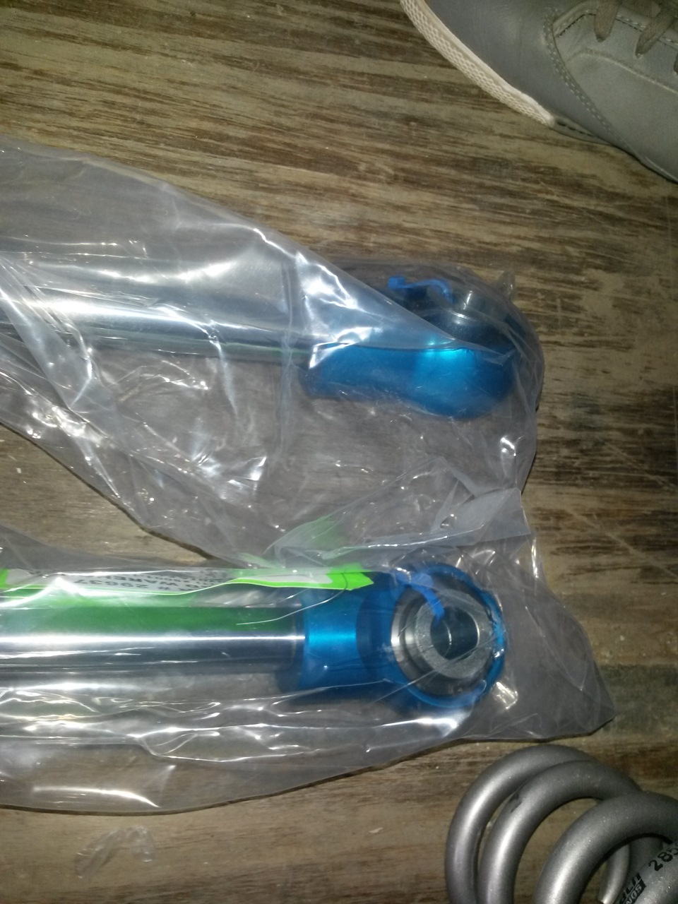

приехали кинги.
байпасы.
настройки сделаны как в оригинальных кингах.
размеры-посадочные и т.д. идиентично родным кинговским для прадоса.
отличия конечно есть.
это дополнительные каналы которыми увешан байпасный амортизатор. это даст настраивать 2 отрезка сжатия амортизатора и общий отбой . по другому сказать будет настройка быстрого сжатия, медленного сжатия и общего отбоя.
хвала кингам трубки все выведены с одной стороны. поэтому должно все встать четко.

Что за пружинка в кадре?
ейбах для рава
