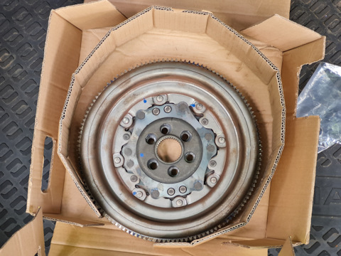

Приветствую всех кто это читает)). Ранее уже описывал проблему с DSG, после которой по гарантии заменили сцепление. Но через 2 недели ситуация повторилась. На этот раз записал звук, который издается при начале движения:
. В течении недели искали в чем причина, каждый день "кормили завтраками" (машину боялись отдать, ибо это второе обращение… А на третье можно уже спокойно идти и требовать расторжения договора). На 2-ой день, после моей просьбы, выдали мне подменный автомобиль (Yeti в новом кузове 1,4 DSG, мнение о ней сложилось следующее ))), а может просто такие машины "не моё".). В итоге заменили маховик (согласно документам) и прочистили все что только возможно (со слов мастера). Второй день полет нормальный, тьфу-тьфу-тьфу. Выкладываю фото заказ-наряда, вдруг кому пригодятся номера детали.

Пробил код, новый маховик стоит 32000р!
Тоже пробивал, цена дикая :-) сцепление пробивал, 35000 рублей)))

Это еще не страшно. Мне заменили сцепления, мехатроник, вот сейчас жду ответ по замене коробки
Я удивлен с моих официалов, только что позвонил заместитель руководителя по гарантийным случаям и спросил как дела с машиной, все ли впорядке с коробкой :-)
Такая же проблема, тоже приговорили маховик, жду пока… Сейчас звук пропал? Что ОД говорит? причину назвали что с маховиком?
Сейчас тишина, мастера и инженер по гарантии юлят как последние… Конкретики никакой… Все что смог узнать: 'есть там нюанс ' :-)
))) Вопрос, а ты как после замены не пробовал в жестком режиме-, что бы вызвать звук? (в горку, в натяг)
С мастером 30 минут напрягали коробку — тишина :-) им нужно было, чтобы я акт подписал, что проблема устранена, сами настояли на проверку в моем присутствии :-)
Тогда хорошо, будем надеяться что проблема в этом.
Проблема решена окончательно? Или мастер, возвращая авто не излучал 100%-ной уверенности?))
Уверенности небыло, скорее очень большие надежды))))
