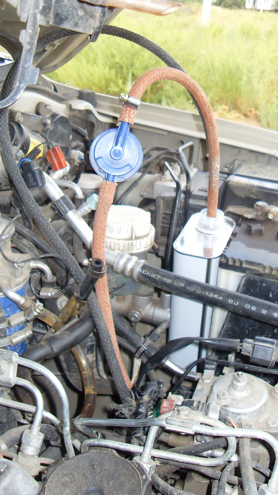

После прочтения очередного поста про Винс, рискнул я поехать и купить его…Для профилактики…Да даже просто ради интереса (неужели так помогает).
Купил банку Винс — 1 л.
Фильтр топливный — 1шт.
Шланги маслостойкие — 2 шт по метру
хомуты — 4шт.
И начал всё это дело внедрять.
Промывал так:
10-12 мин — на холостых
5 мин — отмокание
10-12 мин — 1800-2000 об/мин
15 мин — отмокание
5 мин — отмокание
дожигал жижу на холостых периодически прогозовывая.
Результат:
После проделанной операции фильтр чистый, ни намёка на сажу или грязь, даже помутнения нет. Жижа после каждого цикла лилась прозрачная.
Отъездив 1000 км. по расходу снижения нет. Дымность при резком наборе оборотов присутствует.
Делаю вывод что для моей топливной системы данная заморочка не требовалась…
Хочу теперь заказать распылители и поменять их, потому что с ДТ в стране дефицит, цену всё ломят…А заправляться я устал уже — средний мой расход на сотню 15 литров.
Такие дела. Не ломайтесь.
