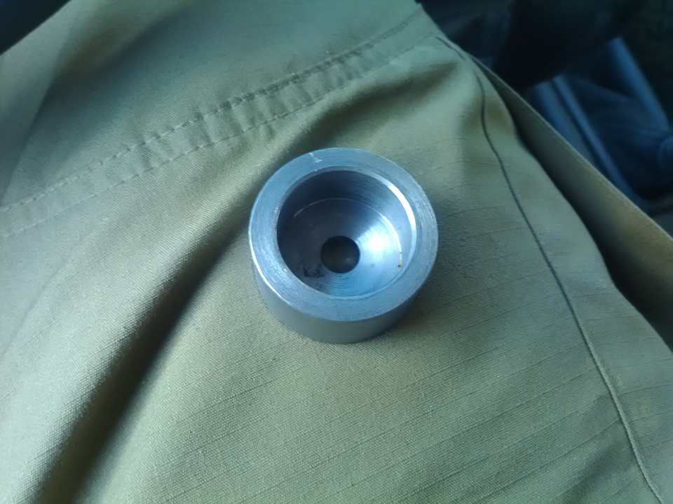

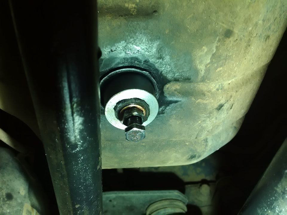

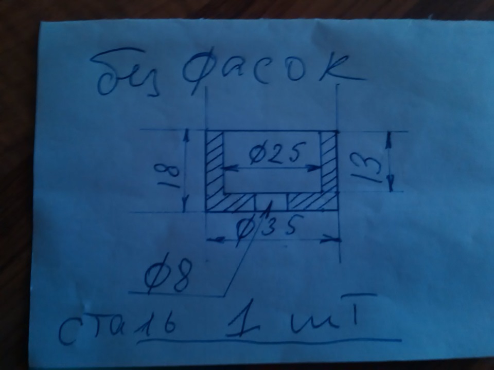

В общем не знаю как так получилось, но пробка сливная картера начала крутится и не откручиваться ))) высосать масло через щуп ну как то конструктивно решить не получилось поэтому просверлил в пробке отверстие нарезал резьбу М8 и изготовили мне вот такую штуку …
вот она уже готовая к употреблению
а потом установил ее на место через две прокладки маслобензостойкой резины )))
все проблемс решен !

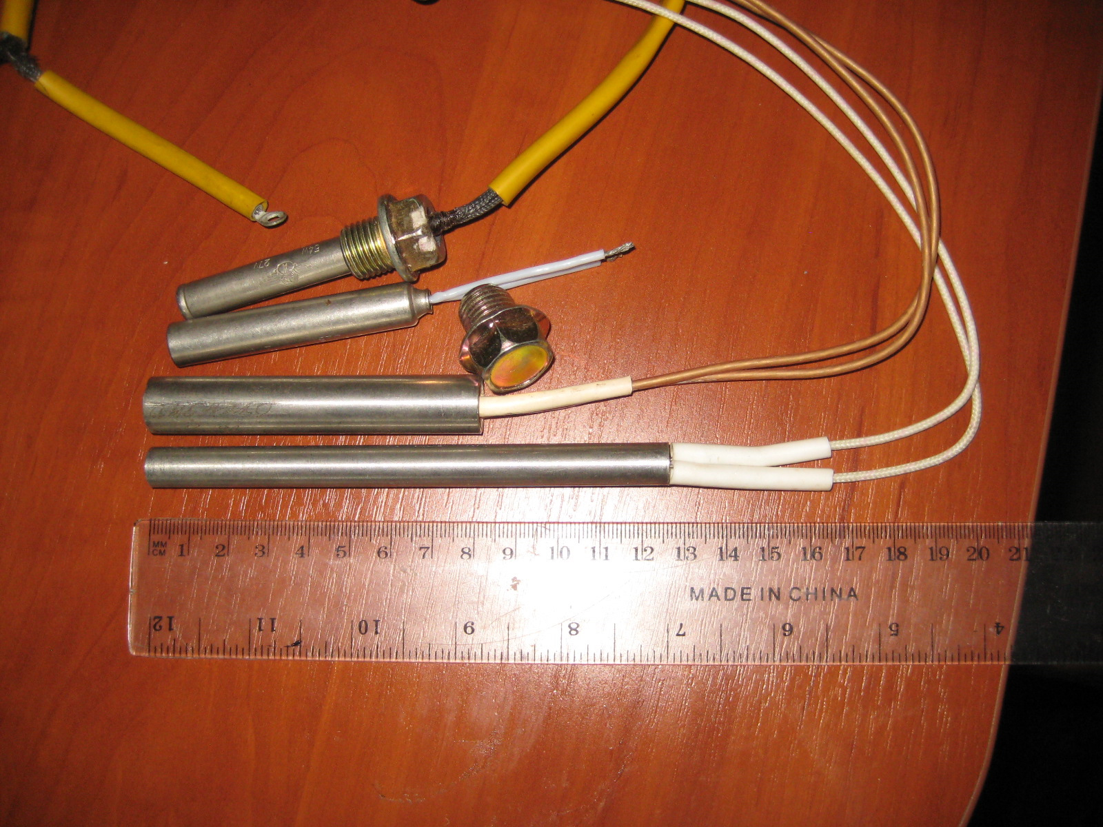

Может знаете, какой уровень масла в картер над пробкой ?
Какой длины тен в пробку можно поставить, чтоб тен был в масле весь .
А чтоб подогрев сделать ? Пред пусковой типо ?
Да, греть масло через пробку -тен картера .
PajeroSport62rus
Масла, то многовто будет 7л, тен хотя-бы надо 300-350 Ватт .
Чтоб конец вкрученного тена не выше уровня масла оказался …

Ну вот из практики любая жидкость у тена будет иметь температуру выше намного, чем в дальней точке, не будет масло гореть на тене ? Надо наверное проточный делать
При вязкой жидкости -как масло и красном тене — наверняка масло будет гореть и это даже пожароопасно!
Горячиться не буду, и сначала опробую на открытой местности в емкости, чтоб чего не сжечь …

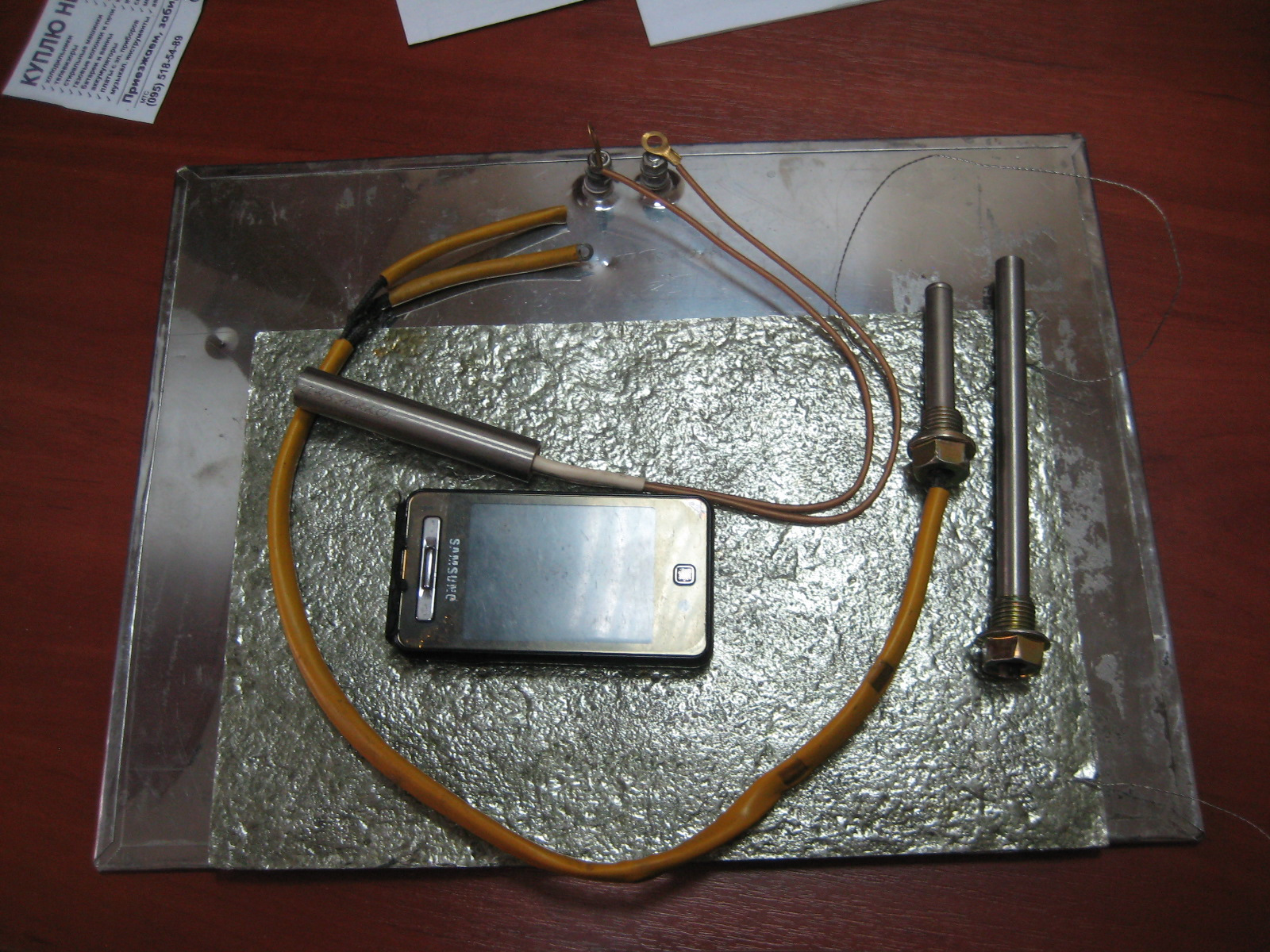

На моё мнение, если сопротивлением тена или напряжение подобрать температуру тена в пределах max до 80*С, то ничего страшного не будет .Собрал несколько тенов, хотя скорее всего придется сделать тен самому — чтобы соответствовал выше изложенным условиям .
Продают же тены в поддоны, на заводах делают и в иномарках стоят…
Нет разборки рядом, взял-бы поддон и вниз кинул что-нибудь плоское( тен) с хорошей площадью . Идиальный вариант .
Есть и плоских пару тенов -фото если интересует скину .
В слюде есть на 600 ватт — прям десяток .
Интересны, кидайте фото

Получится ли впаять по серьезному …, нет тогда прийдется монолитную гильзу точить .
PajeroSport62rus
Слюдяной тен в медную фольгу и акум подогревать или еще чего …

Прошу прощения, но чёт не понял: как эта штука крепится к самому поддону? На чём держится?
на болту, который вкручивается в старую пробку ))) которая прокрутилась
Ясно. А сам поддон снимали? Это к вопросу о возможной стружке
нет не снимал сверлил так
на медленных оборотах чтоб вся стружка на снаруже осталась
Как я понял уже 2 года — полёт нормальный?
ну да, поставил и забыл ))) все работает не чего не течет ))
Хм…прикольно. У меня легче…сорвал грани на болту…в итоге, когда выкрутил, обточил шляпку и приварил гайку на 17.
если я бы сорвал грани у пробки -это небыло проблемой )))) но моя проблема заключалась в том что пробка крутилась тупо и все !))))) причем болталась даже ))))
У меня бензинка и поддон алюмяшка…резьба прям в поддоне. Ну я понял, что случилось.)) Поддон все равно придется рано или поздно снимать.)) И приваривать обратно все.
а это будет другая история ))))
А не проще было просто рассверлить отверстие на диаметр больше и закрутить другой болт? Зачем лишняя переходная конструкция с возможной течью? Не претендую на истину. Просто интересно.
объясняю конструктивно — внутри картера прешлепана пластина примерно 1мм толщиной она и отвалилась -из этого следует рассверливая пробку мы имеем толщину картера -который 1мм толщиной — далее не имея возможности нарезать резьбу мы имеем отверстие которое сделали -далее мат и тому подобное ))))) как то так ))

а да еще забыл эта конструкция имея вворачиваемый болт притягивает как саму пробку сливную из нутри картера так и сама притягивается снаружи ))) течи нет проверено )))
Болт как бы распирает втулку?
ну как тебе обьяснить ))) там все просто )) болт вкручиваешь в старую пробку (она прокручивается и посему держишь ее ключем ) на болту гайка (ее видно на фото ) держишь ключем болт и крутишь гайку )) и все ( все в распор получается и не чего не крутиться )))
Изобретательно
а что делать ?))) не снимать же картер из за этого )))
