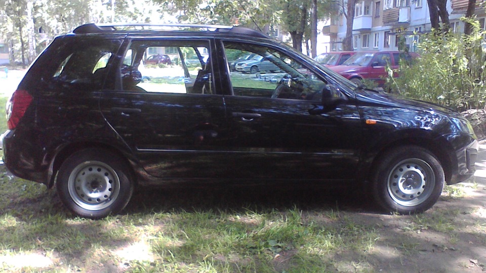

В субботу, перед поездкой в Новгородскую область, решил поставить антенну от Логана. Обидно, что по резьбе она не подходит в родное основание — пришлось менять и его тоже. Пока стоит через родную прокладку, в планах — сделать новую из силикона, а пока просто посильнее притянул гайкой. В результате дальность приема FM радио увеличилась километров на 50 (магнитола стоит какая-то простенькая Сонька за полтора килорубля)

У меня вот с момента покупки радио плохо ловит, даже в городе. Буду разбираться, может контакт где то плохой в соединениях.
напиши артикул антенны.
Даже и не знаю. Просто зашел в магазин запчастей Рено, попросил антенну от Логана, получил за 400 р., а упаковку сразу на выходе выбросил.
а зачем антенну менял?
Частенько приходится кататься по маршруту Псков-Луга-В. Новгород. С родной антенной больше половины пути приходилось без радио ехать Теперь же почти на всей дороге ловит достаточно уверенно. Можно, конечно, слушать музыку с флэшки, но она очень быстро надоедает, а тут хоть какое-то разнообразие.
понятно))))
