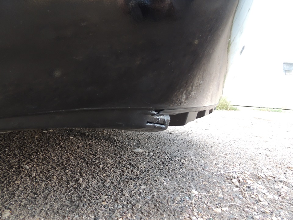

Доделал до почти готового состояния. Дальше буду доводить до ума отдельные моменты.
Далее на фото изменение отдельных элементов в процессе работы:

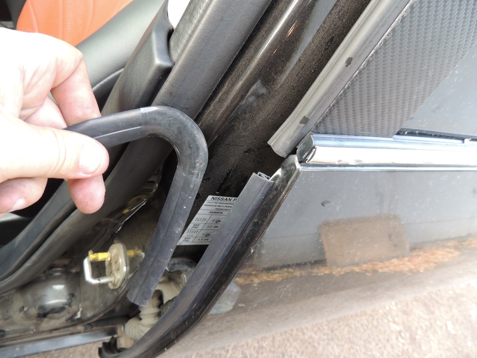

Чтобы сделать плавный переход между деталью и бампером использовал уплотнитель из комплекта уплотнителей ветрового стекла ваз 2110
Общий вид того что получилось. Результат понравился.
Остатки уплотнителя (продавался только комплектом), вдохновленный примером 72olko, решил примерить на дверь. Вышло неплохо.
В дальнейшем накатаю пару сотен километров, посмотрю как ведет себя накладка. Ну и небольшие доработки будут впереди.)))))

Какую функцию несёт накладка? Чисто эстетика?
Да. Хотелось как-то разнообразить стоковый вид. Плюс в перспективе габариты добавлю.
Свес увеличился. Не поломаешь бампер?
Увеличился не сильно. Где-то на 0,5-1 см. Над бордюром во двое пролетает со свистом. Снизу она почти вровень с нишей запаски.
Ну лишь бы не во вред )))
Тест-драйв покажет)))) Вообще самому интересно, как все дальше будет. Проверку аварией деталька уже прошла)))) Ничего не отвалилось и не треснуло.
Даю гарантию, что при таком положении насадки глушителя относительно накладки ( на фото они в непосредственной близости) — пластик вокруг оплавится и будет в добавок вибрация по кузову от выхлопной системы и её касания бампера. А с таким уплотнителем было бы интересно поэкспериментировать в зазорах передних крыльев и дверей.
С предыдущей насадкой так и было. Эту насадку глушителя проверял, вроде не греется (в насадке асбест походу), но опасения конечно есть)))) Поэтому и буду тестировать. Также насадка пока на хомутах, в дальнейшем планирую приварить (так что можно будет отрегулировать если что).
Будет греться по любому не смотря на то, что у неё внутри. При чём нагреется так, что пластик оплавит.
