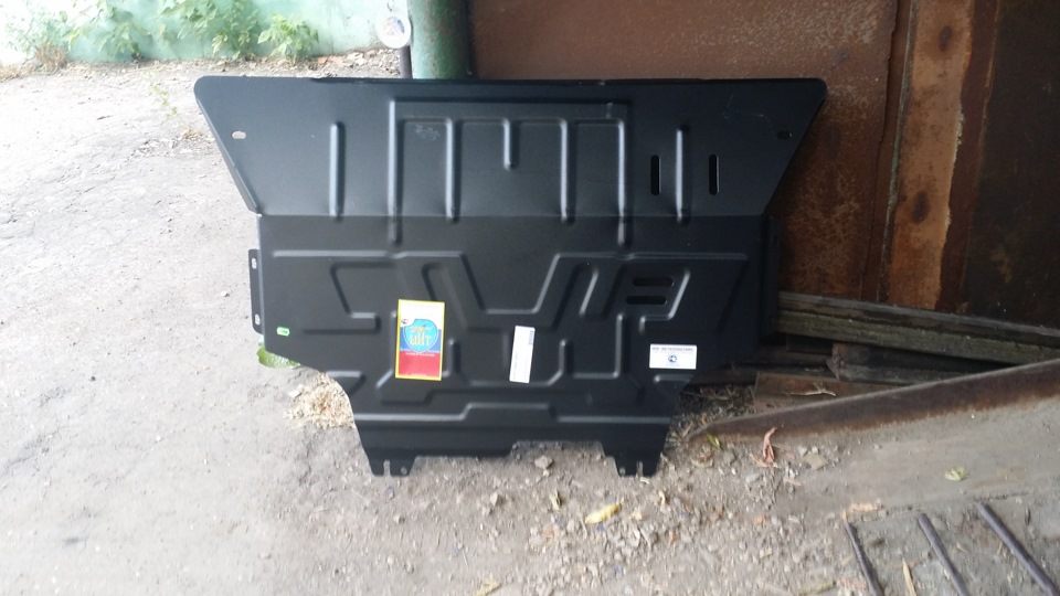

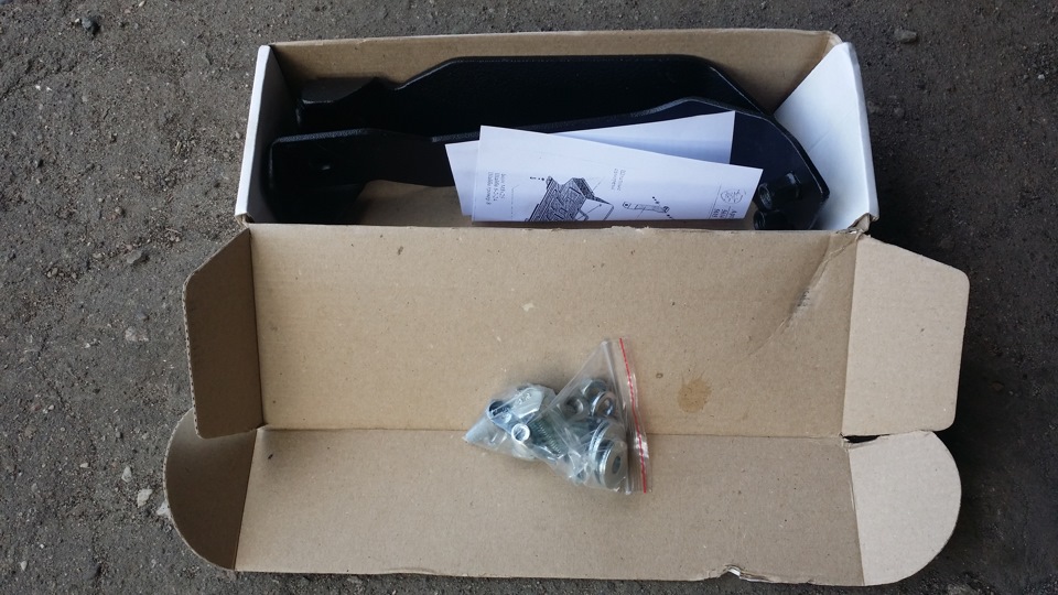

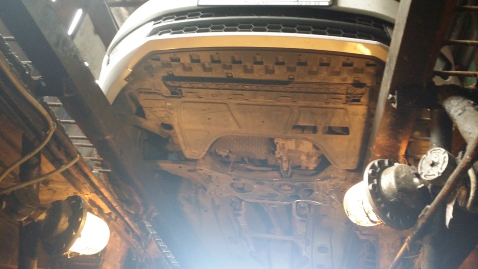

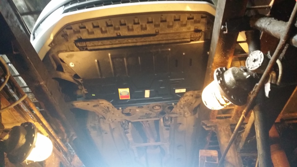

— Защита картера ЩИТ. Понравилась цена 2.250р, количество ребер жесткости и форма.

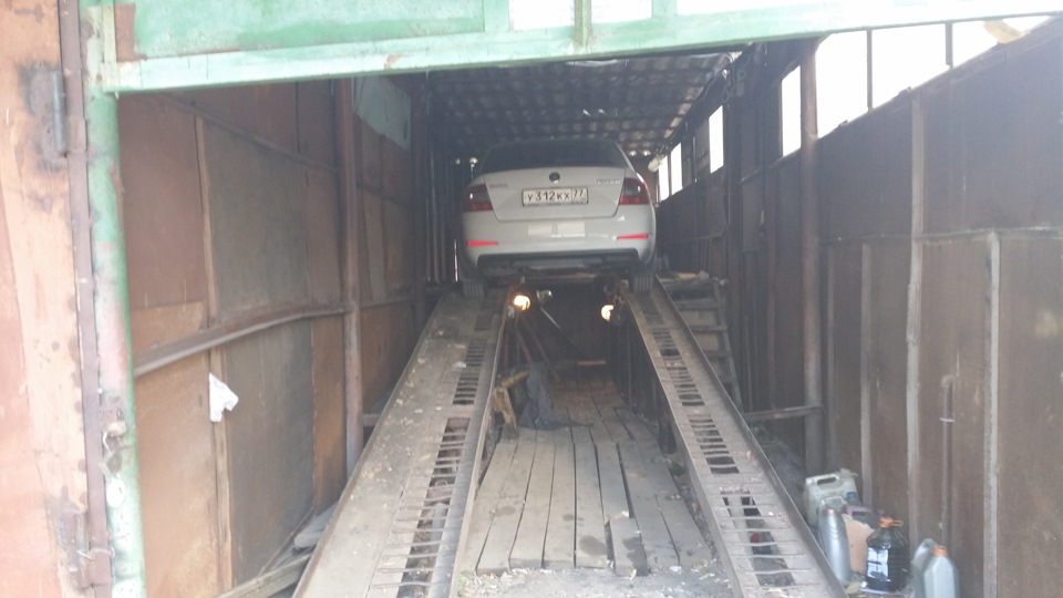

Установил сам в гараже в тот же день. Заехал на эстакаду, снял родной пластиковый брызговик, прикрутил передние кронштейны защиты (шли в комплекте), повесил на них защиту, прикрутил задние болты в штатные отверстия, и родные болты от брызговика по бокам — все на своих местах.

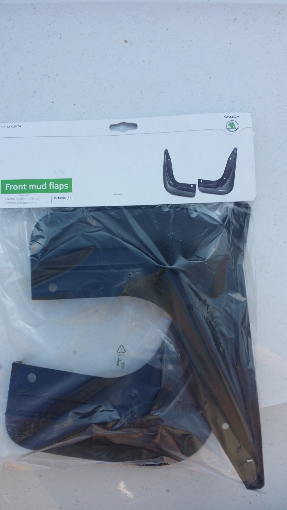

— Родные ВАГовские передние брызговики VAG 5E0 075 111. Когда я купил машину, задние стояли, а передних не было. Решил исправить — и пороги будут целее и чище, и в дождь меньше говна будет лететь на идущие сзади машины. Тоже сразу поставил, крепятся под родные шурупы подкрылков и на один пистон.
