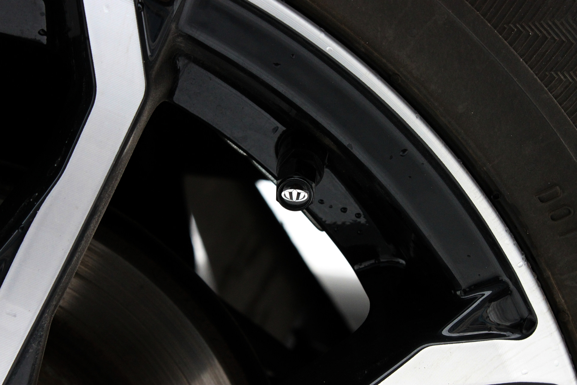

В установленном виде:
Обновление от 02.12.2015
В целом колпачки производят приятное впечатление. Смотрятся симпатично, за более чем год эксплуатации не прикипели, не облезли, но один колпачок не накручивается полностью (остается видной пара витков резьбы ниппеля). Причина может быть банально в том, что в колпачке недостаточно глубоко нарезана резьба.
Обновление от 01.01.2018
Колпачки продолжают стоять на колесах, при чём на зимнем комплекте. Прошло уже 3,5 года, колпачки всё так же легко скручиваются и не прикипают к вентилям (соскам, если по-простому). Причина такого беспроблемного использования — смазка. Каждый раз перед началом сезона я заливаю в колпачок смазку Wurth HHS 2000.
По сути, можно использовать любую смазку, в том числе и силиконовую, т.к. смазка выступает в роли антикоррозийной прослойки и облегчает снятие колпачка. Я эту процедуру повторяю каждые полгода, когда произвожу смену и подкачку колёс. Вот такой маленький лайфхак.
Успехов в доработках!
