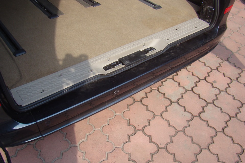

Всем известно виано идут все с лядой, распашонка только у вито бывает.Салон у меня от виано амбиент, бежевого цвета.Планка задняя под ляду само собой. Пришлось включить воображение и модернизировать ее под распашонку.

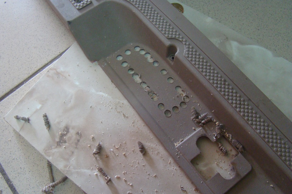

Я использовал дрель, карандаш, нож и наждачку. Сделал разметку, дрелью высверлив по контуру, потом вырезал, наждачкой зачистил, и выровнял все стороны.
Фото прилагаются, планка на месте, стала отлично, осталось крышечки заказать и закрыть болтики.

а гравера\дремель нет ? было б немного по аккуратней ;)
так наждачкой все выровнял.
