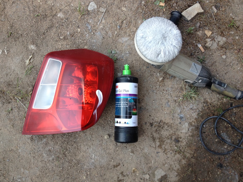

Начну с того, что у товарища приключилось горе (приехали в жопу).На пешеходном переходе, его догнала Газель.По стечению обстоятельств он стал виновником, так как задние фонари были тонированны. В общем облазив интернет и начитавшись подобных историй решил избавится от тонировачного лака.
Делается всё элементарно! Я снял фары, прошёлся наждачкой (800 а после 2000) с водой, а далее полировка.Покрасил лампочки поворотников в хром. Поставил всё на место, и на мой взгляд авто даже преобразилось.
