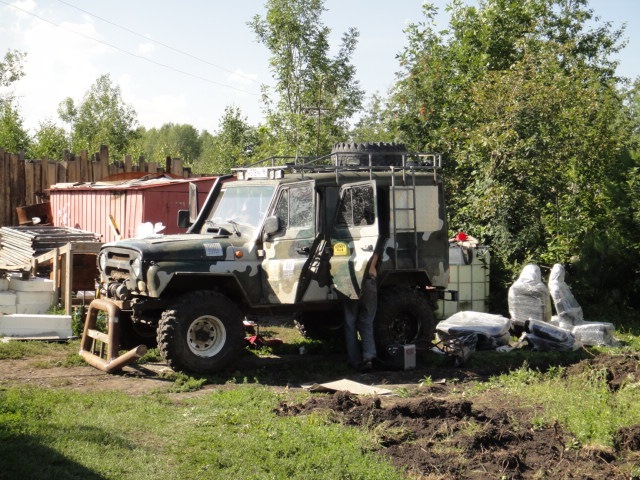

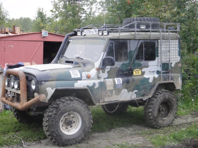

Всем привет! В общем высвободились пару свободных деньков решил провести с уазом! а точнее провести то. и заменить сиденья которые с зимы томились в гараже и ждали установки! в итоге что получилось ниже на фото! а что проделали ниже в описании))

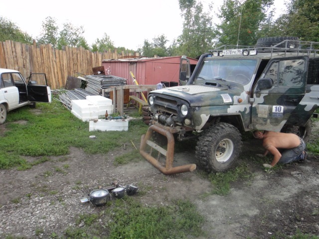

1.после установки корзины и сцепления от газона появилась вибрация! от чего в последствии развалился колокол! сняли все отвезли корзину к токарю от отбалонсировали маховик с корзиной все собрали воткнули проверили красота!

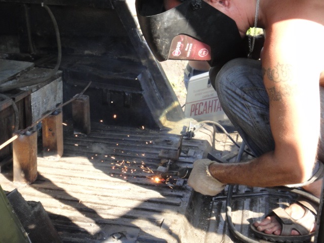

2.замена задней ступицы! так как болты в ступицу вообще отказались вкручиваться. было решение заменить ее!
3. в процессе замены выяснялось что колодки тормозные под замену заменили! но тормоза так и не ожили! причина в тормозной трубке на переднем мосте поменяли!

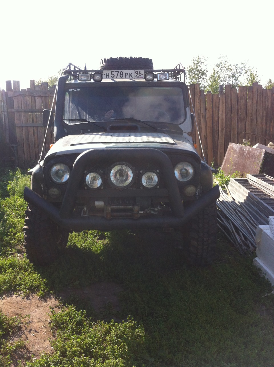

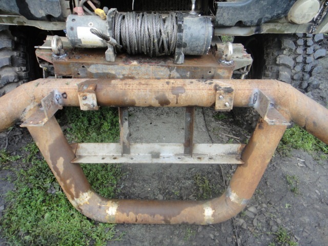

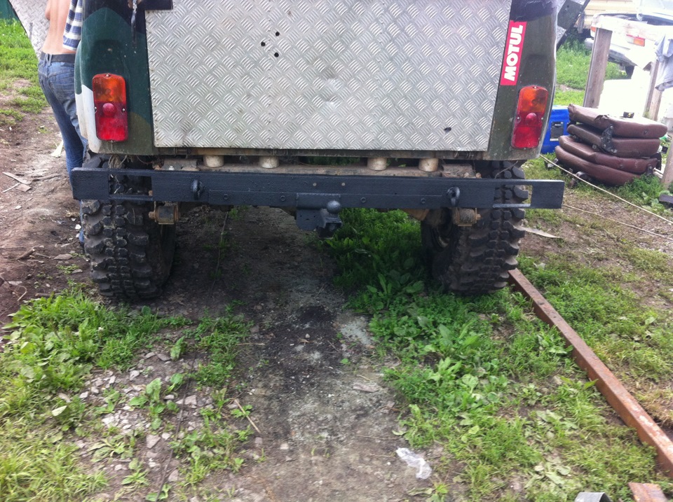

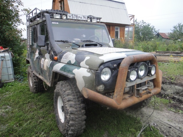

4.скинули усилили бампера на уазе увезли в пескоструй! после чего покрыли антикгравием!

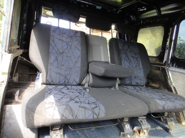

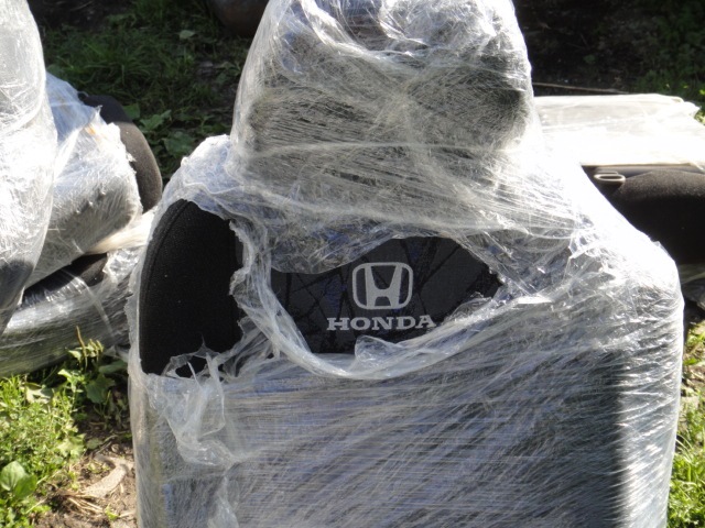

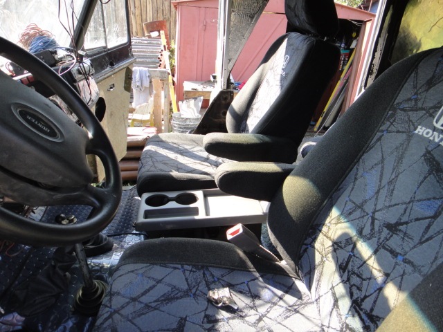

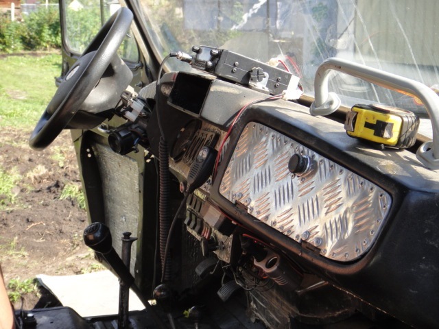

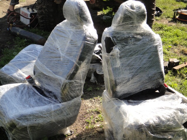

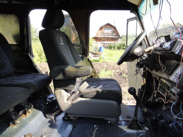

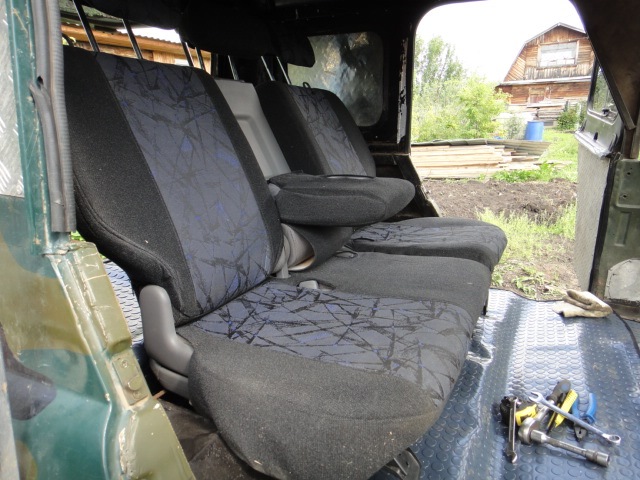

5.решили поменять салон! давно болтались сиденья от хонды срв! старые удалили новые поставили все встало как родное! комфортно удобно со всеми подлокотниками барами! мне понравилось!

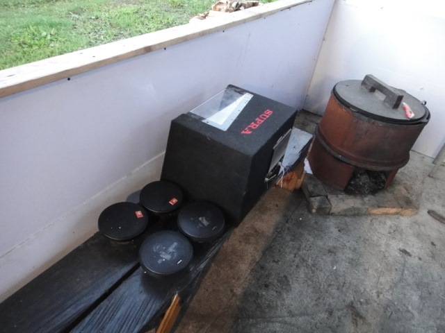

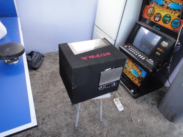

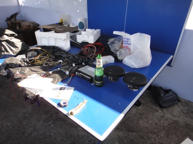

на стадии установка музыки! магнитола уже на месте! проводка тоже! завтра буду пихать колонки и саб!
6.в промежутках трех дневного секса с машиной не раз задумывался! а нужно мне все это? но сегодня завел прокатился и понял что ДААААААААААААААААА!

Серьезному авто — серьезный кенгурин! )
сидушки от какой хонды?
Хонда срв а вот с какого кузова не в курсе.Но они мне очень нравятся)))) Осталось подогрев подключить и подушку с поджопника вытащить)))))

честно. я просто охренел, передний бампер — шикарен =)
Честно не знаю сиденья мне друзья подорили! Очень мне они нравятся осталось подогрев подключить!
Я вот тоже думаю сидухи менять) И от моей второй ласточки мне очень нравятся, тоже рассматриваю как вариант))) Только не пойму, это второе поколение?
покажешь куда колонки и саб поставил?
Покажу как доделаю!)))))
Dexter92
Колонки в двери внедрил а саб планирую в багажник!

вес бампера не больше 20кг.
Хорошая работа! только меня тревожит один маленький вопросик. а бампер то не тяжелый ли?
