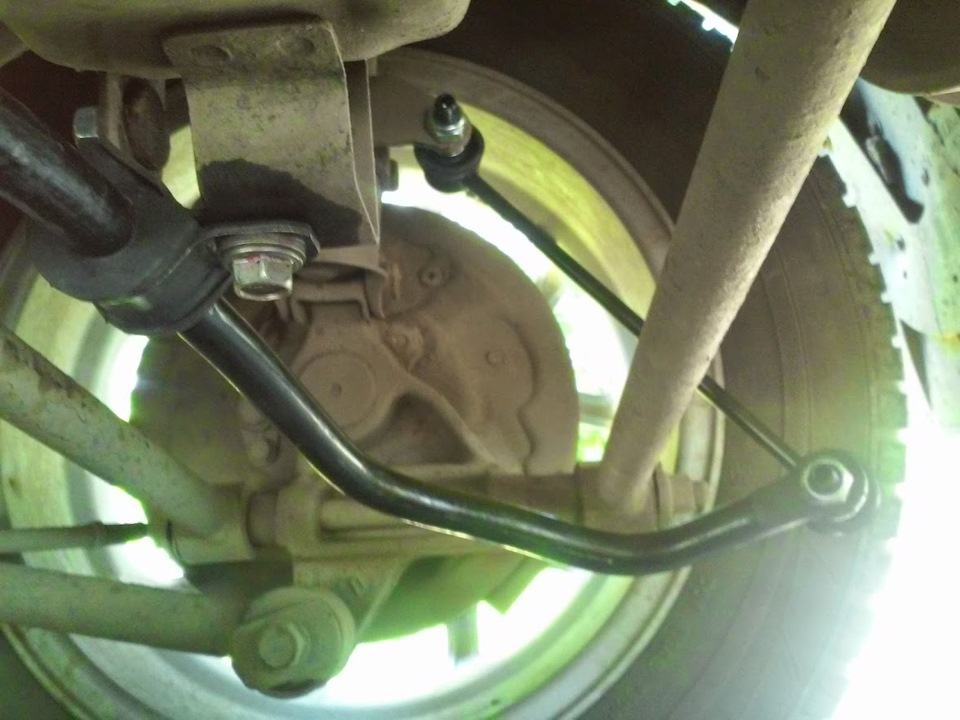

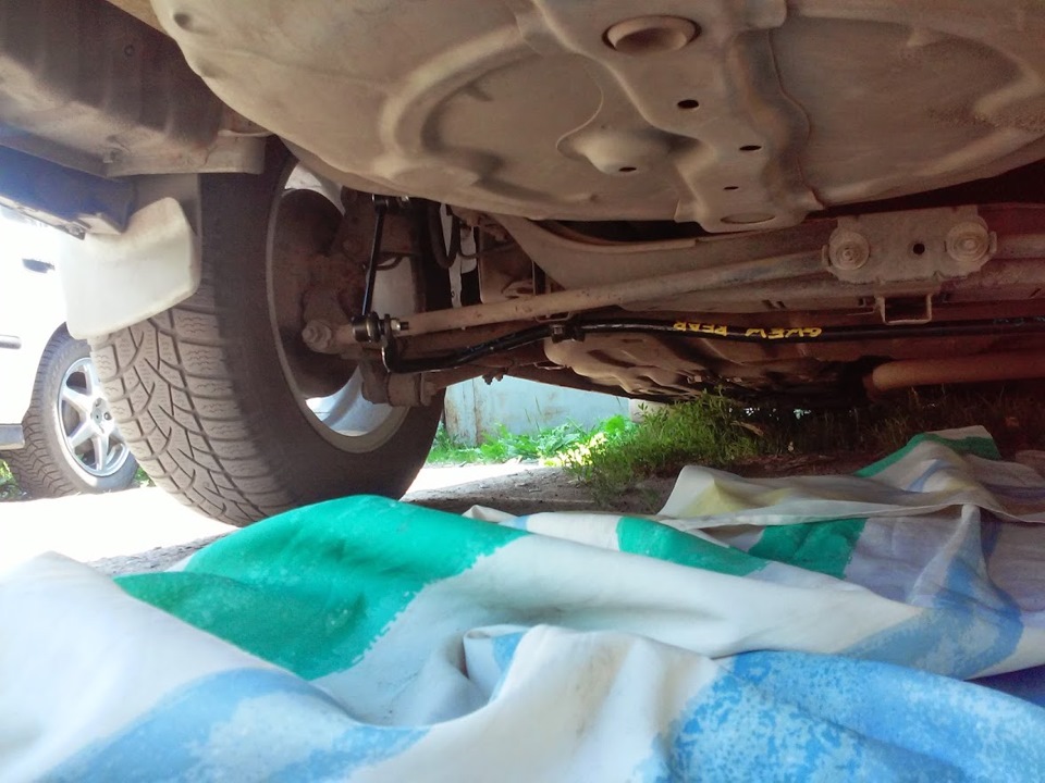

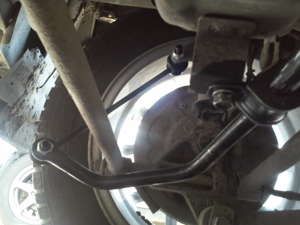

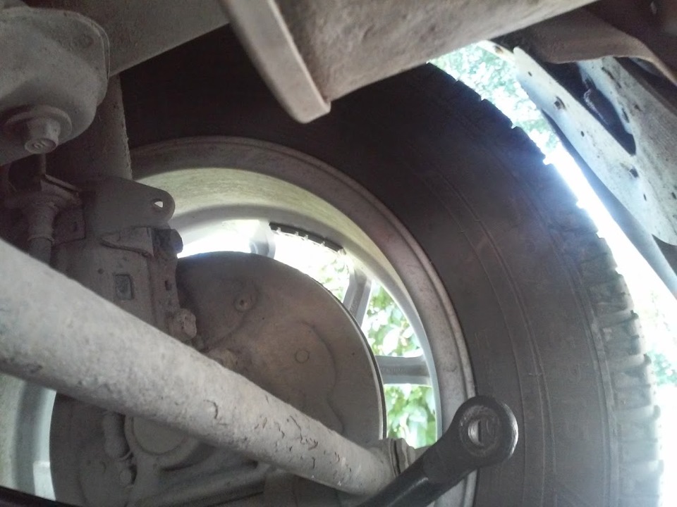

Поездил на машине. Задницу в поворотах мотыляет. Полез под машину, заднего стабилизатора нема, на модели с мотором 1.8л япошки не ставили.
Покурил форумы, порыл разборки. В итоге был найден стабилизатор от GWEW в Новосибирске.
Затраты:
Стабилизатор — 1200 (с учетом доставки)
Линки заднего стаба — 240 х 2 = 480
Болты — 2 шт (с разборки по 20р)
Гайки — 2 шт (новые по 47р)
Втулки Febest — по 57р
Кронштейны (петли) — 87р шт
Час свободного времени, домкрат, пара ключей и руки :)
После установки ЗСПУ машину в поворотах не узнать.

А подскажи еще коды задних стоек стаба и втулок, или втулки такие же как и на перед?
Втулки заднего стабилизатора (оригинал) GE4T-28-156 оригинал
Стойки стаба GE4T-28-170 (оригинал) не помню какие ставил, заказ в Емексе не сохранился.

Тоже думаю озадачиться. Где кронштейны нашёл?
GA2A-28-155A — вот их номер. Заказывал в емексе.

Поздравляю :) Втулки и линки поставь лучше новые… чтобы потом не лазить.
Спасибо, но необходимости нет. Всё в очень хорошем состоянии. Сравнивали с новыми.)
Ну дай бог как говорится, просто обломно будет лезть через 2-3тыс.км если ошибся с оценкой :)
Это не страшно. Время покажет.)
Да понятно, 16 гаек открутить если что…
