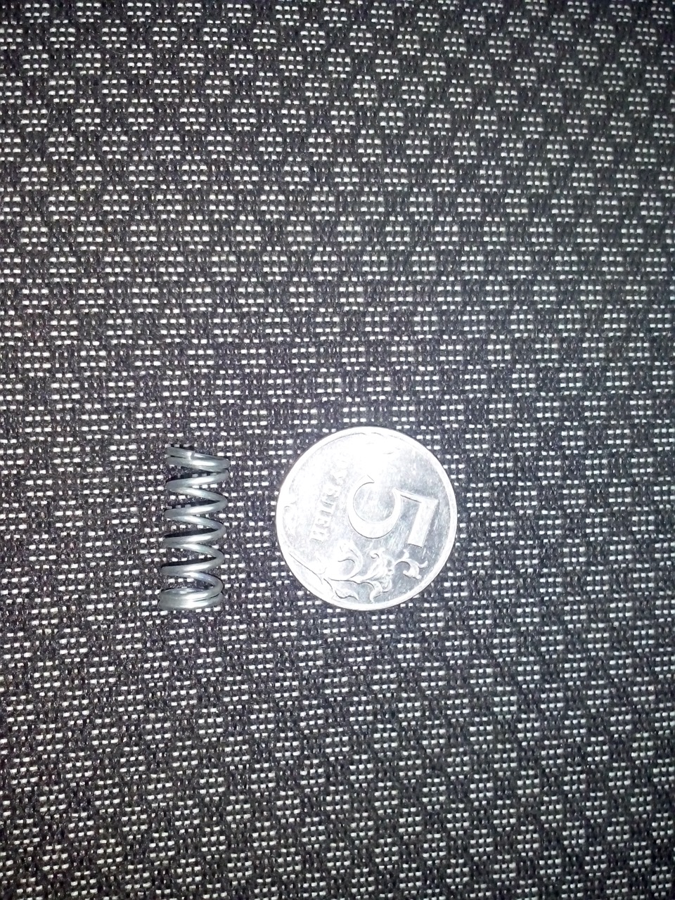

По примеру грантоводов решил устранить дребезг ручки кпп. Поехал на ранок приобрел комплект пружинок от переднего суппорта шнивы. Снял кожуру кпп и прицепил пружинку. хомутами на крайний правый тросик кпп. О чудо дребезг пропал. Дешего и сердито.А главное работает.

кстати как, помогло? у меня опять что то бренчит она
тож вытянулась опять звенит надо три штучки поставить
я думаю, просто укоротить надо) опять руки не доходят

вкл 4ю передачу, нажимаешь на газ и слышишь тррррррр

Нет точно рычаг кпп
Бывает стучит тяга кпп. Разбалтывается внутренность. Я проложил резинкой окружность собрав и стянул. Все пучком стало. А думал рейка! Хотя она так же была расслабленая
