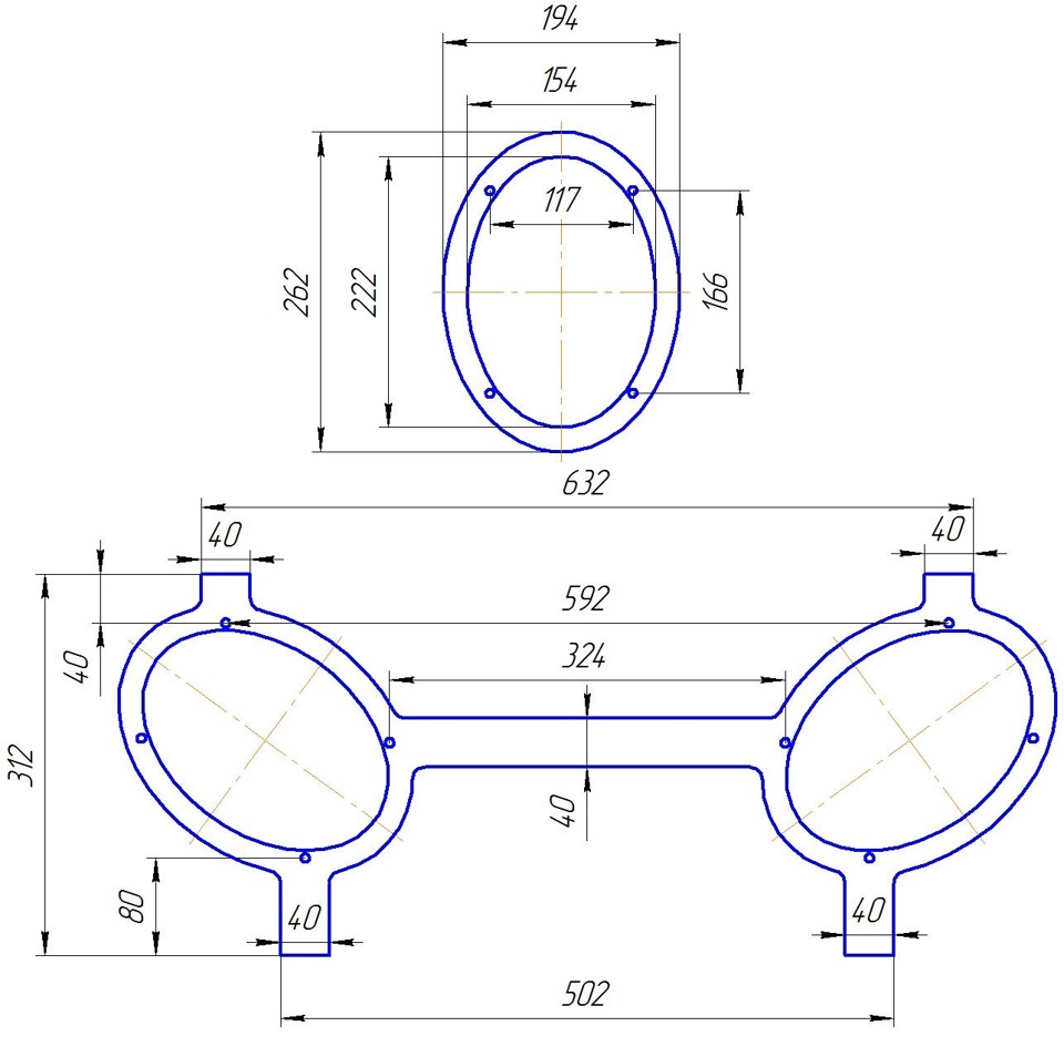

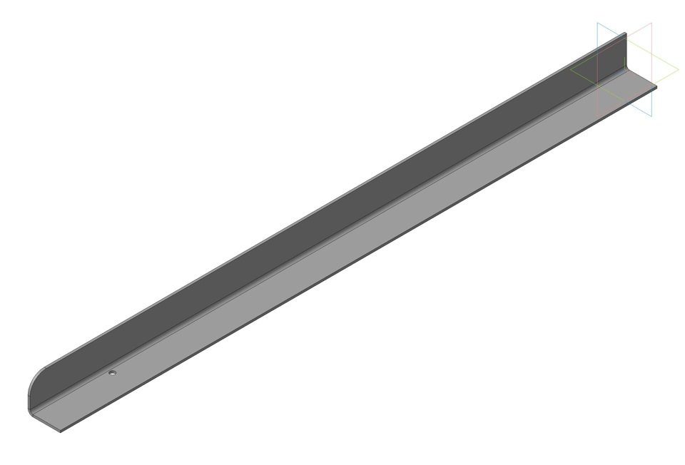

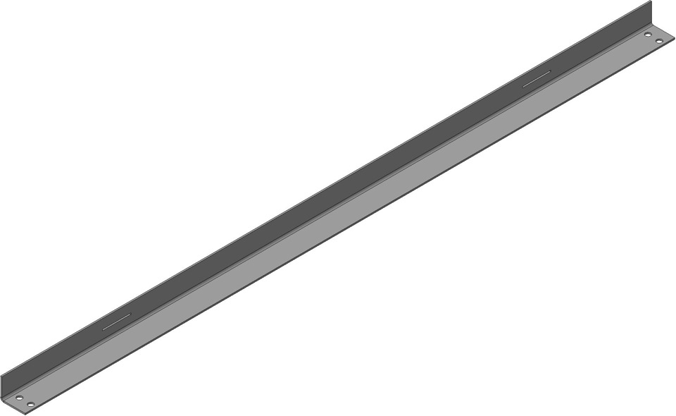

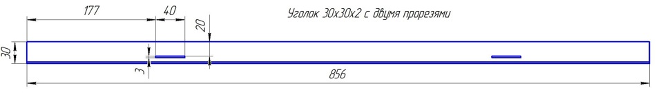

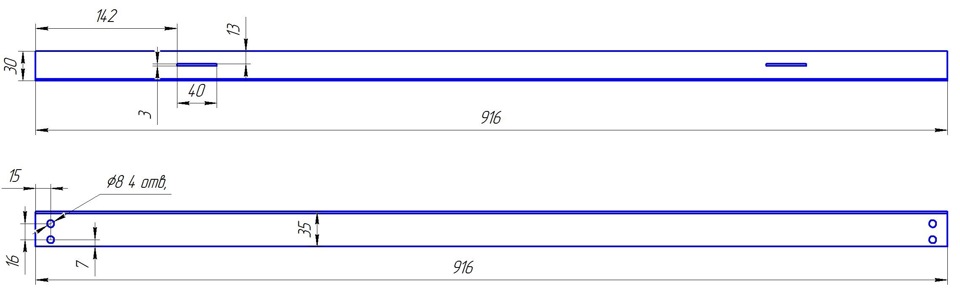

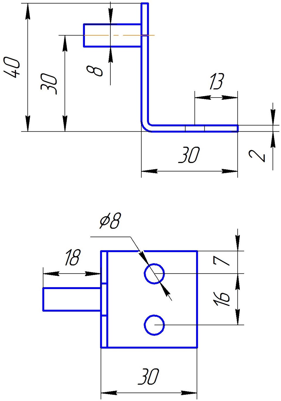

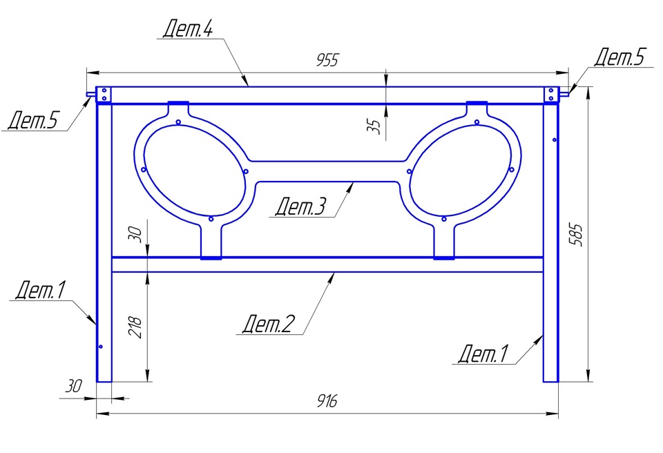

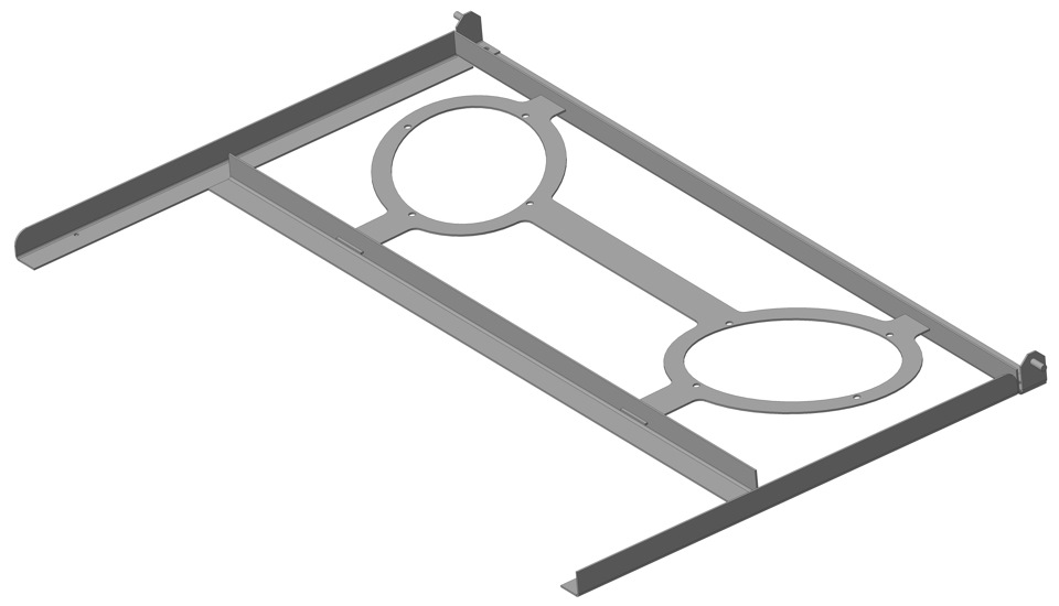

По просьбам желающих вылаживаю чертежи каркаса задней полки. Описывать думаю не стоит, на чертежах все понятно, металл толщиной 2мм.
