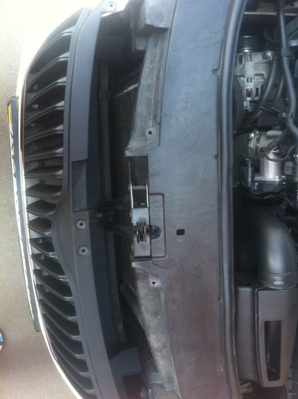

1. Открываем капот снимаем 8 распорных заклепок и два пластмассовых кожуха (которые закрывают сверху радиатор) освобождены, их в сторону.
Перед тем как снимать бампер, нужно снять подкрылки, немного пришлось с ними повозится, так как колеса я не захотел снимать и зря)) Не дошло через голову дойдут через руки))) о чем это я? ах да, после того как снял подкрылки открутил с каждой стороны по два болта, которые крепят бампер к крылу через железную пластину, они закручены под углом, потому немного не удобно их откручивать. Да, чуть не забыл, нужно снять распорную заклепку 5*11 N90536901 (размер и номер указал на тот случай, если кто-то сломает ее), стоит эта заклепка на самом краешке бампера. Затем откручиваем по два самореза с каждой стороны снизу бампера, их видно. Затем в месте, где граничит бампер с защитой нужно снять три распорные заклепки 6,5*15 N90359101 (такие же заклепки используются для крепления двух пластмассовых кожухов сверху). Снимаем левую и правую пластмассовую заглушки для того, что бы снять ПТФ. С левой стороны когда сняли заглушку в верхем левом углу откручиваем саморез и с правой в верхнем правом углу откручиваем такой же саморез.
Теперь понадобится вторая пара рук, один придерживает бампер, а второй откручивает 2 самореза с внутренним торксом которые находятся под капотом ближе к фаре
Аккуратно снимаем бампер, снял, ничего не поломал, это хорошо)))

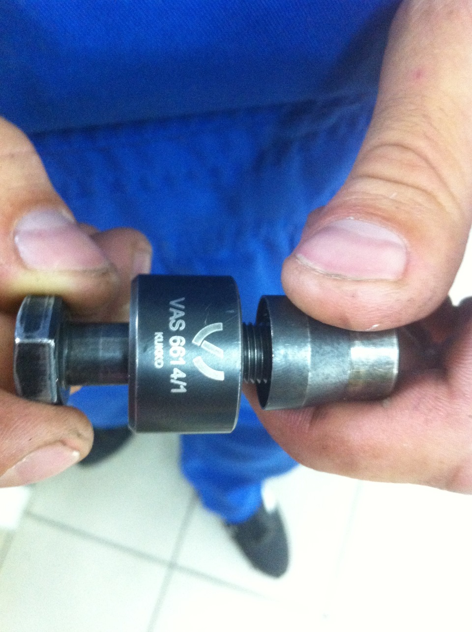

После снятия погрузил бампер в Vito santeho и поехали на "Порше Захід".
.Там нас ждал хороший человек по имени Денис, который любезно согласился нам сделать оригинальной приспособой отверстия под датчики парктроника)))
Жмем руку Денису и с довольным лицом едем ставить датчики и все собирать обратно)))
