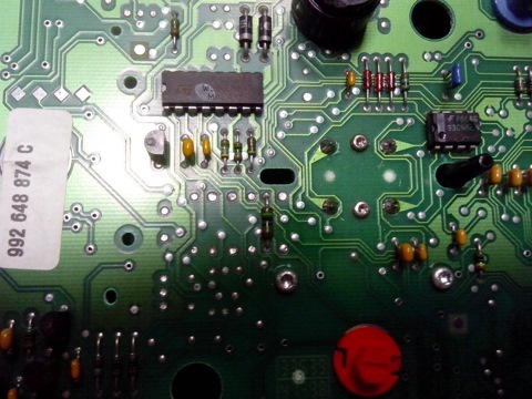

На жаре появился глюк не показывает тахометр и спидометр при этом стрелка тахометра как бы дрожит. Все остальные указатели: топливо, температура, МФА, одометр — всё исправно.
приборку снял, разобрал — визуально всё в порядке.
… Всё потыркал, понадавливал многие ножки, выяваил что ооочень сильно греется транзистор BD709. позже выявил что ядро транзистора аж на 150С может греться
пропаяли транзистор, фишку,
контакты шаговых моторчиков.
сначала заработала потом опять глюку дала… но что интересно если стрелке не дать опустится до нуля, то всё работает на ура заводил машину 7 раз, стрелку удерживаю чуть выше нуля — работает, как только отпускаю — не работает.
Вообщем сделал ограничитель хода стрелки и вуаля всё работает уже второй день.
