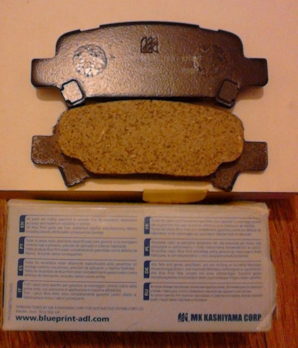

Поэтому осознанно купил Advics (он же чаще всего и лежит в оригинале) на переднюю ось, и MK Kashyama на заднюю.
Про Кашияму — колодки этой марки среди российских автовладельцев сильно дискредитированы продукцией индонезийского завода концерна. Индонезийская Кашияма дешевле (с соответсвующе низким качеством), но из за цены её чаще всего и везут. Но японские же колодки этой марки вполне себе ничего.
Проблема в том, что у наших продавцов по коду не отличить Японию от Индонезии, поэтому я заказал Blueprint — они точно пакуют японскую Кашияму.

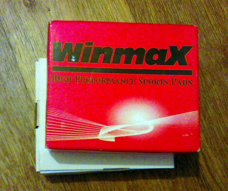

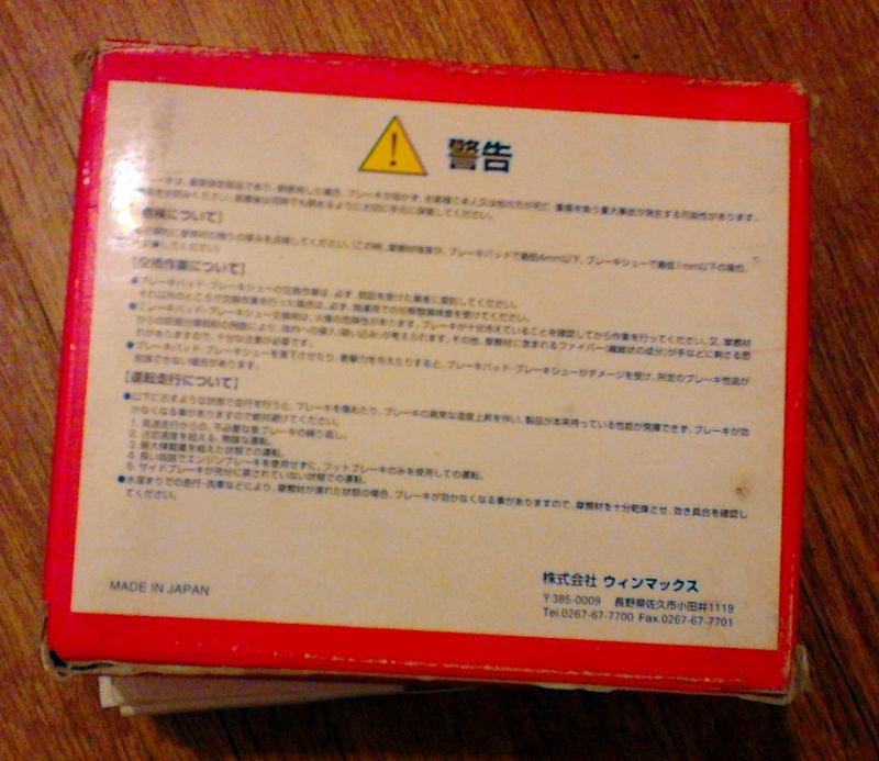

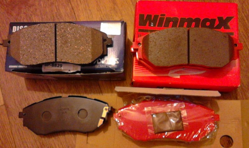

Колодки Winmax упакованы в двойную коробку: верхняя, с принтом.
внутренняя, абсолютно белая — внутри. на фото внизу

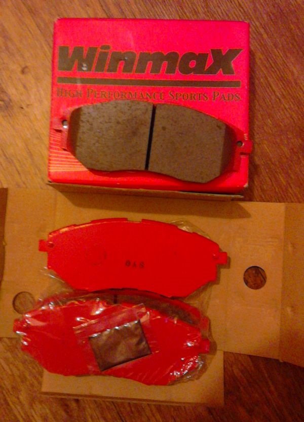

Сами колодки запаяны пленкой, которую без ножа ещё и не разодрать.
в комплекте — смазка, видимо для противоскрипных пластин.
Винмакс-ы не имеют "индикатора износа", а так же дополнительной скобы-пружинки, которая стала ставиться на тормоза субару после рестайла тормозов в ~2002 году…

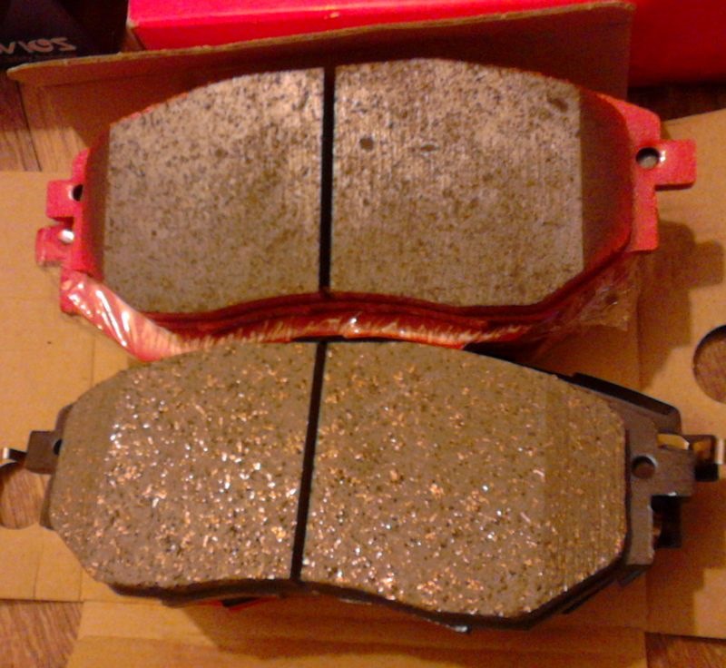

на фото отчётливо видны отличия во фрикционном материале Адвиксов (снизу, с большим количеством металлических вкраплений) и Винмакс (сверху)

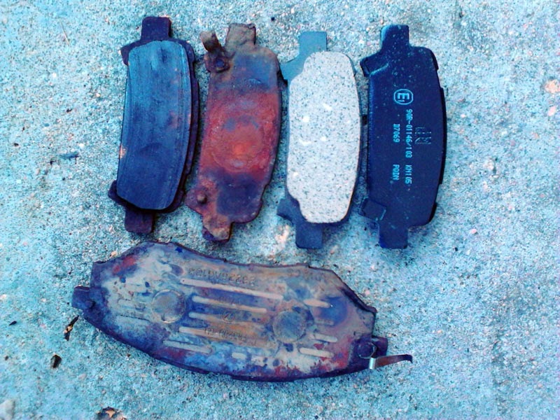

вчера всё поставил. По задним тормозам: сразу не бросилось в глаза, так как не было других колодок задних под рукой: кашияма идёт без индикатора износа (!), в то время как оригинал с этой железкой. так же нет противоскрипных в комплекте, но это беда многих "аналогов".
слева — старые колодки, справа — Кашияма. внизу для сравнения размеров — колодка от переднего суппорта (кстати, Advics)
