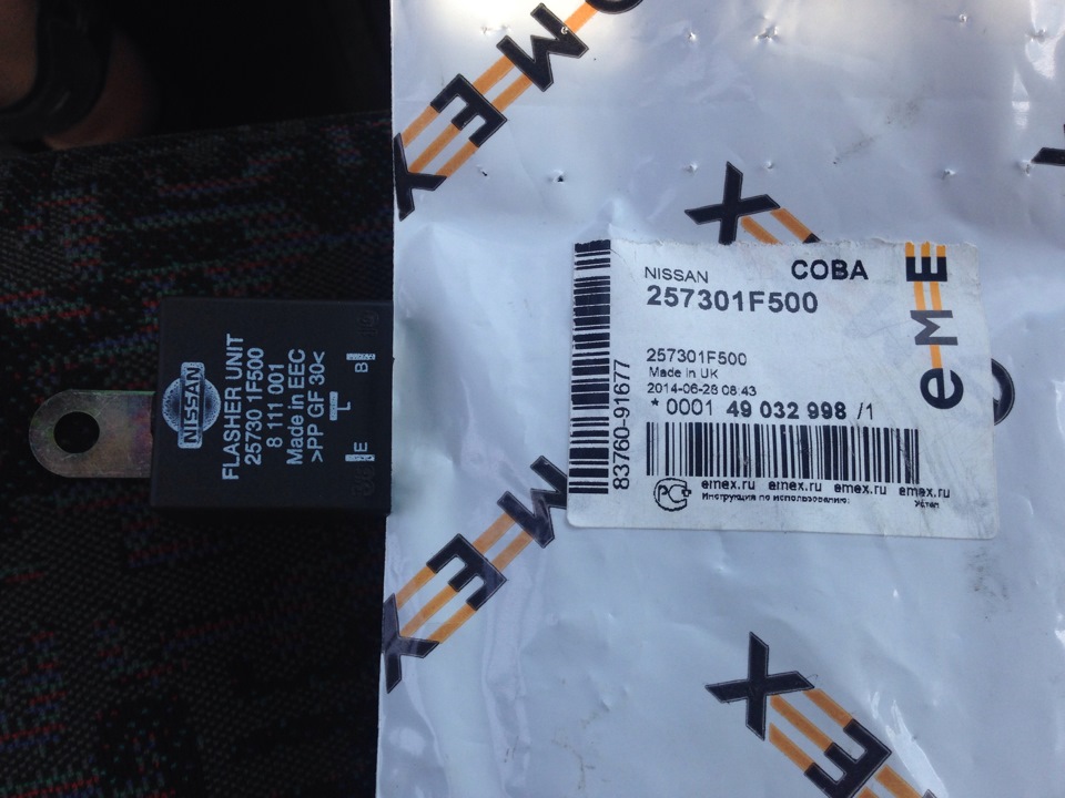

Запчасти на фото: 257301F500, B111001
Недавно начало прикалываться реле указателей поворота, то работает, то нет. Заказал по номеру 257301F500, за 650р по моему от микры. Новую релюшку вынял из корпуса и вставил в старый корпус реле, т.к. не нашел способ снятия, то не стал ничего ломать. Все встало пися в писю. У новой релюшки немного другой и мигать стало чуть быстрее, это и лучше при быстрых перестроениях.
Комментарии 5
от девятки подходит, у меня второй год уже стоит, тоже быстрее моргает)
у меня на р10 стояла от форда. а тут ниццан таки в ниццан
у меня отец в двенашку поставил оригинальную и стало моргать в два раза медленнее, так что не угадаешь)
Цена вопроса?
650р
