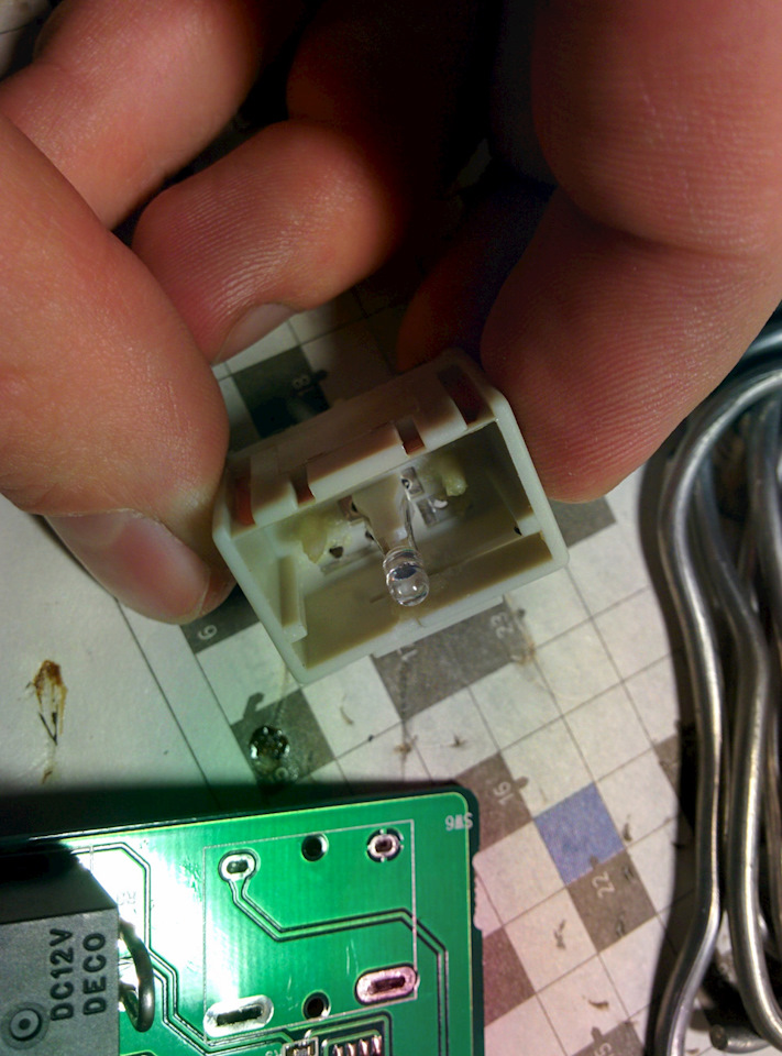

Все бы хорошо, но почему все оставляли нетронутой кнопку блокировки стеклоподъемников. Вроде все хорошо, но не по фен шую же получается. Сегодня выходной и я решил надо это срочно исправлять. Тем более при первичном осмотре было выявлено что светодиод туда должен встать.
Значит снимаем панель с кнопками и несем домой. Разбираем и видим нашу кнопку

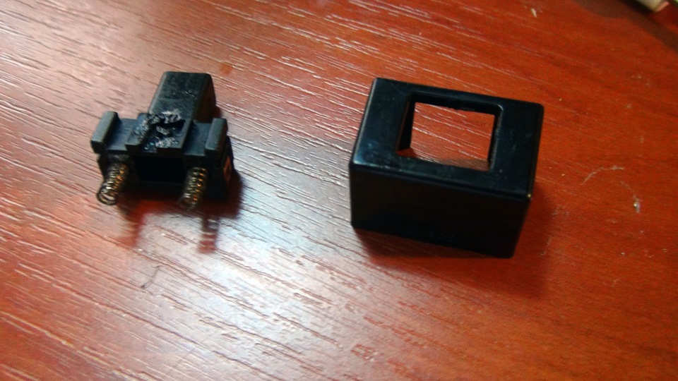

Снимаем с нее чехол. С обоих сторон защелки.
Вынимаем саму кнопку. Механизм состоит из кнопки, двух пружинок и штанги, которая остается в белом корпусе (выскочить не должна).
Вытащив внутренности, видим что как обычно в эту кнопку (как и в остальные ) не доложили запчастей. Но хоть кнопка есть.

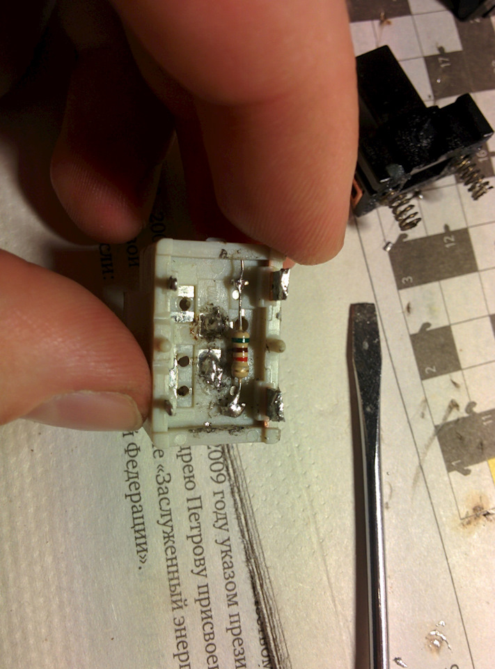

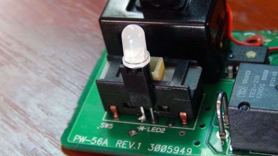

Ну да ладно. Главное что есть подиум для диода и контакты (на фото видно). Минус идет на схему, а вот плюс никто не выводил. Поэтому придется изобретать "велосипед".
Берем светодиод и обрезаем ножки до нужной длинны и минус припаиваем к кнопке, а вот плюс выводим проводом из корпуса (как на фото)
Все получилось хорошо, но вот теперь чехол на кнопку не надевается.
Берем паяльник и делаем углубление
А что бы провод наверняка не перебило чехлом кнопки, еще в самом чехле делаем углубление
Плюс берем напрямую с разъемов питания (на фото видно с какого контакта), через резистор на 3.3 кОм (у меня 3.6, а так смотрите сами какой вам нужен.)
А вот фото куда нужно паять резисторы что бы засветились все светодиоды на панели (ну естественно если сами светодиоды вы уже поставили.)

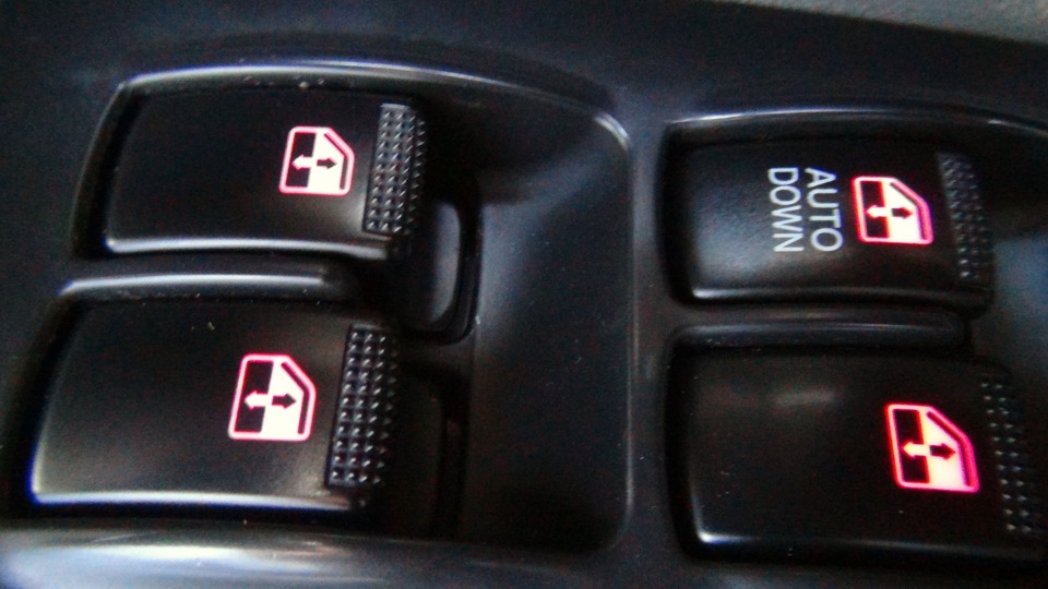

А вот конечный результат:

А я обнаружил, что питание уже есть на ножках этой кнопки, и резистор можно внутри припаять, ножки уже предусмотрены. Только пришлось выпаивать эту кнопку, что немного проблемно.
