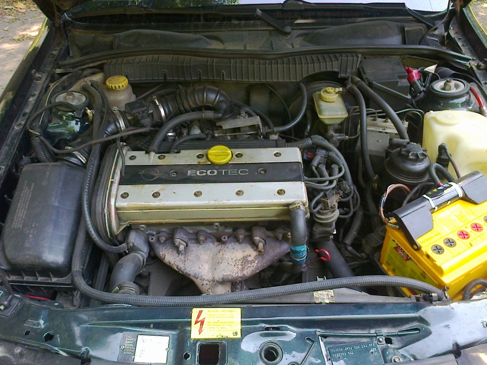

Ура ребята, решил наконец то проблему с заводом движка!
Проверял давление в рампе, все супер!
Заменил форсунки и проблема решена, у меня стояли 90411552 бурякового цвета, вчера сгонял на разборку взял форсунки для моего движка номер 90501588, другого цвета. Проехался, в движении мягче не дергается, лучше едет с низов, постояла пол часа завожу, с пол тыка. Кайф)))'
По экзист те что у меня стояли с 1.8 астры.

И зашита выпускного колектора
