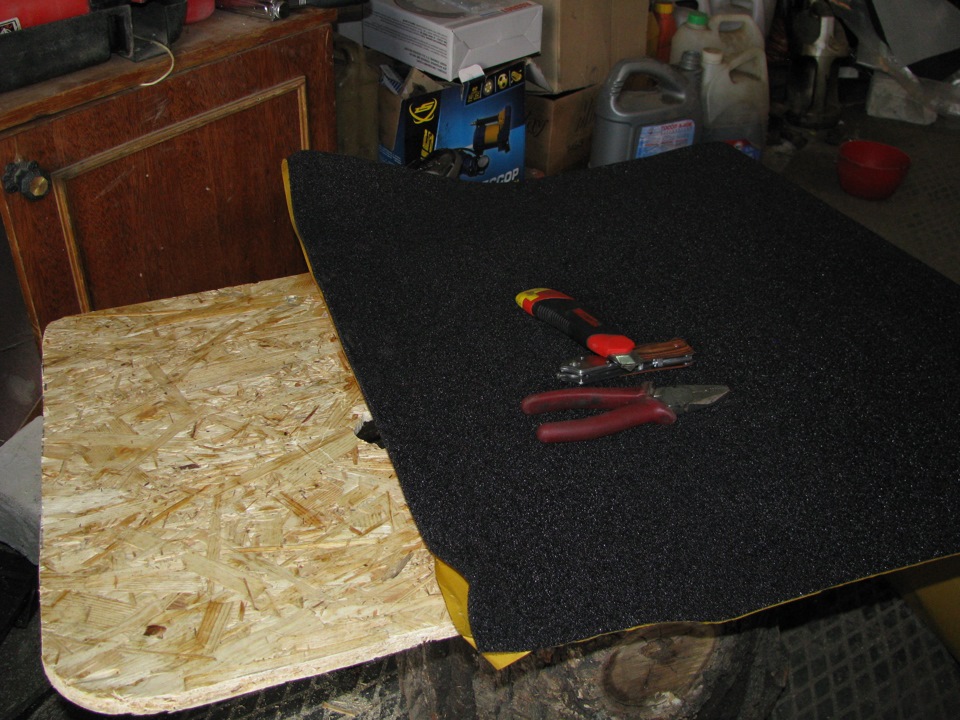

Старую карту прикладываем к листу ОСП и очерчиваем контур маркером или карандашом. Не забываем отметить отверстия под ручку двери и болты крепления ручки двери. В отверстии ручке двери есть прорези. Не забудьте прочертить и их. Учтите, что новая карта будет толще. Ручка открытия двери еще вытерпит несколько лишних миллиметров, а вот ручка стеклоподъемника уже будет крепится со сложностями. Выхода 3: либо вырезать фрезой место под ручку, либо брать более тонкий материал, либо ставить ЭСП.
Берем электролобзик и выпиливаем по контуру. Отверстия просверливаем дрелью или шуруповертом. Отверстия под ручку двери делайте овальными по вертикали. Это нужно для регулировки.
При использовании толстого материала, как у меня, есть одна хитрость. Нижнюю и внешнюю (там где замок двери) кромку нужно делать со скосом под 45°. Тогда дверь будет закрываться плотно и без усилий.
Не забывайте проверить новую карту по месту. Ставим карту на место, прикручиваем ручку и пробуем закрыть дверь. Она должна закрываться как обычно без усилий. Если это не так — ищем где упирается в проем двери и доводим шкуркой или тем же электролобзиком.
Далее обклеиваем подложкой. У меня это тонкий слой губки на клеевой основе. Излишки отрезаем ножом.
Теперь можно и обтянуть. Я вырезал кусок кожзама с допуском в 10 см. Накладываем кожзам на подложку, переворачиваем конструкцию, и закрепляем в нескольких местах слеплером с задней стороны. Углы немного подрезаем от края карты в край кожзама и аккуратно закрепляем степлером. Монтажным ножом крестиком подрезаем кожзам в местах, где у нас отверстия.
