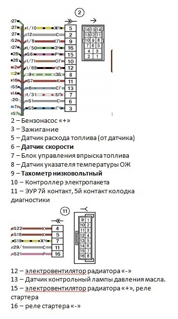

Как чебурашка говорил, СТРОИЛИ МЫ СТРОИЛИ И НАКОНЕЦ ПОСТРОИЛИ. Собрали выхлоп, упирался коленом в балку пришлось гнуть паука. поставили кардан. И начали подключать проводку подключили + на ЭБУ, кинули провод на замок зажигания, серый толстый на + насоса и белый с черным на колодку вентилятора на черный, естественно закрепили минуса. Осталось навести красоту и отрегулировать сцепление.

январь 7.2
разьем каторый ты держеш идет на щиток приборов, у меня от туда вы веден чек, и провод на тахометр.
у тебя какие мозги в машине стоят ?
