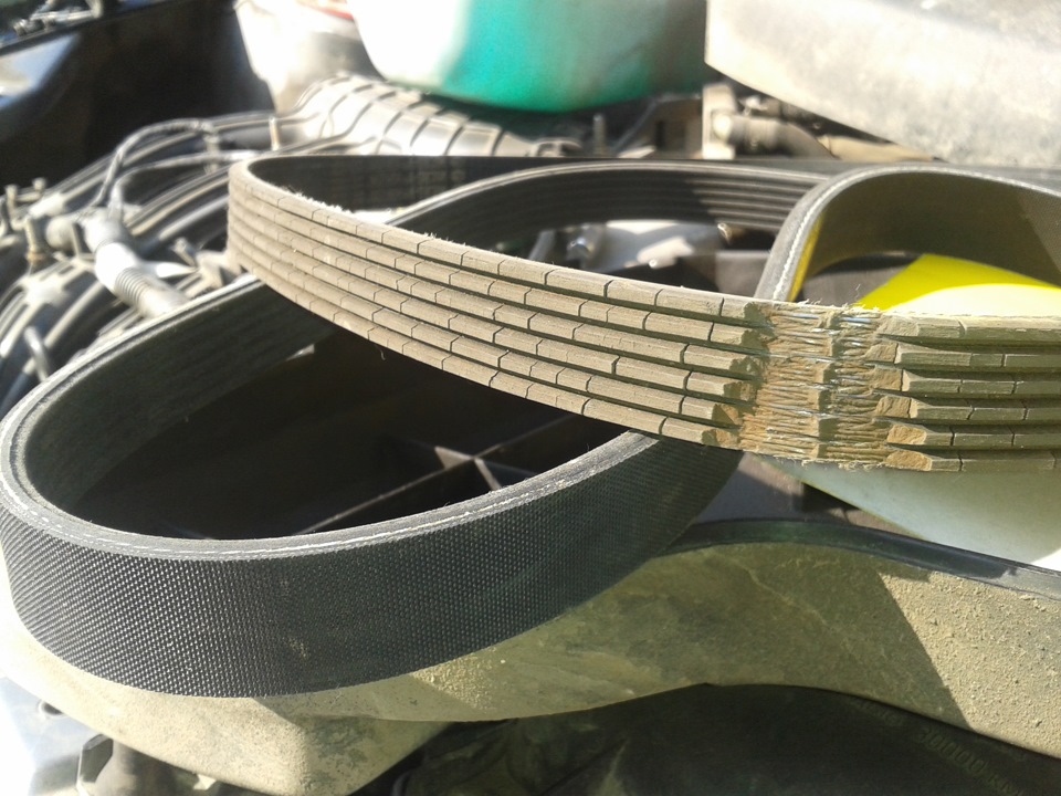

В последнее время при работе двигателя ягода издавала молотящие звуки. Грешили на какой-нить ролик. Звук усиливался. Дошли руки и возможность посмотреть, в чём дело.
Разбор полётов выявил умерший ролик генератора и наглухо убитый его же ремень.
Параметры ремня для 1,4 с кондеем 6pk1018.
Ролик той же шведской фирмы.
Для замены требуется открутить подушку двигателя, часть подкрылка, защиту… Заодно сняли кожух ГРМ, чтобы проверить, живо ли оно там или где %) ГРМ приорошный, вроде как)
Заодно исправили переставшую работать заднюю писалку. Причина поломки — умерший от старости моторчик. Сгнил тупо %)
В общем, вот, небольшой ремонт.
