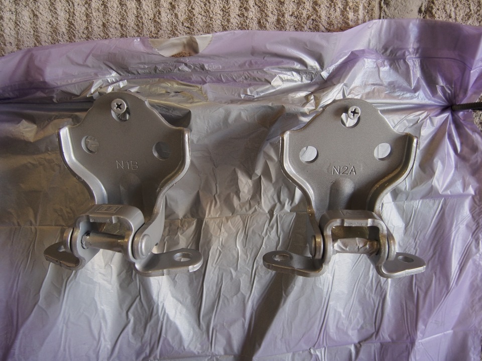

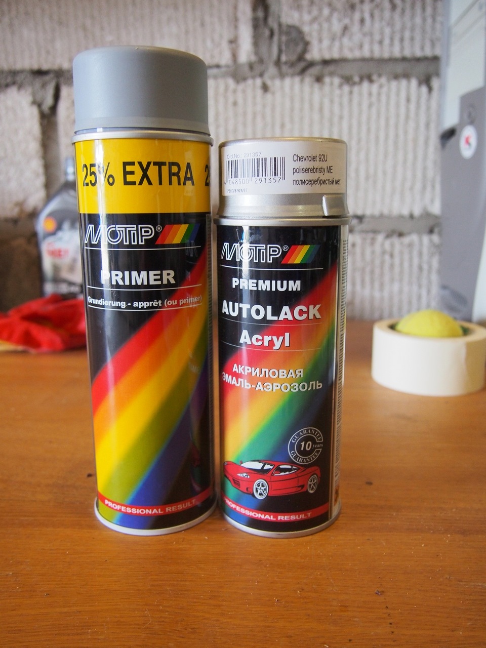

Вот и меня постигла участь замены петель. На самом дела ездил так уже около 40 тысяч. Но все было в норме, пока около 3-х недель назад, не начался жуткий скрип на кочках и ямах. Ко всему этому дверь стала закрываться плохо и появился большой люфт двери. Как приговор, замена петель. Заказал сразу 2 петли — верхняя левая/правая нижняя — 96983379 (цена 380 р.) и нижняя левая/правая верхняя — 96983380 ( цена 420 р.). Петли загрунтовал и покрасил. Использовал химию Motip. Наносил по 2 слоя.

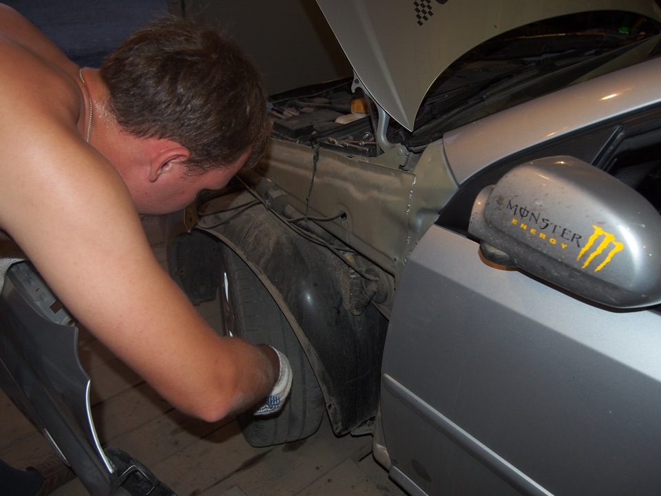

Ну а теперь надо их установить. Делал с снятием крыла по времени 2 часа ровно от и до.

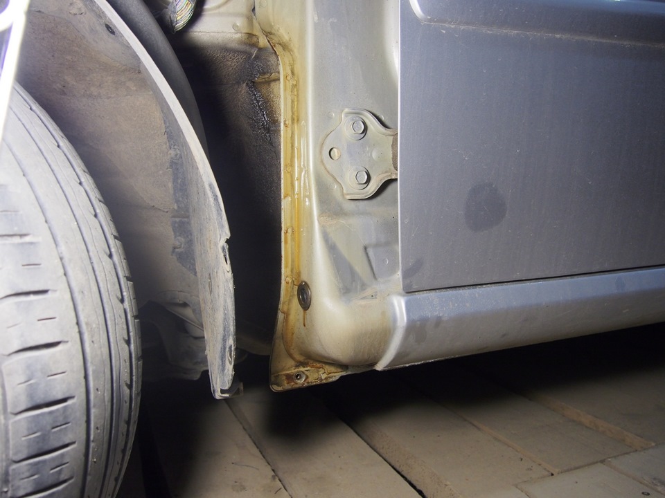

Снял решетку радиатора, фару. Затем открутил болтики крепящие подкрылок к бамперу и бампер к крылу. Открутил болт держащий крыло. Затем сверху отметил маркером положение крыла. следующий шаг это откручивание болта под порогом и болта который прячется под дверью. А также снять надо брызговик. Последним этапом открутил 3 болта которые держат крыло сверху, вытащил резинку и не забыть снять разъем поворота.

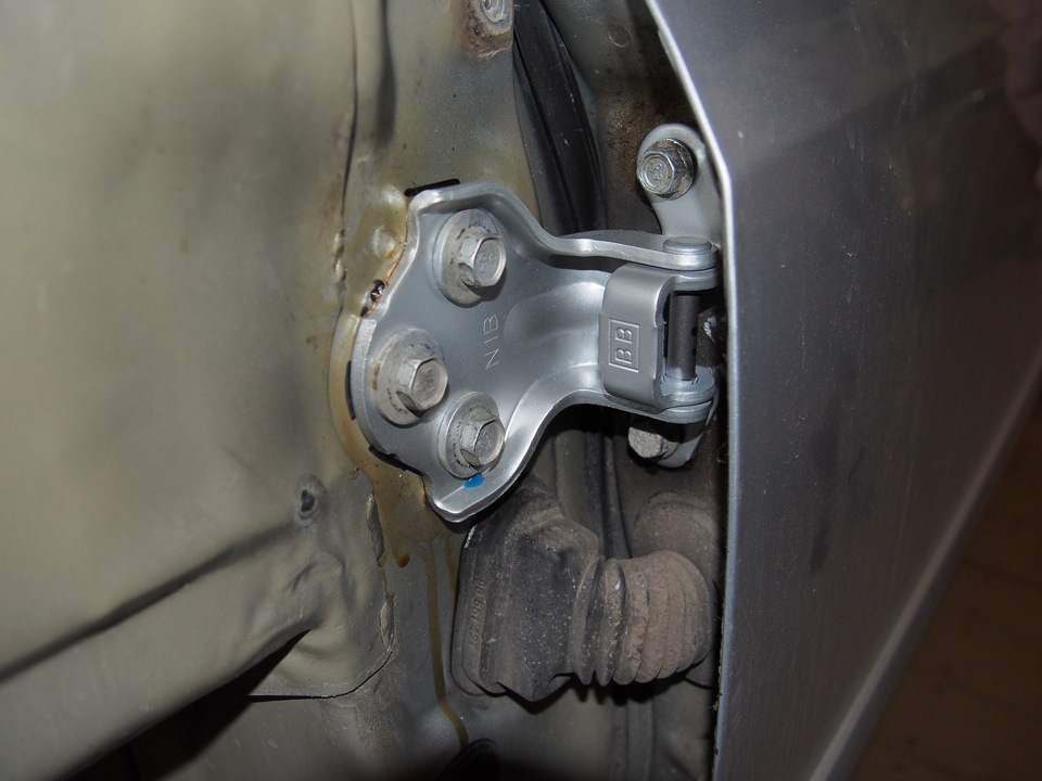

Далее переходим к замене петель. Делал по очереди, начинал с верхней, дверь при этом закрыта. В связи с этим практически сделал все без регулировок.
Тоже самое и с нижней.
Так же петли где крепятся к кузову и двери пробрызгал Тектилом ML. Петли смазал смазкой для петель Pingo.

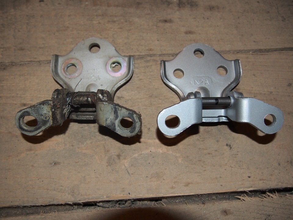

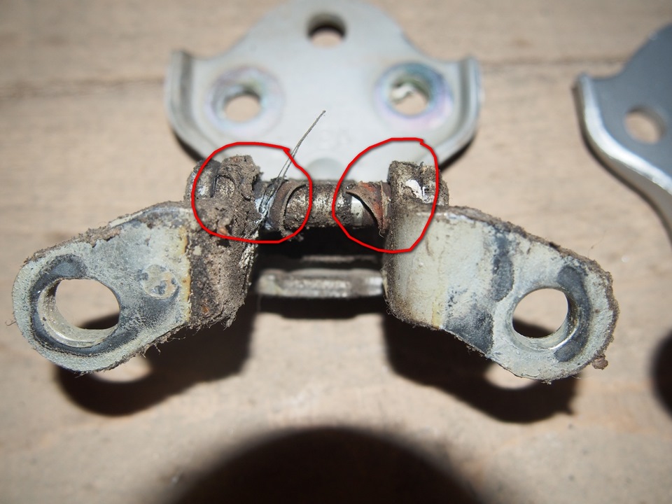

Втулки просто рассыпались. Вот причина проблем.
А еще, так как нигде не нашел момент затяжки, то делал все сам и момент подбирал по чуть. Болты которые вкручиваются в дверь закрутил с усилием 27 H/M. Болты которые вкручиваются в кузов с усилием 37 H/M. Теперь все отлично, никакого болтания, дверь закрывается как надо. Самое главное все зазоры остались на своих местах.

Добрый день. Подскажите, в чем отличие между верхней и нижней петлями?
добрый день. сейчас уже и не скажу. по моему ни в чем
Сергей, привет! По номеру 92U везде бьётся карандаш для подкраски.
Не сохранился ли у тебя этот баллон?
Там сзади нет ли что-то типа Article No (пятизначное число)?
Привет, надо посмотреть, вообще на баллоне наклейка с номером 92u
С наклейкой понятно, там типа название краски.
А артикул у МОТИП однозначно пять цифр
я погляжу
будь любезен!
хорошо
Дружище! Где ты краску покупал по номеру?
Брал в Москве
Сразу не разглядел. Спасибо за информацию.
не за что
Это номер цвета машины. Баллончик краски под таким же номером или у него какой-то свой?
точно такой же. в самом верху записи есть фото баллонов, там на крышке номер 92U

Подскажи номер краски. Цвет машины серебристый?
лови — 92U
А заменить палец петли никак?
Может кто делал, подскажите.
Вряд ли
archi-str
У меня двери просели из за шумки и тарабанила на каждой кочке, как качель шатались, дедушка выточил втулки (палец) в петли 600 р дверь правда дверь делал часиков 8, результатом очень доволен )))!

А обязательно снимать крыло и тд, ведь болты повредятся! Нельзя просто дверь с петель снять а потом уже их от кузова откручивать?
А зачем такой гемор? Намного проще крыло снять.
Я понимаю что проще, но при откручивании болтов крыла, с них краска слезит, я просто не знаю как откутить не повредив их
Открутил без проблем. Краска не слезла

Я тоже их заказал, сегодня поменяли. Оказалось, что на них отверстие меньше чем диаметр болта( не до конца получается сел и при закрытии нужно приложить усилие. Тяжело закрывается( Что скажешь?
Все хорошо закрывается. Плюс регулировал замок
Замок от этого думаешь мог просесть за это время? Болты до конца сели?
1 только не до конца. нет, петли новые, поэтому замок регулировал
У меня 2 болта не до конца сели( может разработается я думаю.
Может снять и отверстие рассверлить

Как петли живут? Подскажи номера петель на вод. дверь, а то я запутался немного
Все хорошо. Так номера в самом начале записи есть. Погляди.
верхняя левая/правая нижняя почему под одним номером?
Потому что так и есть. Они так ставятся.
ая вот лоханулся и заказал 2 петли по одному артикулу 96 983 380, будь добор подскажи это какая и какую надо втотрую?!а тоя их уже обе сегодня покрасил, потом сел в машину и разглядываю и понял что они разные!без лака красил?
вот еще какую надо — верхняя левая/правая нижняя — 96983379, лаком не покрывал

а сами втулки нет возможности поменять, не разбираются петли?
Вот такой вопрос я даже не рассматривал, читал, что народ меняет петли. Возможно как то и можно, но я не встречал.
