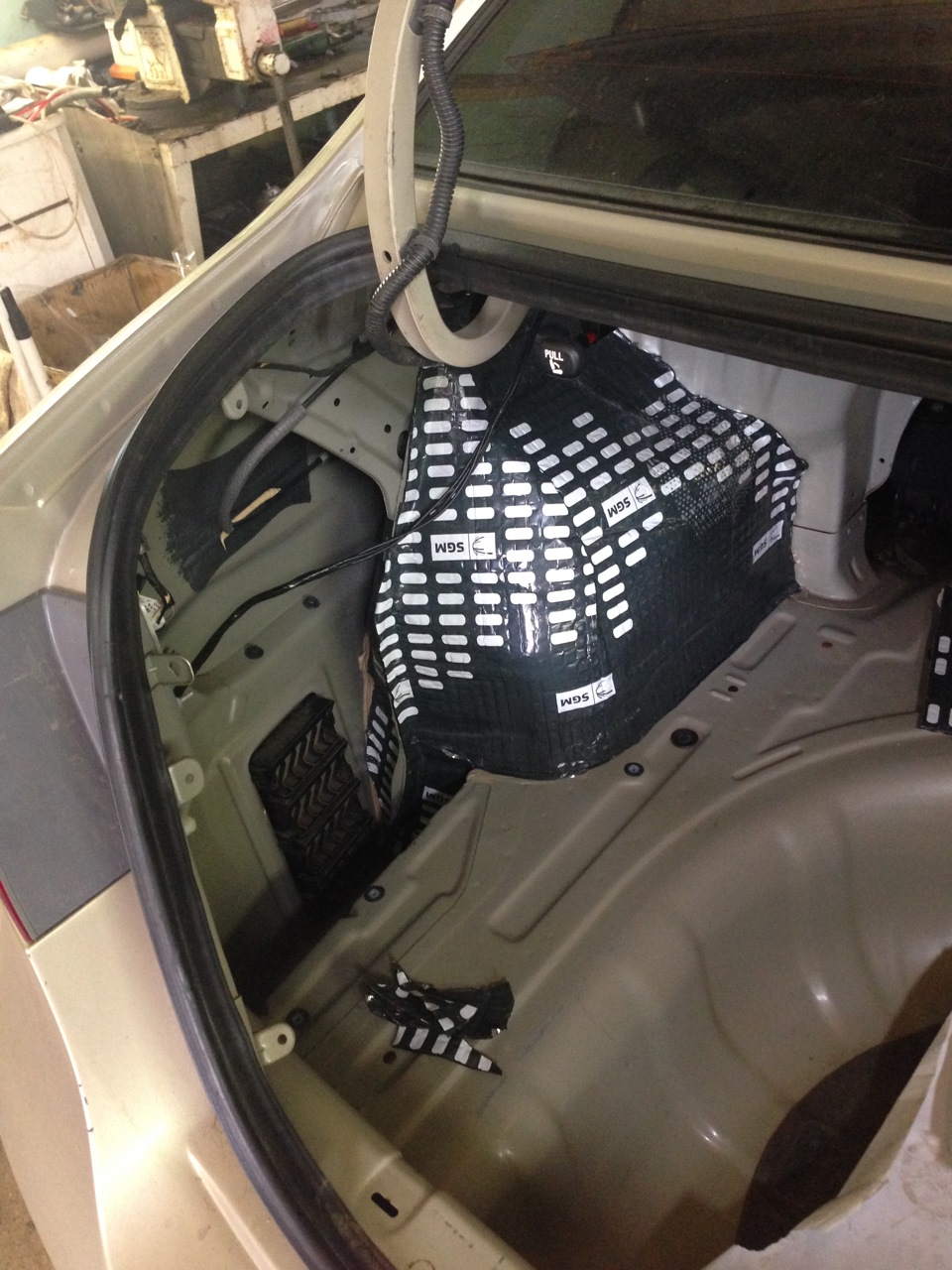

Саб дополнительно дал еще и грохот всего пластика в багажнике ) вследствии чего было принято решение шумить, успешно решив проблему. (на фото только начало работы, виброй проклеен весь багажник и задние арки в салоне)
