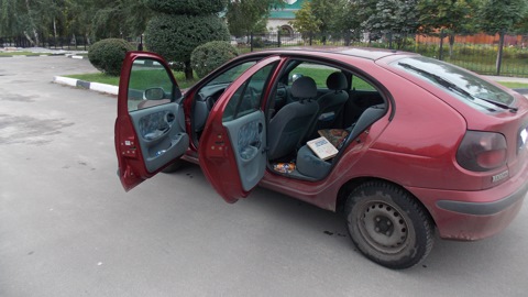

И так, встаю утром как ни в чем не бывало, собираюсь на работу. Сажусь в машину, прогреваю. И начинаю ехать, едет с небольшой неохотой. Приехал на заправку, стою в очереди и тут ко мне подходит человек, стучится и говорит ты в курсе что у тебя с задним колесом? Я в не понятках иду смотреть и поражаюсь, я от дома до заправки мчал где-то 80-100км.ч со спущенным напрочь колесом о_О. Слава богу заправка не так далеко, а то резину разжевало бы в пух и прах. Но суть того что на управлении это никак не сказалось, только чучуть ощущалось при трогании и все. Я был поражен.
С колесом промучился час, точнее на заправке компрессор замерз. А у меня своего не было(
Стоял попрошайничал, пока добрый человек на калине не помог. Без него бы пришлось менять запаску, на лютом морозе сутреца. Я ему очень благодарен.
И потом еще сидел ждал когда топливный насос заработает, если машину заглушить то завести можно будет не раньше чем через 10-15минут. Я так понимаю это реле мне мозг парит. Больше просто не знаю что еще может. Есть у кого какие мысли?
upd: виновник насос был, потом как я полез он сдох окончательно, кстати идеально подошел насос от ниссан серена 23, у меня он и был в гараже. Поставил и радовался как ребенок!

Может у тебя сеточка бензонасоса шмурдюком забилась?
Нет. Когда включаю зажигание всегда слышно когда насос качает а когда нет. Слышно не громкое жужжание.
Замерь давление в топливной магистрале — в сервисе эта процедура стоит рублей 100. Если давление низкое — насос умирает.
Возможно ещё такое, что он от работы перегревается и перестает качать — потом за эти 1520 минут остывает и как новый…
Так он работает если не глушить машину, а если заглушить тогда и не пашет. Получается реле на его включение не хочет работать. Ну это теоретически.
Ты начни с чего — нибудь, а то гадать так можно до второго пришествия!
Да пока времени нету. Думаю на выходных расковыряю реле. Если не оно… придется рыть дальше. Хотя, хотелось бы ограничиться просто заменой релюшки :3
Мне кажется реле либо работает, либо нет…
Возможно там контакт при нагреве пропадает. А потом когда остывает то продолжает работу в штатном режиме.
тогда тестер тебе в помощь!
