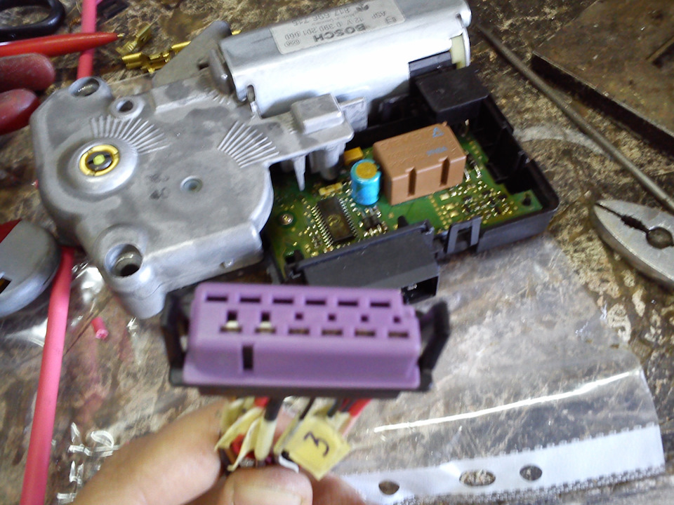

Первое что нужно сделать . Это переделать доводчик стекол (на 4 стекла) под люк лачетти (Обязательно! доводчик должен иметь функцию : Прерывание .И именно на 4 ре стекла . Доводчик на 2 стекла не подходит!) . Так как люк лачика работает в 2 х режимах : Полностью открыт и на при подъем. А доводчик стекол всего лиш загоняет стекла по очереди . Разбираем наш доводчик и переделываем его под люк Лачетти.(все ЖМ люки работают одинаково). Безжалостно крамсаем дорожки, отделяем трансформатор от общей цепи, подпаиваем на него 2 провода, Разрываем синий или коричневый провод (кому какой цвет нравится ) и подключаем в разрыв мотора люка. Я использовал каналы доводчика 1 и 4 . А релюшки 2 го и 3 го канала просто выпаял. На штурманском плафоне находим синий и фиолетовый провода отвечающие за открытие и закрытие люка. И подключаем провода от нашего доводчика .Первый канал доводчика на закрытие, Четвертый канал на открытие . Подключаем сам доводчик к цепи автомобиля. Масса, на корпус. Постоянный плюс. На штурманском плафоне это оранжевый провод . Управляющий сигнал: (я использовал управление по минусу) тянем от доводчика к разъему С 202 .Находим серый провод на замки дверей и подключаем его. Отрезаем от основного блока управления люка коричневый провод. И соединяем его с оранжевым проводом (постоянным плюсом) на штурманском плафоне. Теперь доводчик будет двигать люк без включенного зажигания.
Про функцию прерывания: На моторе люка есть фишка с тремя проводами: черный, зеленый и белый.
На белом проводе, когда люк открыт. Есть сигнал по минусу. Когда люк закрыт, сигнал отсутствует. Но так как мой доводчик имеет функцию отключения по плюсу. Пришлось ставить нормально замкнутое пяти контактное реле (которое я как раз выпаял с этого же доводчика )
Чтоб обеспечить прерывание люка когда он закрылся.

нашел на форуме : нажми и держи кнопку в центральном положении ( когда люк должен быть закрыт ), потом отведи ручку на 180 градусов по часовой стрелке и опять нажми и держи ( в этом положении люк должен полностью въехать в крышу ), далее почти на 360 градусов против часовой стрелки и опять нажми и держи ( люк должен вернуться на место и открыться вверх )

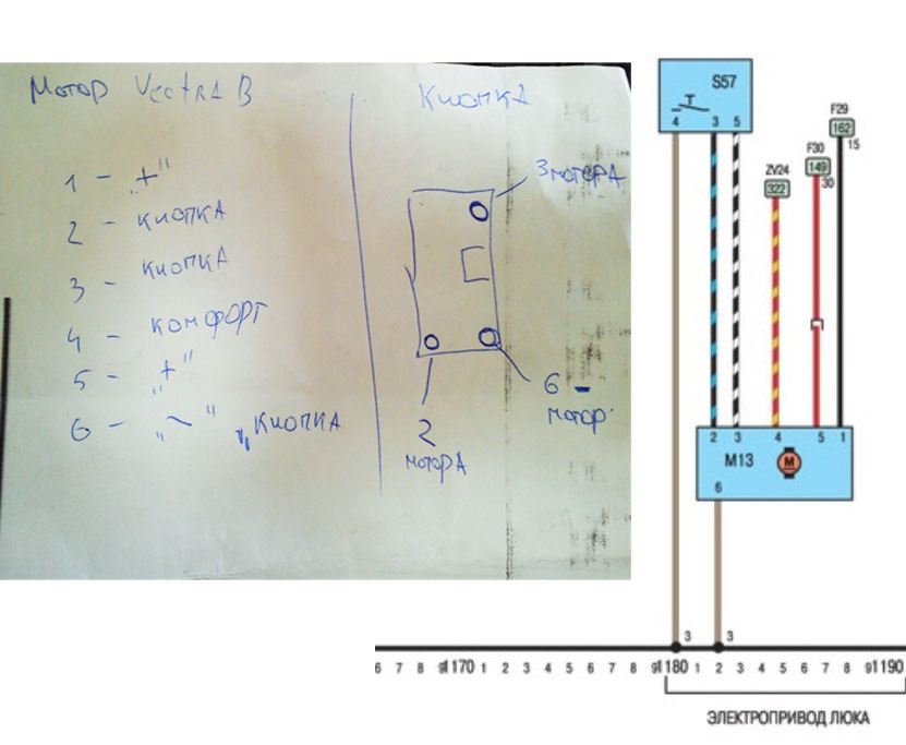

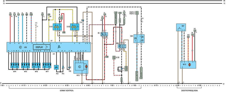

Подскажите привод люка с вектры б с доводчиком как подключить к сигналке
Привет . на вектре уже есть доводчик или нужно ставить ? . на сигналке должен быть выход + или — нужно смотреть что нужно для запуска доводчика и подключать

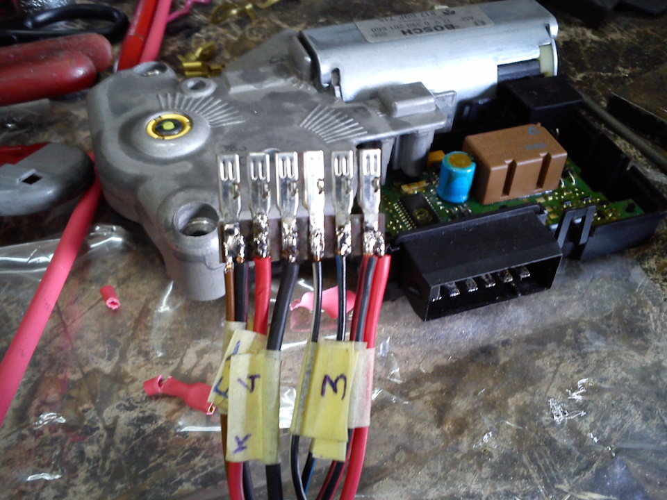

Разобрался с подключением с мотора идет два провода красный + и черный, но без черного не работае привод соединяешь вместе работает разсоединяю черный от + кидаю с проводом который выходит с привода на комфорт соединяю их вместе и подключаю к сигнализации и все работает, только пришлось на привод кидать постояный плюс.

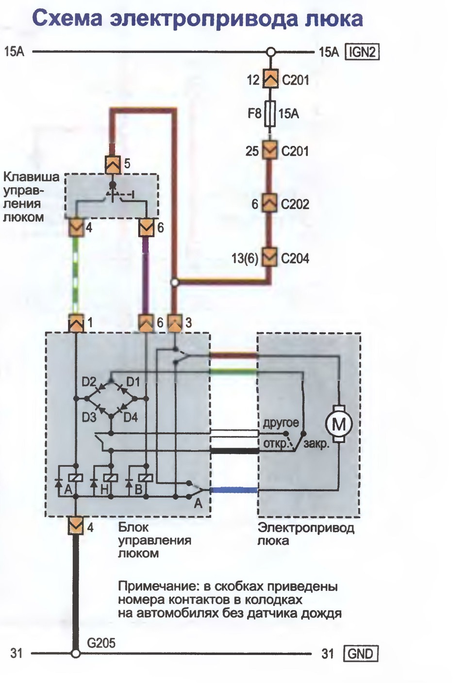

Олег, нарисуй на последней схеме включение доводчика, а то что-то я не вижу там оранжевых проводов… Так будет нагляднее, чем твое описание…
оранжевый провод подходит к штурманскому плафону. на нем постоянный + . на последней схеме ( блок управления люком ) нужно от этого блока удалить коричневый провод на нем + от зажигания ( Пин номер 3 ) и подключить на 3тий пин оранжевый провод от штурманского плафона. это чтоб доводчик мог управлять люком не зависимо от зажигания а кнопкой можно было открывать закрывать люк только когда зажигание включено вот схема такумы там с завода так сделано nsskn.narod.ru/sunroof/files/image003.jpg
Во-о-от.Теперь уже яснее ситуация… :-)
Я-то разберусь, когда надумаю себе люк ставить, а вот другим может быть не ясно. Поэтому и попросил тебя поправить/добавить рисунок…
