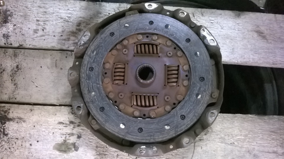

После диагностики стетоскопом мастер поставил диагноз проворот вкладыша, предположительно в 4 цилиндре. На все вопросы и замечания по состоянию свапа продаван отвечал "ничего страшного, не драматизируй, это х-ня любой механик за 5 минут сделает", так и в этот раз он сказал "Да не может быть. если это действительно так, я готов за свой счет отремонтировать!". Мотор сняли с машины, отстегнули от него кпп и скинули сцепу, в очередной раз немного ох"ели от увиденного и отправили мотор обратно.

на всех вкладышах видно выкрашивание(раковины) на рабочих поверхностях — это и показатель усталости металла, а соответственно конского пробега. вкладыши под замену по двум разным причинам: износ и выкрашивание рабочей поверхности. это мнение мастера который собирал машину, я полностью с ним согласен. Кроме того гул кпп, выгоревший фланец, состояние свапа в целом даже отдаленно не напоминает хондо мотор с пробегом до 120 тык. так что я думаю что масло тут вообще никакой роли не играет, просто попался старый укатанный свап с конским пробегом.
