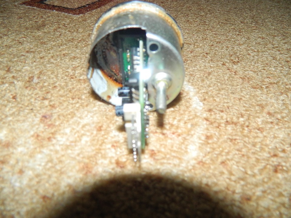

Установил бортовой компьютер штат 07-х1м. В инструкции указано, что предназначен для установки в автомобиль ВАЗ 2107, подключается к часам и диагностической колодке. Но так как от часов ему нужен «+» и «-» и свет, то вполне возможно установить и в пятерку.
Встал вопрос: Куда установить? Так как в пятерке для него места нет. Покупать из-за него бороду не стал, решил установить вместо вольтметра. Сказано-сделано!
Нашел старый прибор и… в общем на фото видно что да как.
По функциональности БК супер! После установки в первую очередь снизил температуру включения вентилятора, проверил на ошибки и он нашел одну, про которую я уже знал и ждал покажет или нет. Вместо стекла использовал не очень жесткую пластмассу, чтобы через неё кнопочки можно было нажимать. Сосед увидев, сначала подумал что экран сенсорный)))

подскажи как крепил сам бортовик в приборе? я от шохи прибор масла разобрал. все вытряхнул и лишнее на корпусе отрезал. щас вопрос — как вставить бортовик и закрепить его в этом приборе. хотел круг из оргстекла сделать с отверстием прямоугольным в центре, но углы тонкие по прикидкам остаются
Вот точно не скажу, не помню уже, но смысл такой: Когда бортовик прикидываешь, ну вставляешь его в прибор, то его углы как раз упираются по периметру прибора. Выставляешь бортовик ровно в приборке и по углам крепишь супер клеем. (ток аккуратно) Затем, сверху и по бокам остаются щели, которые можно закрыть мягким пластиком, вырезать по форме (Например пластиком из которого футляр от видеокассеты сделан, такой прямоугольный). Когда все это сделал, я АККУРАТНО с внутренней стороны как можно больше залил клеем моментом вперемежку с супер клеем. После этого БК никуда не денется, держится крепко! Затем оставляешь сохнуть. Потом когда все собирал сверху ставил заранее вырезанный круг из пластика который затонировал перед этим не сильно темной пленкой и всю эту порнуху внутри не видно, а смотрится аккуратно.

Посмотрел комп, теперь работает. Просто колодка отсоединилась…)
