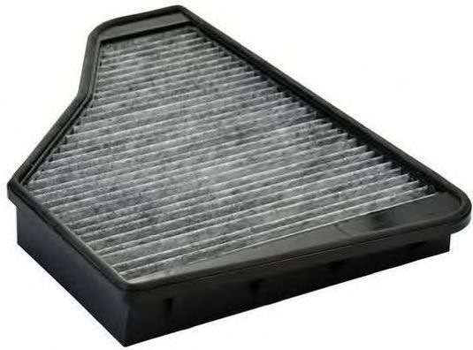

Всё это интересно и поучительно, но вот задался я лично целью изучения фильтров после этих двух конструктивно поучительных статей и вот что я выяснил:
1. существует всего несколько угольных фирм, которые делают такие фильтра под стосорокет, забегая немного вперед там бывает всего два вида фильтров
2. сколько себя не обманывайте, не читайте маркетинговые названия — а фильтр угольный один, второй вид (дешевый) это пропитка т.е. можно сказать чистый "Обман" рядового торопящегося покупателя (да и продавца).
3. ну чтобы окончательно расставить точки над и вот вам моё расследование по фильтрам и всё что с ним получилось:
а) CORTECO 21653010 — заходим на сайт компании или техдок. читаем "угольный фильтр" и непонятная микро фотка с черной вставкой внутри фильтра. Думаю многие как и я сразу бы заказали его, т.к. ценник оптовый где-то 1200р, оригинал (он тоже идет угольным МВ который — 4900р к примеру, в розницу до 7 тыс), но что-то меня остановило и я нажал кнопку "отказ" после отправки в работу. (самая частая ошибка брать именно этот фильтр т.к. его первым из заменителей предлагает техдок)
Причем, если детально разобраться — этот фильтр идет предпоследним в линейке (первые два — чистая бумага и полимер, как я понял). По последнему вообще данных нет, в долгих мучениях поисков я нашел — что он стоит более 5 тыс, хмм.
б) оригинал МВ A1408350147 — чистый уголь, можно брать, но даже сейчас имея уникальную цену вижу ценник 4600р за него (сразу скажу — сильно не спешите его заказывать)
в) MANN CUK4007 — единственный в своем роде фильтр на кокосовом угле, но как проверить есть ли он там, а может это старый залежавшийся я не сумел. тоже не лучший выбор
г) MEYLE 0123200008 — ну и последний вариант (мною избранный) вроде бы рядовая фирма мейли, а что мы имеем? — да отличный, натурально угольный фильтр!
Если заняться гуглом — не сложными манипуляциями найдете статью с фотками с бензклуба, что я привел выше и все детали его установки, но я решил не идти на радикальные меры (не ставить ориг, который реально чей-то а не МВ) и все-таки посравнивать эти самые финальные результаты и конечные объекты применения.
Получил я таки долгожданный угольный фильтр. грамотная крупная коробка
кстати, очень сильно обращаю ваше внимание при заказе фильтра — это его реальный вес. Всё что я смог узнать о Кортеко — так то, что в их "угольном фильтре" вес всего 300г, когда оригинал весит 700. вот тут то и вкралась максимальная доля сомнения, где пропитка, а где реальный уголь. Почитав описание мейли — они вкладывают 700г фильтр, обман или нет — предстояло выяснить только опытным путем, открываем.
представьте себе — самый обыкновенный оригинал ждал меня внутри!
Ну сравните с фотками по оригиналу, статьи, опыт драйва и бензклуба — разницы по внутреннему силуэту, весу (кстати сама коробка прям чувствуется вес — тяжелая), уголь на тыльной стороне можно кусками отрывать. сантиметровый слой до бумаги
Ура.ура! и спросите вы — сколько же стоило это удовольствие? да всего лишь 1850р
и пары недель поисков (( что наверно было тяжелее всего.)

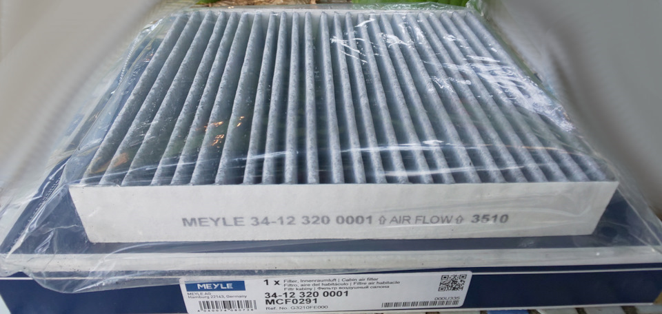

Приветствую!
Столкнулся тут с интересным наблюдением…
Купил как то два фильтра на запас этой же фирмы Meyle. Всё вроде запечатано грамотно. Коробка запломбирована фирменными наклейками. Сам фильтр в герметичном пакете…
До этого стоял уже в машине такой же фильтр.
Но какого моё было удивление, когда после установки и включении с утра климата, не хило так завоняло, будь то я в помещении, где хранятся новые шины. 😳
Проверил второй фильтр, такая же ерунда.
Но сегодня поехал 220км и проехав где то сотню, как то забыл про вонь.
То ли принюхался, то ли запах исчез.
Что это могло быть, кто сталкивался ещё с такой проблемой у угольных фильтров?
