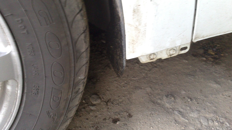

1) открутить один саморез на передней подкрылке который держит брызговик
2) снять (аккуратно) клипсы в той же области их две! И снять брызговичек!)

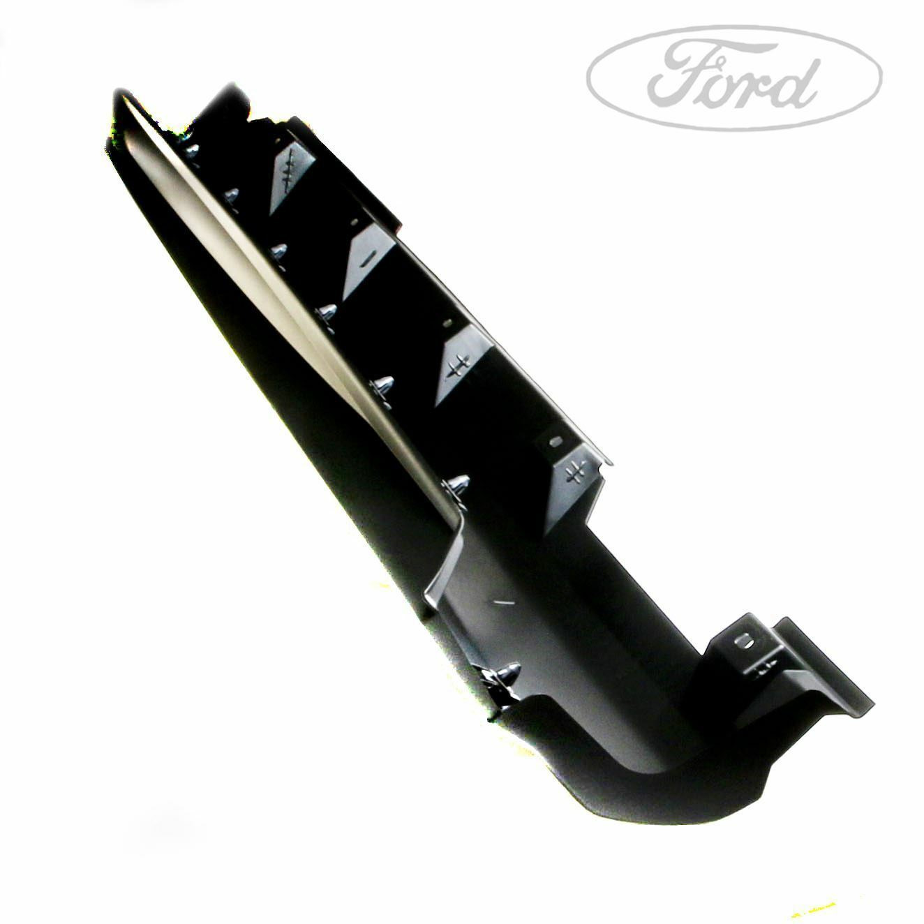

Клипсы должны стоять на пороге, а не в кузове.
Достаете их или покупаете новые, если при демонтаже сломаются.
И порог со стоящими на нем клипсами защелкиваете.
Думаю это должно делаться так.
новый порог идет с верхними клипсами.
У кого есть артикул всех клипс и скоб, которые в районе переднего брызговика?
Дали артикул? У меня также проблема
Никто не ответил

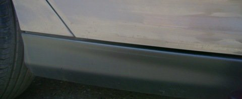

После установки крашенных порогов отпишись, хочу посмотреть как будет выглядеть. То же подумываю.
Да ваще идеально! Смотрится лучше!) Я считаю что это реально косяк производителя, почему не сделали их сразу в цвет… А пороги уже стоят и покрашены!)))
