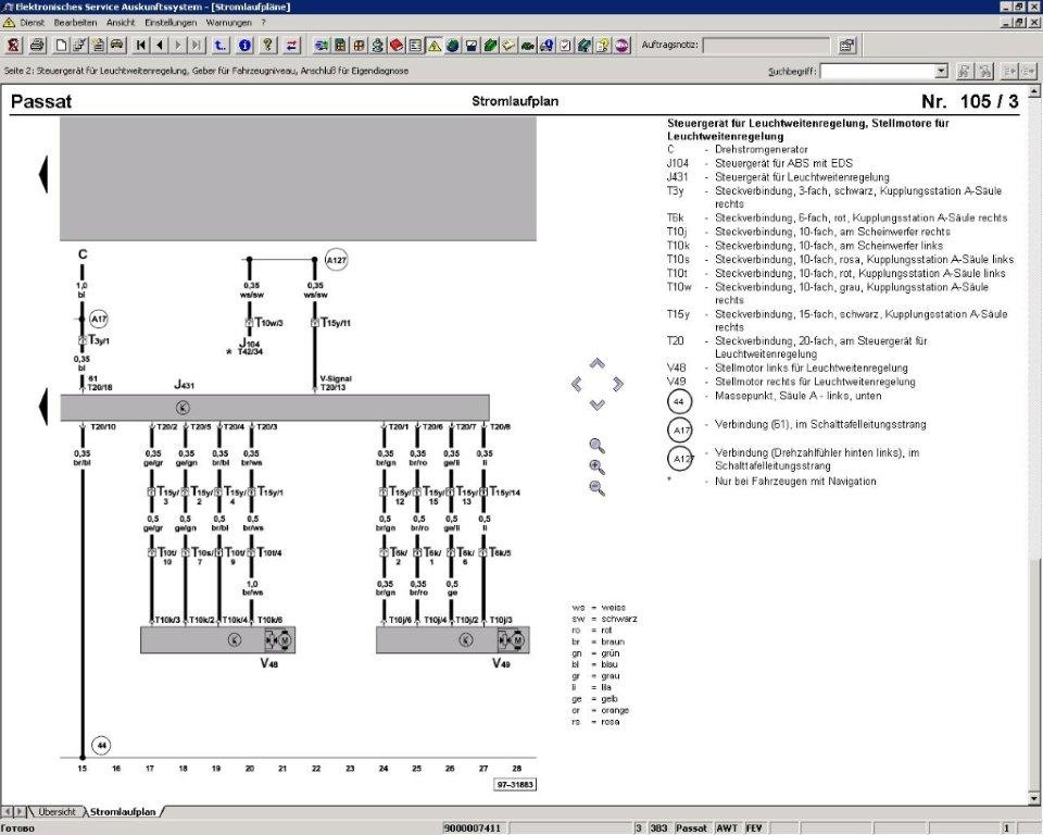

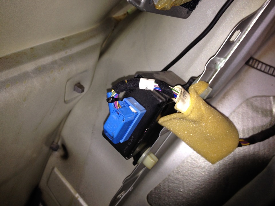

При проверке с помощью VAG COM в блоке 55, вылезает ошибка, обрыв связи с блоком G78, это блок который стоит на рычаге подвески переднего левого колеса. Поэтому я решил проверить всю систему соединений от блока управления J431 до блоков на подвеске и моторчиков в фарах.

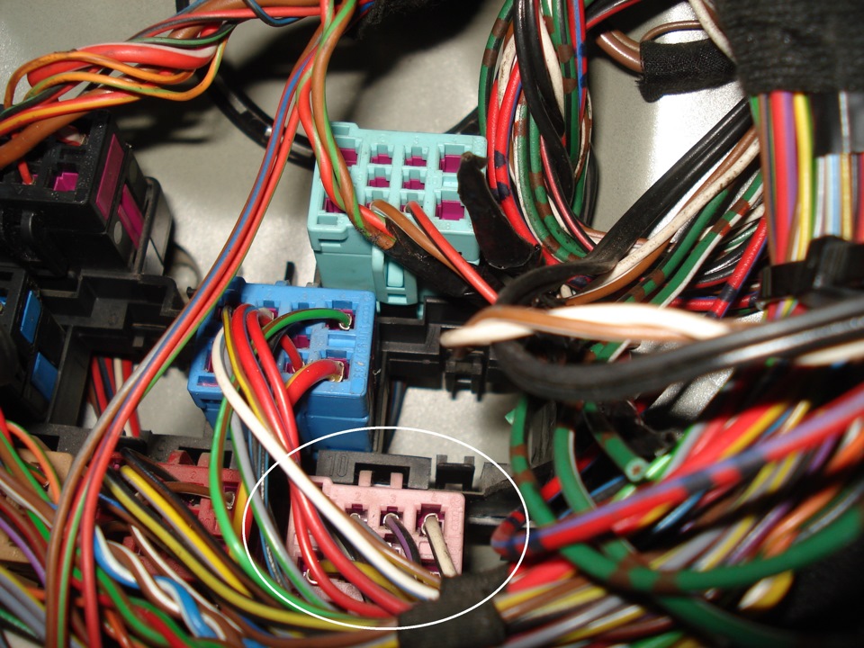

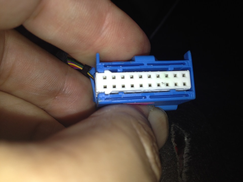

согласно схемы путь от блока G78 и до блока в багажнике слева за обшивкой с аптечкой, он соединён с блоком через 2 дополнительных разъёма;

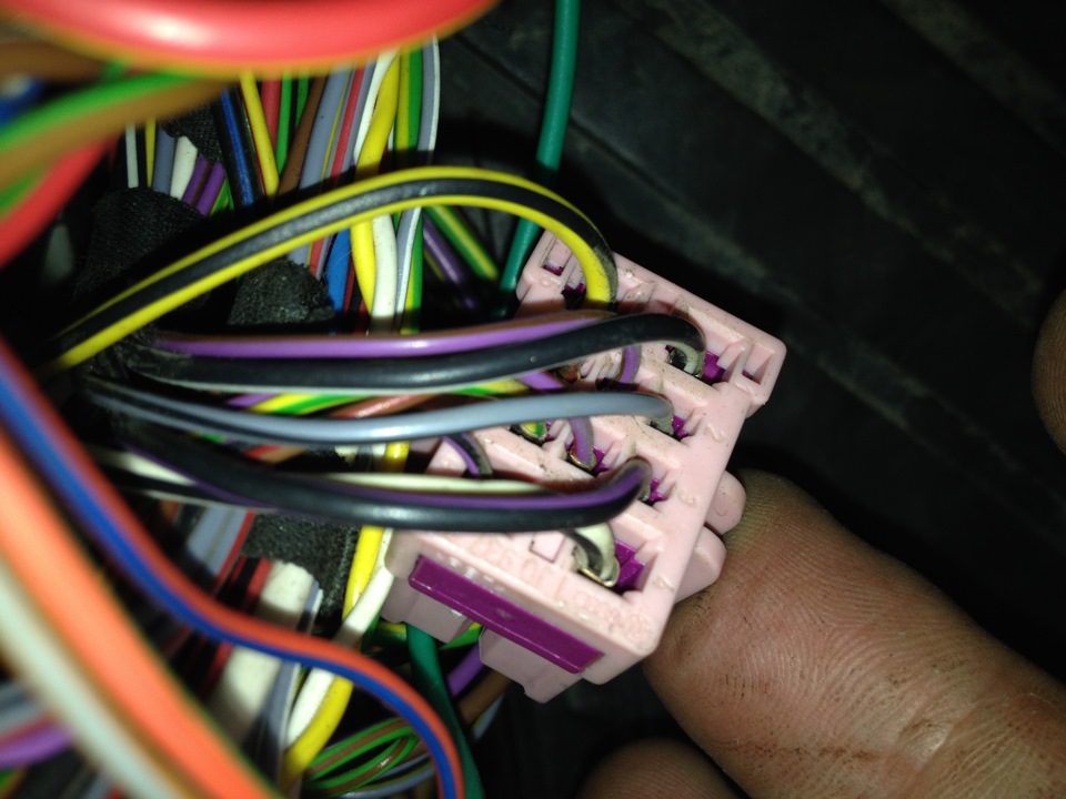

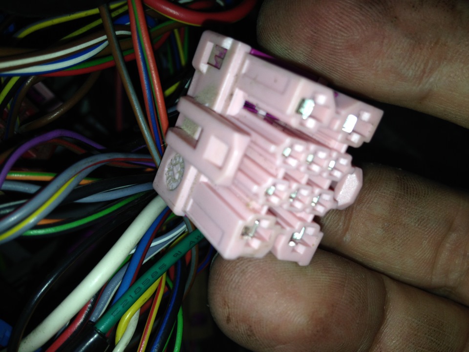

Второй чёрный 15ти контактный за обшивкой у ног переднего пассажира пока без фото.

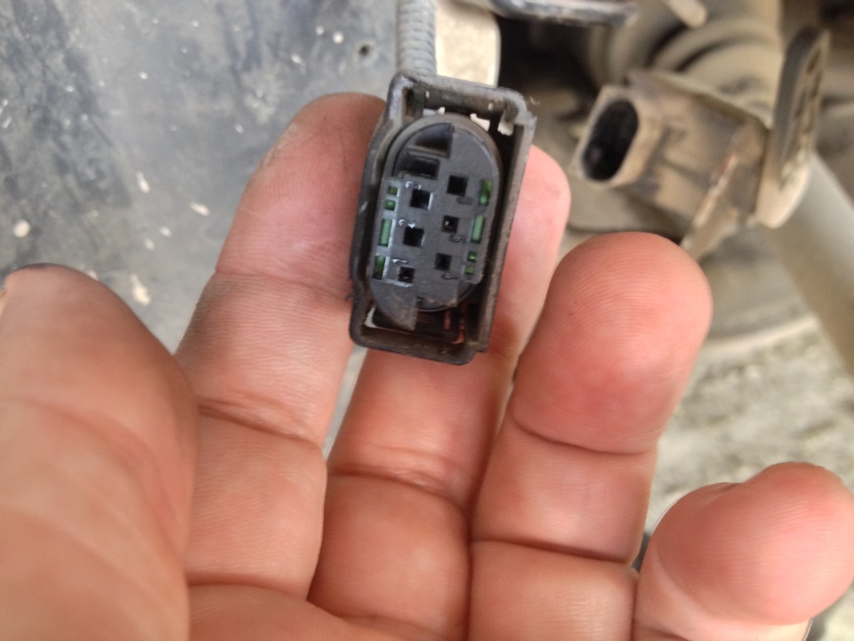

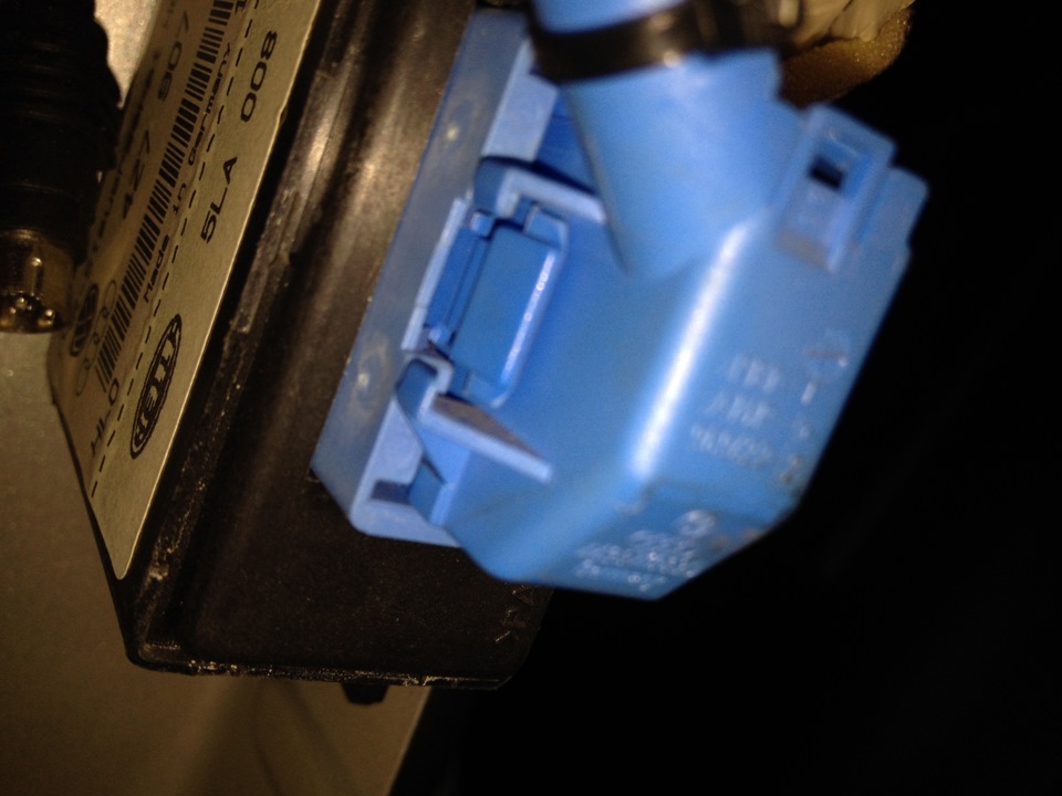

Прозвонил все провода от G78 до T10s -> T15y -> T20 на блоке J431 (4Z7 907 357), все контакты звонятся. После всех проверок показания для датчика G78 не менялись, когда смотрел через VAG COM и пробовал вращать рычажок на блоке левого колеса(4B0 907 503), при условии что двигатель включен и включен ближний свет — он сдох. :-(
Купит на разборке б/у датчик 4B0 907 503 за 2100р. :-(
