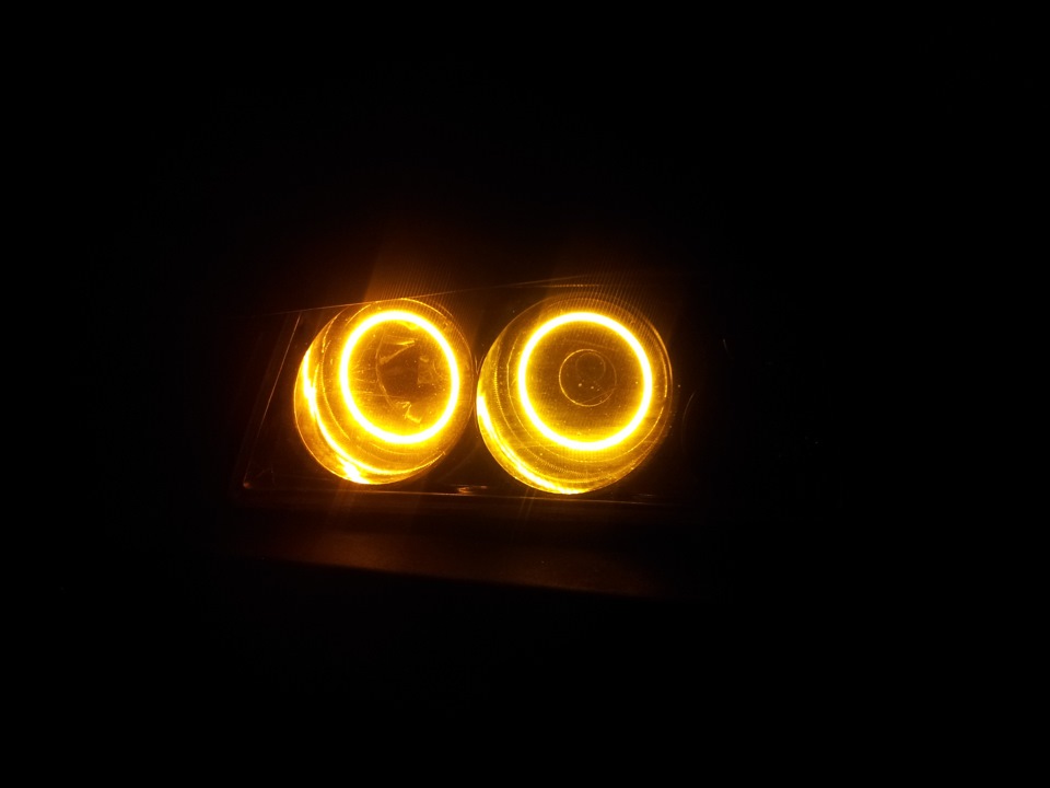

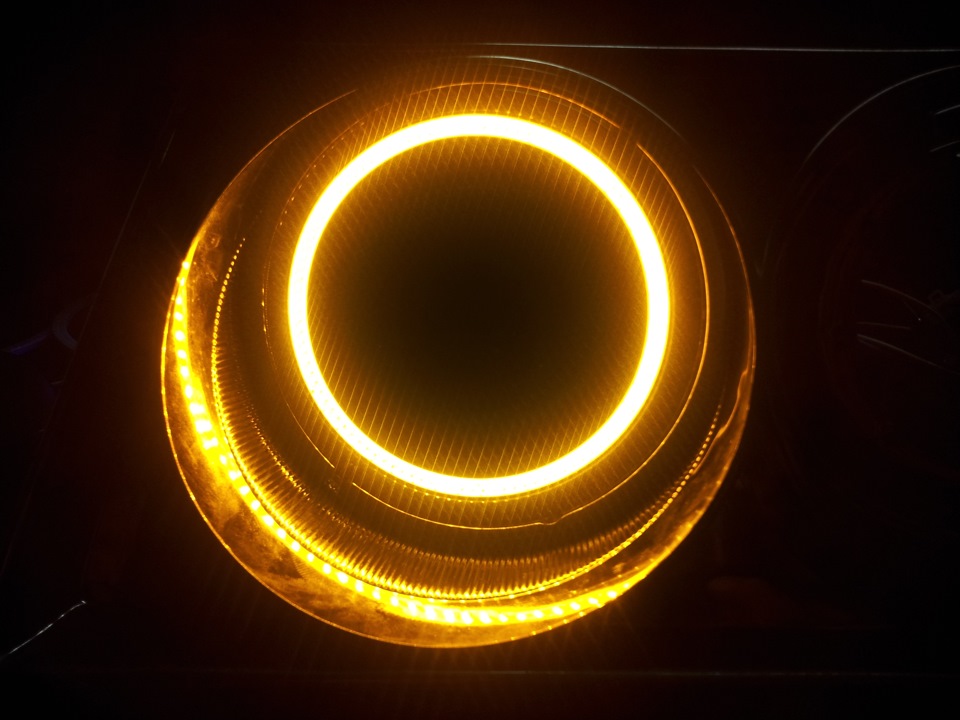

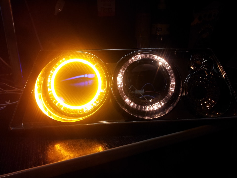

Чета надоели мне ангельские глазки штатные, днем не видно, а ночью тока и то не так как на бмв, тут как-то в магазине тюненга показали кластерные светодиодные ангельские глазки и я был в полном восторге от такова свечение колец, продавец сказал сверх яркие! Но цена была 700 руб за штуку да и по размеру я не знал какие подойдут, вообще отказался от затеи, но идея осталась)) Тут на любимом eBay наше их и был приятно удивлен ценой 600 щемта рублей пара, купил 4 кольца.

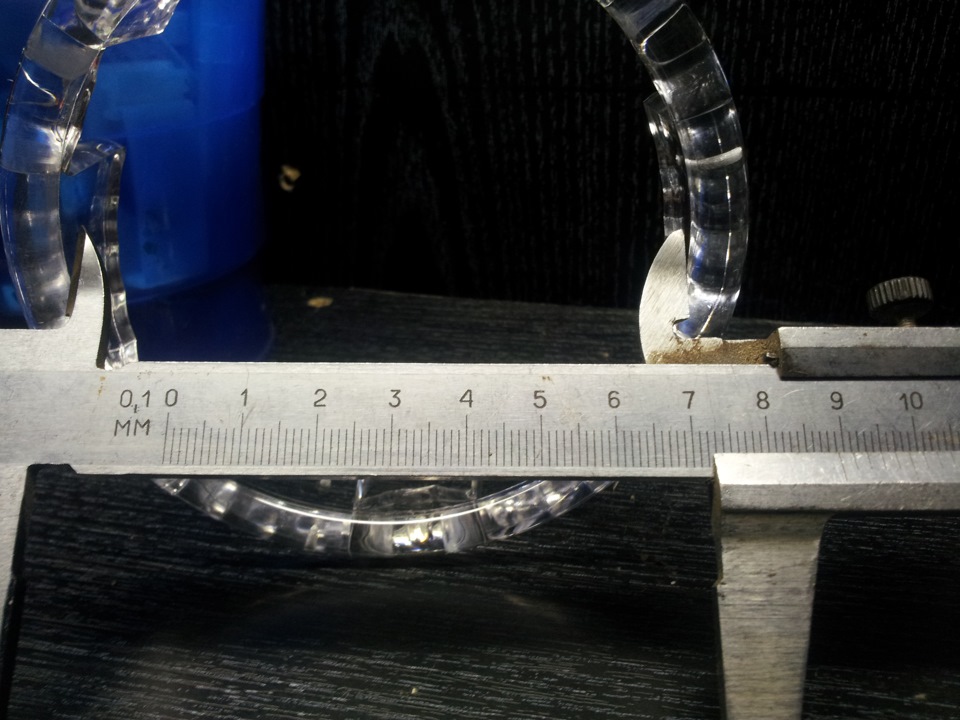

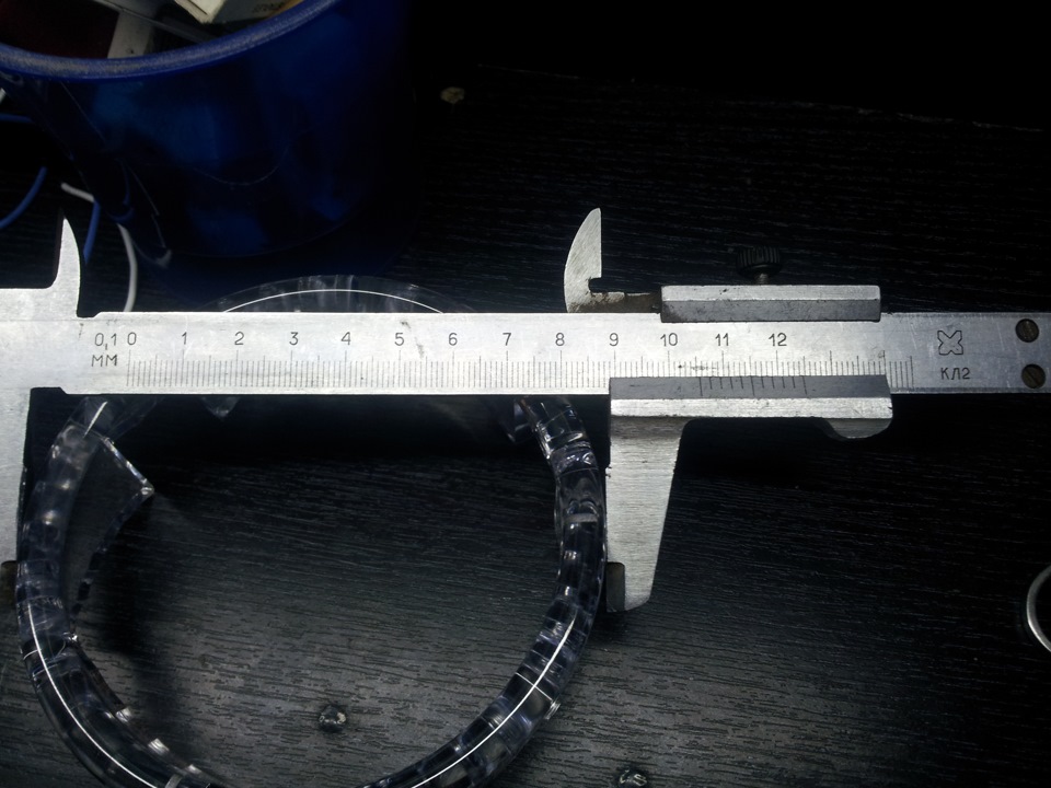

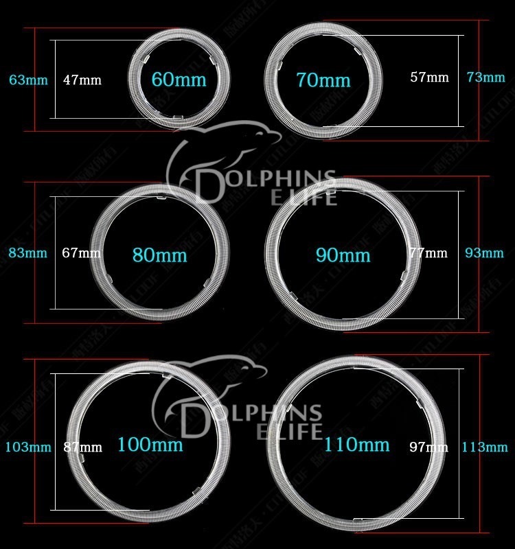

Перед тем как заказать, замерял размер кольца моей фары 2108 MERCEDES-BENZ STYLE не разбирая, коека как короче. Размеров не нашел в инете, но я замерил кольца от фары MERCEDES-BENZ STYLE фото внизу.

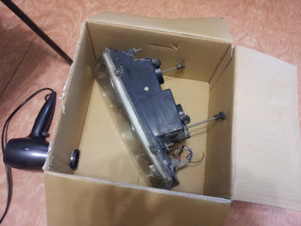

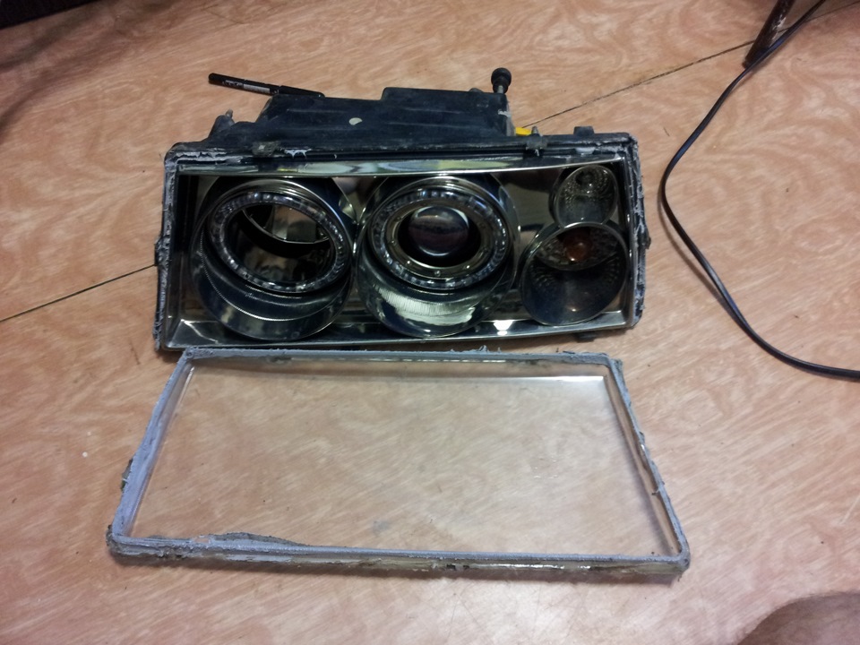

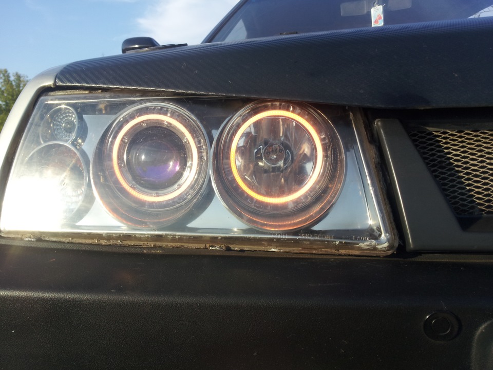

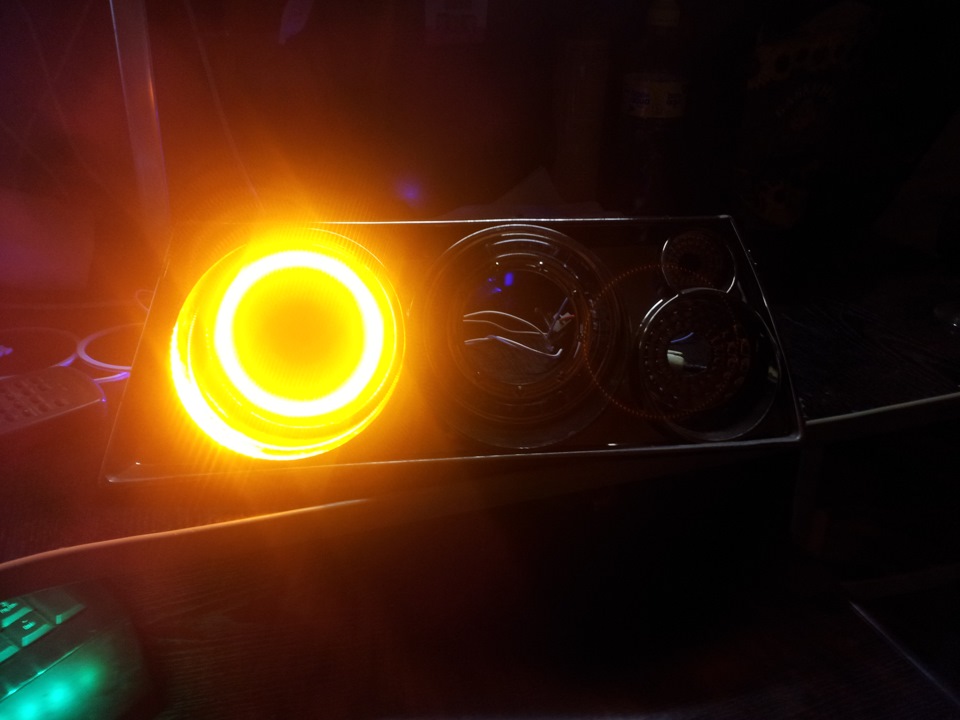

Начал разбирать фару, короче надо коробку, фен и 5 минут, после этого отверткой отрываем защитный пластмассовый каркас фары

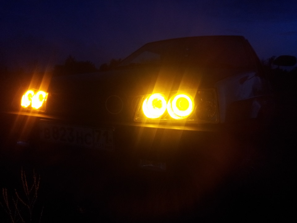

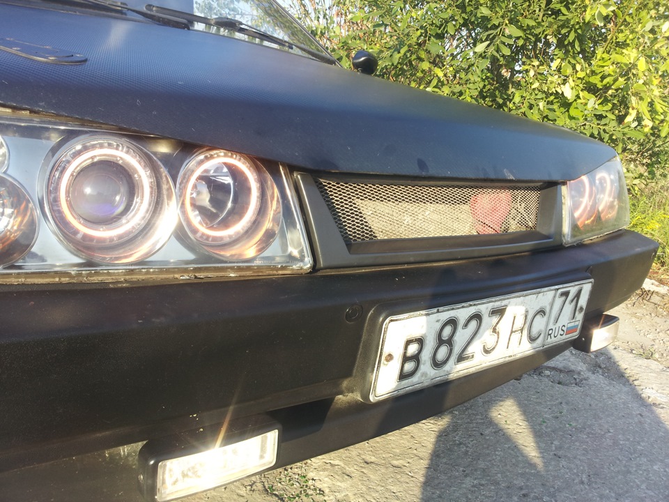

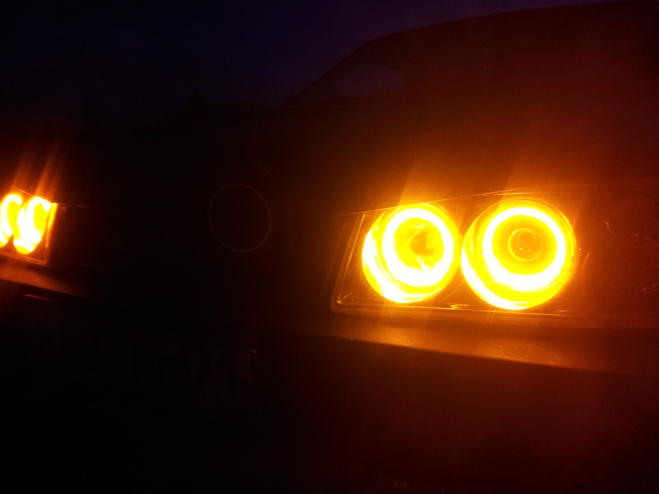

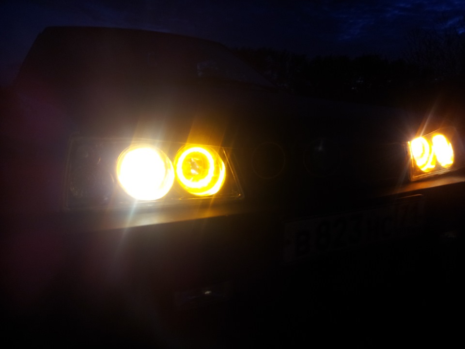

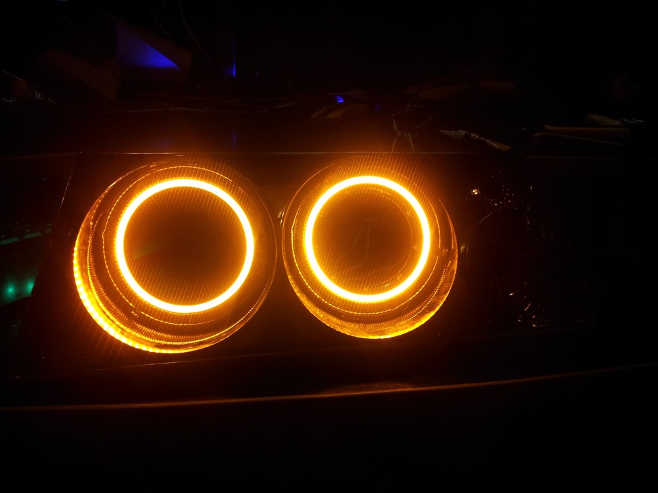

Патом я понял что мои размеры наугад оказались не такими удачными)) кольца я заказал на 90 мм, а надо наверно на 100 мм, хотя и они наврятли подошли бы. Но зато на 90мм встали в пазы колодцев фар прям в плотную, пришлось так оставить, вообще я доволен и советую всем покупать именно эти кольца, а не диодные которые не видно днем и еще кольца диодные не рассеивают круг я горят точками. Кластерные светодиодные ангельские глазки покупайте! Ночью светить ну очень ярко и четко)))))!

у меня перегорели на таких фарах за 2 недели все 4 кольца. мне хотя б диодные поставить. почему перегорели — не понимаю.
а как назад стекло ставил?
Вышли из строя после зимы 2 кольца на обоих фарах, грешу на влагу, один год прослужили, щас стоят белые в специальной защитной абажуре + герметик на них чтобы влага не проникала. Вот глянь белые щас www.drive2.ru/l/6874810/. У меня не из стекла фара а из пластмассы, а ставил обратно также феном нагрел и герметиком мазал с верху.
и у меня из пластмасы … но по умолчанию там вроде диоды стоят.
Обычные лампочки 3 штуки на каждое кольцо по умолчанию у меня стояли, не светят не фига. Эти лучше в 100000 раз
