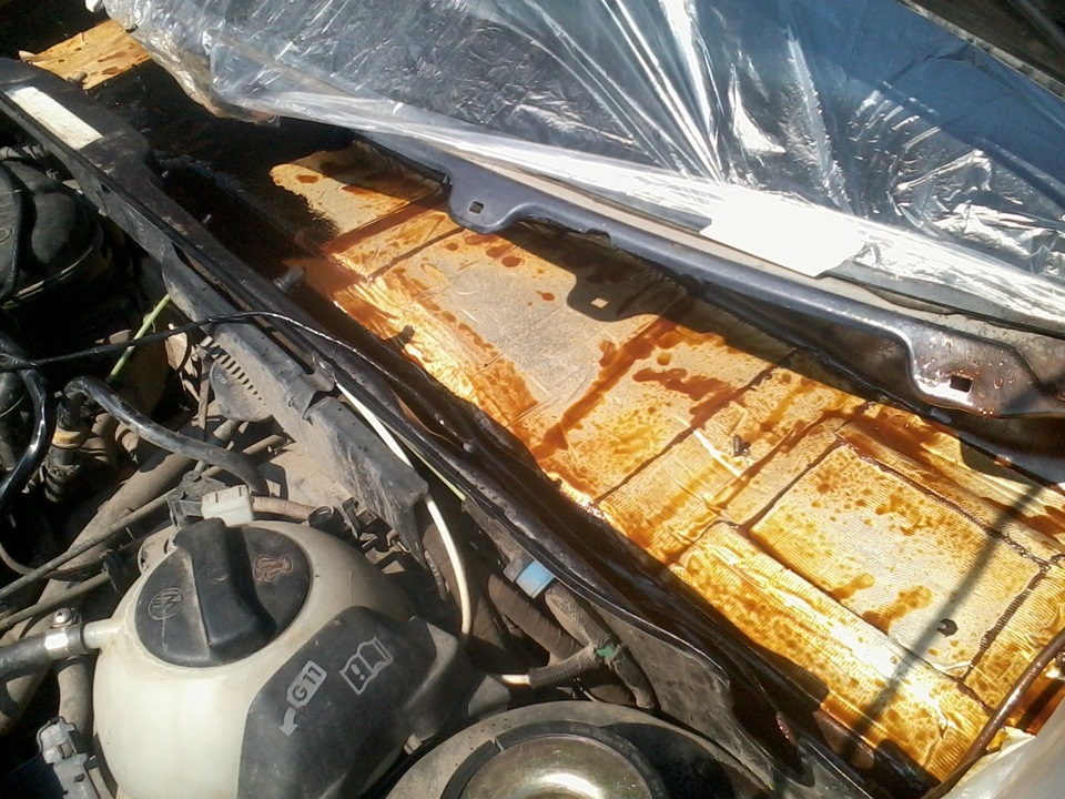

подкапотная. достал меня дребезг под лобовым. думал дворники — нет, передумал на пластик — нет. ещё передумал, всё нет и нет.
похер, надо брать быка за рога, оторвал дворники, снял пластик, и что я увидел?
а вот что: эта белая падла была не вставлен в паз! и гремела на каждой кочке, чем выводила меня из себя.
ладно, еще один сверчок убит. навожу уборку в водоотливе
всё убрал оттуда

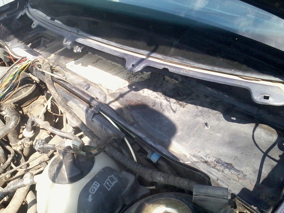

"шумка" местами отклеилась, снимаю всю подчистую, заклеиваю укрывным кузов
со старых запасов (ждали своей участи 7мь лет) вибры беру 2 листа и проклеиваю корыто, валиком всё прокатываю основательно.
вибра на СТП, а с ЧТЗ мне перепавшая, там кабины тракторов ей проклеивают.
прохожу всё мовилем с бронзой (цвет мне нравится) на два или три раза
теперь понятно, зачем я кузов обклеил?
промазываю всё кордоном

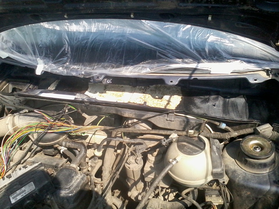

собрал назад
в периоды просушки между нанесением слоёв перемотал все жгуты проводов, какие попались под руку.

Что такое-кардон?
www.sibcolor.ru/catalogue.php?mid=24&pid=688
мастика антикоррозийная
