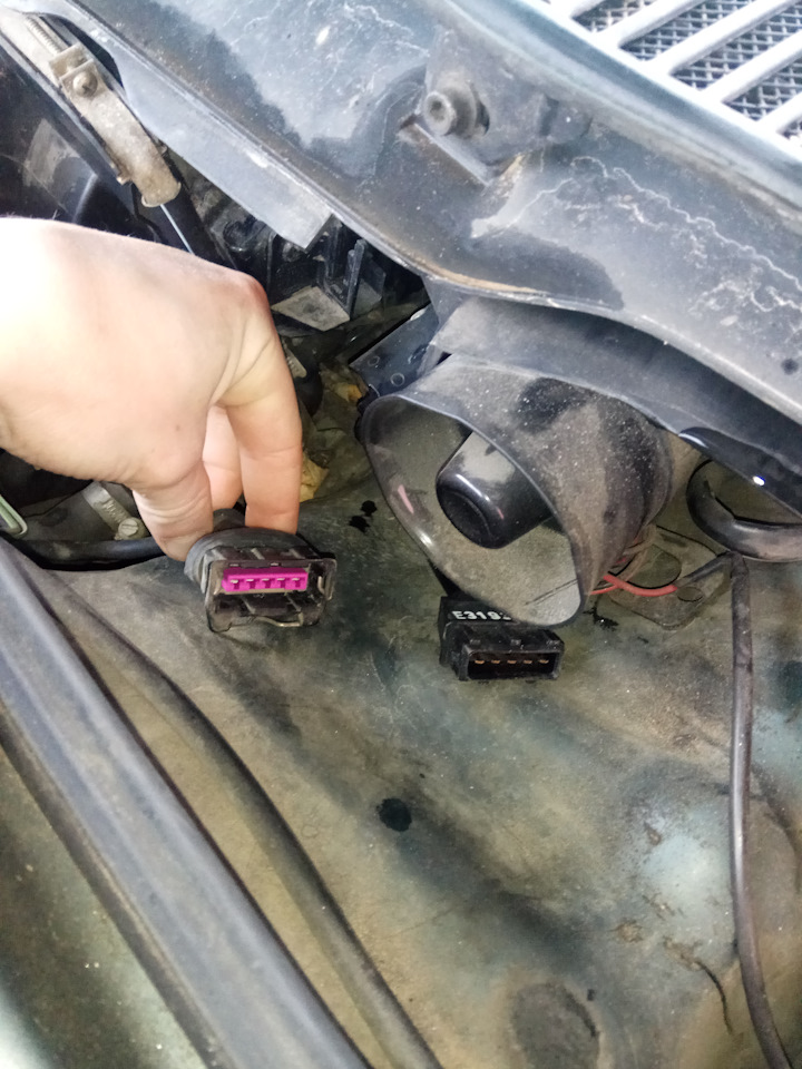

Подключаем разъемы переходника к штекерам под капотом, белый к белому, черный к черному, там есть метки, USB-разъем в ноутбук. Включаем зажигание, запуск не обязательно.

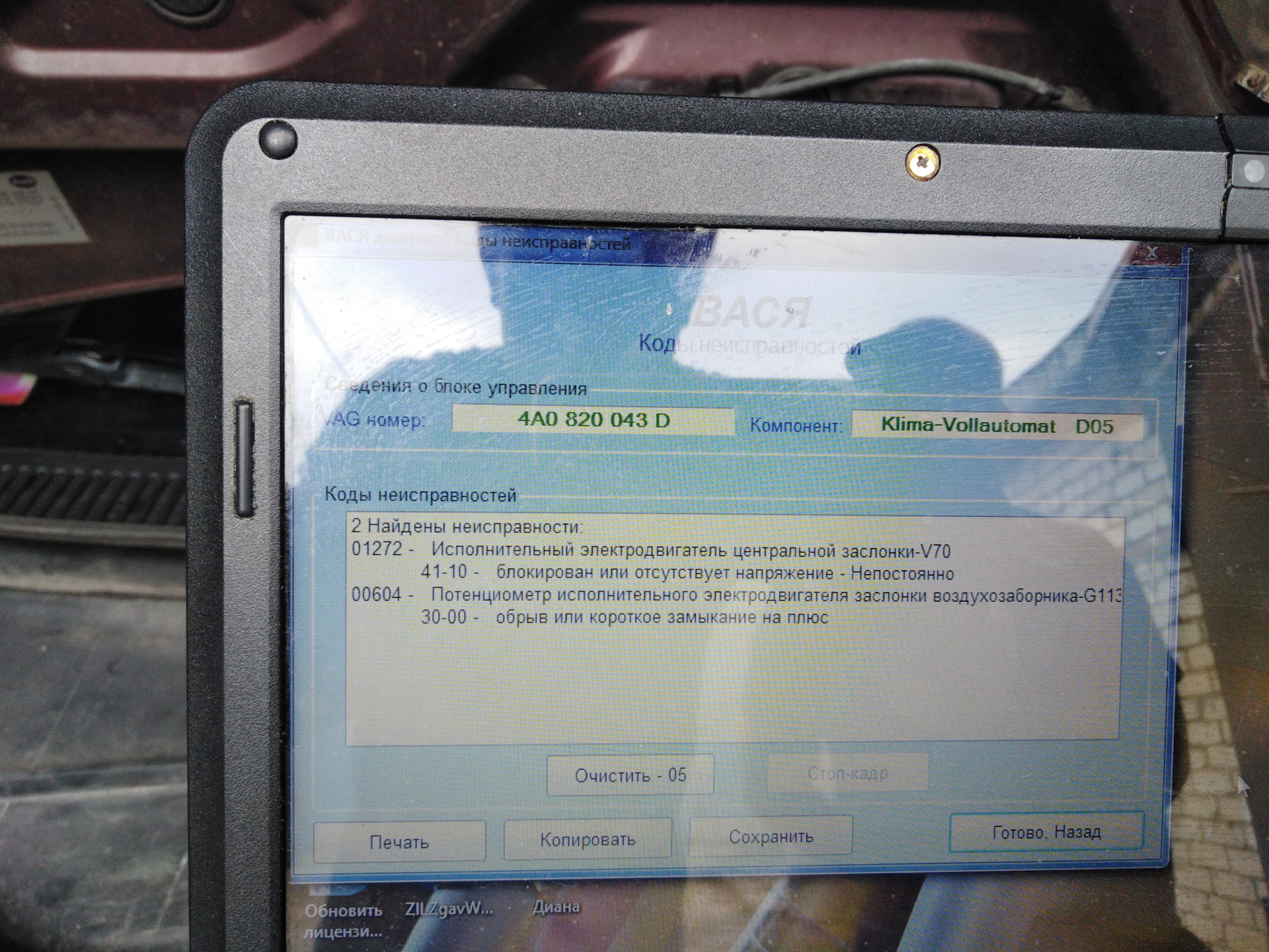

Спасибо большое! Сегодня пришёл диагностический кабель, буду осваивать работу с ним.
Спасибо за статью. Подскажите, пожалуйста.
После лета перестал дуть тёплый воздух в режиме обогрева. Никакие работы не производились кроме заправки кондиционера. В чём может быть причина?
Заслонка температуры перестала работать либо надо сделать одатпацию. Смотрите ошибки

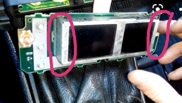

потер стеркой контакты на плате, потер потом карандашом (графитом) и резиновые контакты вытащил почистил обезжиривателем, и потер карандашом, прошло вроде все)))
Можно подробнее контакты резиновые вытащили откуда?
По краям которые
Ошибки выдает такие
Здравствуйте, переодически не работали клавиши, (+) (-) t, и вентилятор, разбирал моторчик заслонки чистил, все собрал, пропаял схему в блоке управления климатом, собрал вроде все работает, но не отображает половину символов, местами уровень вентилятора и цифры температуры, что накосячил, куда рыть
Аккуратно разобрать, протереть чистой тряпкой резиновые контакты дисплея, потом собрать плотно закрыть защёлки и повернуть. У меня таких проблем не было.

Может, кто подскажет? Когда разъединяешь фишку под капотом под пластиком со стороны водителя, печка жарит как адский огонь, на минимальных оборотах тепло в машине, при этом температура на климате не регулируется. Если фишка подключена, то даже на положении hi и макс оборотах в машине холодно, что за беда? Пришлось отключить
Сделать адаптацию климата, плюс возможно мотор температурной заслонки заклинил -разобрать почисть.
А где он находится? Из-под капота лезть или из салона? Думаю, что заклинил, адаптация не решала проблему
С обратной стороны вашего штекера и находится. Все гениальное просто
Спасибо
Если что спрашивайте, в общем под капотом, там на саморезиках и крышка хлипкая
Можно ее снять не вынимая и не разбирая весь отопитель? Со снятием тяг нету проблем?
Проблемы не знаю, делать также как и стояло до этого плюс адаптация. Там все просто, снял поставил
Разобрал почистил, адаптировал 2 раза, вроде все нормализовалось
