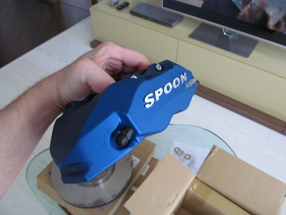

класс!)
вот это качественный набор
Красото!:) А переходники крепления в наборе идут или отдельно делать придется?
Олег, привет!
Да, там вообще всё идет в полном комплекте. Просто не стал фоткать всю установочную требуху.
В общем это то, про что я тебе говорил. Суппорта очень легкие. Работают как на своих дисках, что на фото, так и на стоковых, аккордовских, европейских, и самое главное, на стоковых от DC5 или RSX-S! (Все эти диски имеют абсолютно схожие параметры размеров).
Соответственно представить можно изобилие тюнинговых дисков от последних двух хонд.
Тормозные колодки на эти суппорта ставятся соответственно от RSX-S / S2000 (на них одинаковые колодки). Тоже представляешь изобилие доступных колодок? Хоть Acre, хоть Endless, M-project и т.д. Спуновские также можно поставить, если фанат монобрендовых сборок.
Короче нереально круто в плане гибкости в подборке расходников.
Ну в выборе комплектующих ты подходишь основательно и брендово:) Это очень хорошо:)
Тормозуху только ДОТ5.1 не заливай, оставайся на ДОТ 4:)
Ок!
Я в области тормозухи вообще ничего не исследовал.
Надеюсь хондовская оригинальная идет Дот4.
Да оригинальная ДОТ4:)

Вот это подход, отличные тормозилки! пиши пиши, я вот например на 2 раза перечитываю некоторые бортовики))
Проверим их в жестких условиях перегрева!
Ок, скоро вернусь обратно к изложению идей и мыслей.
На самом деле, на кухне тюнинга столько уже по поводу этой машины варится, что писать, писать и не переписать всего =)
Пока фотки, потом будет и текст.
да я думаю нормально они со всем справятся, Spoon серьезная фирма, херни быть не должно)))
Я их выбрал из за бренда Спун, про который первый раз услышал в первой части Форсажа (причем 10 лет назад, вообще не понял фразу Спунжевские движки =), именно так переводчик перевел фразу), и из за самого брента-производителя NISSIN. — А это в чистом виде Хонда OEM Manufacturer (производитель). Так что уже исходя из этого должно всё работать как положено.
Увидел я эти суппорта на форуме Цивик Si клуба, в Штатах.
Сразу полез на сайт Спуна, исследовать эту тему и принял решение — Брать!
