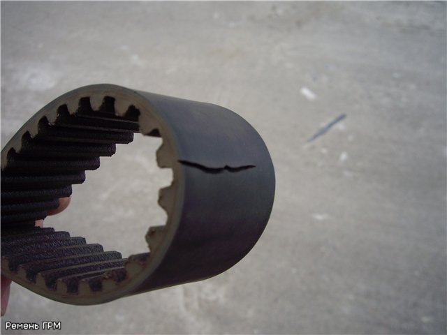

Говорить будем о ремне (шшшнурке))) вспомогательных агрегатов или ГРМ и так что это такое?
Ремень ГРМ это элемент, который выполняет роль связующего звена, которое синхронизирует тандем распредвала и коленвала с рядом вспомогательных агрегатов.
Каких именно агрегатов, как показано ниже очень важных это такие как насос охлаждения двигателя, компрессора климат-контроля, насос гидроуселителя.
Гаситель колебаний коленвала предназначен для изоляции ременной системы от пульсаций, образующихся от сгорания и распредвалов, что позднее распространяется в коленвале. С гасителем колебаний требуется меньше ременного напряжения, что в свою очередь дает меньшее сопротивление и более низкий выброс CO2.
Для облегчения обслуживания предусмотрен натяжитель ремня ГРМ, очень удобная штучка очень облегчает снятие и натяжку ремня.

Привет. Вопрос: с60, т5, 2012 на, пробег 38тк. По регламенту положено менять ремень ГРМ. Как поступить с учётом маленького пробега?
визуально определить его состояние, если машина на гарантии и близится ТО — выполнить замену в соответствии с регламентом
Гарантия уже закончилась. Пять лет машине.
посмотрите на ремень на нем не должно микро трещин, если нет опыта в определении то на большенстве СТО — нормальных, смогут дать заключение
