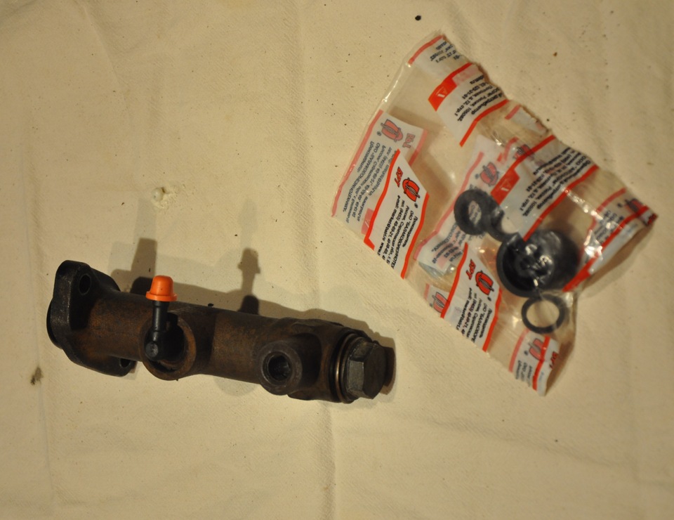

Сцепление для начала решил просто прокачать, в процессе увидел подтеки на рабочем цилиндре, сразу его заменил, прокачал сцепление и радостный поехал домой. На следующее утро педаль снова провалилась, под замену пошло все остальное: главный цилиндр, трубка и шланг. Старый шланг был весь потрескавшийся, а открутить его от трубки я не смог, и ввиду невысокой стоимости заменил все. Как оказалось трубки, что я видел в продаже сантиметров на 5 короче той что была, пришлось поупражняцца в миллиметровании с изгибами трубки. Больше проблем не было, однако вся эта свистопляска, включая посещение нескольких автомагазинов для сравнение длинн трубок и прокачку, заняла 3 часа. Проблема со сцеплением была решена.
Цилиндры рабочий и главный выбрасывать не стал, а купил ремкомплекты для них и перебрал.
