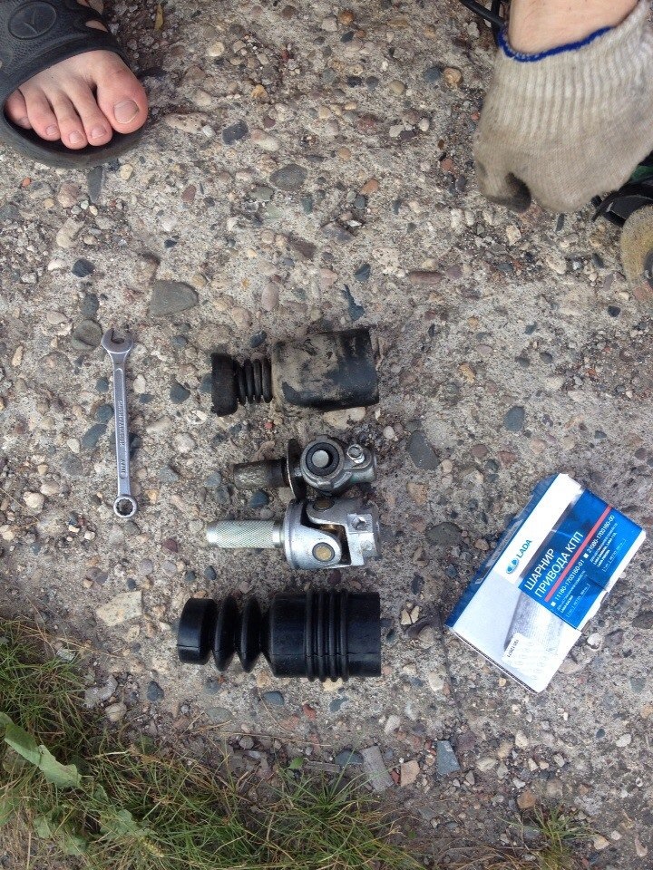

На выходных заглянул в коробку воздушного фильтра посмотреть грязный он очень сильно или еще терпимо, потому что менять фильтра хотел через 1500 км когда буду менять масло. А он оказался очень грязным)) Решено — на замену) А чтоб его поменять нужно выломать гайку в которую я в прошлый раз криво вкрутил болт и он теперь не выкручивается)) А точнее прокручивается((
Но ничего — ломаем — меняем внутреннюю гайку — сажаем на герметик и радуемся)))
Вчера купил калино-карданчик и пыльник (который можно было не покупать, а старый оставить)) Спасибо Сереге Юмалову за то, что одолжил болгарку и Лехе Хохлову за помощь в замене. Поменять карданчики местами — процесс не сложный) описывать не буду) Сейчас передачки включаются чётко, как на новой машине)) я очень рад)) + пропал дребезг ручки кпп который раздражал))
Ну и поменял кожух ручки КПП потому что он мне в принципе не нравился и дырка протерлась) А про его покупку — отдельную запись надо делать, но постараюсь коротко рассказать))
Во всех магазах чехол на ручку кпп на ваз 2115 стоит 260-300 руб — это потому что он идет в сборе с пластиковой вставкой, которая устанавливается в тоннель. А я зачем буду платить 300 рублей если я могу купить универсальный за 170 рублей(такой же но без пластика) чехол, раздербанить старый, достать пластиковую вставку, одеть на нее чехол и установить в тоннель? Решено — покупаем — дербаним — одеваем — устанавливаем =))) Доволен как слон =))

Сколько по времени ставил
что ставил?
КАРДАНЧИК
минут 15-20 с перекурами)) главно что все хорошо открутилось) и как выяснили — карданчик можно не резать а лишнюю длину спрятать в кулисе
не резал караданчик ?
резал около 1 см но можно было и не резать) он бы просто по глубже в кулису ушёл бы и все))) но ничего))
не нужно его резать, проверено на своем опыте входит и так идеально
дак вот и я про тоже))) ставил первый раз) а почитал — все режут) а когда поставил — понял что можно было и не резать))))
