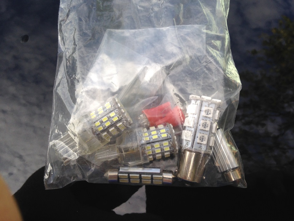

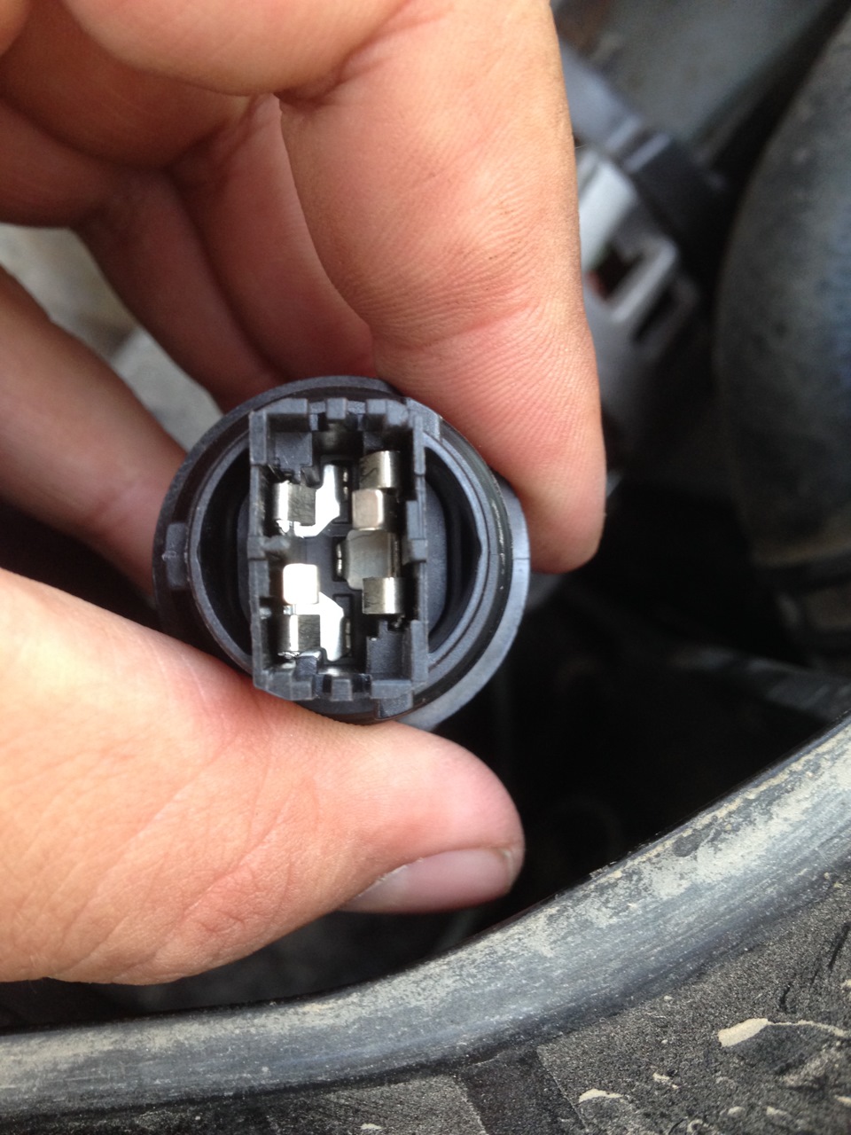

Купил комплект ламп на рынке. Выложил 750 рублей. Приехал в гараж, и давай втыкать их. В поворотники (в фарах) лампы не встают. Крепление не подходит. В ДХО засунул, не работает (потом выяснил, что пожег предохранители, перепутал полярность). В повторители засунул, отказали поворотники.

Расстроился, поменял кучу предохранителей, подпалил лампы в ДХО, решил поехать на рынок и сдать все, что не спалил. Вечером собрался с мыслями, залез в сеть, почитал, понял, что кое-что можно поменять.

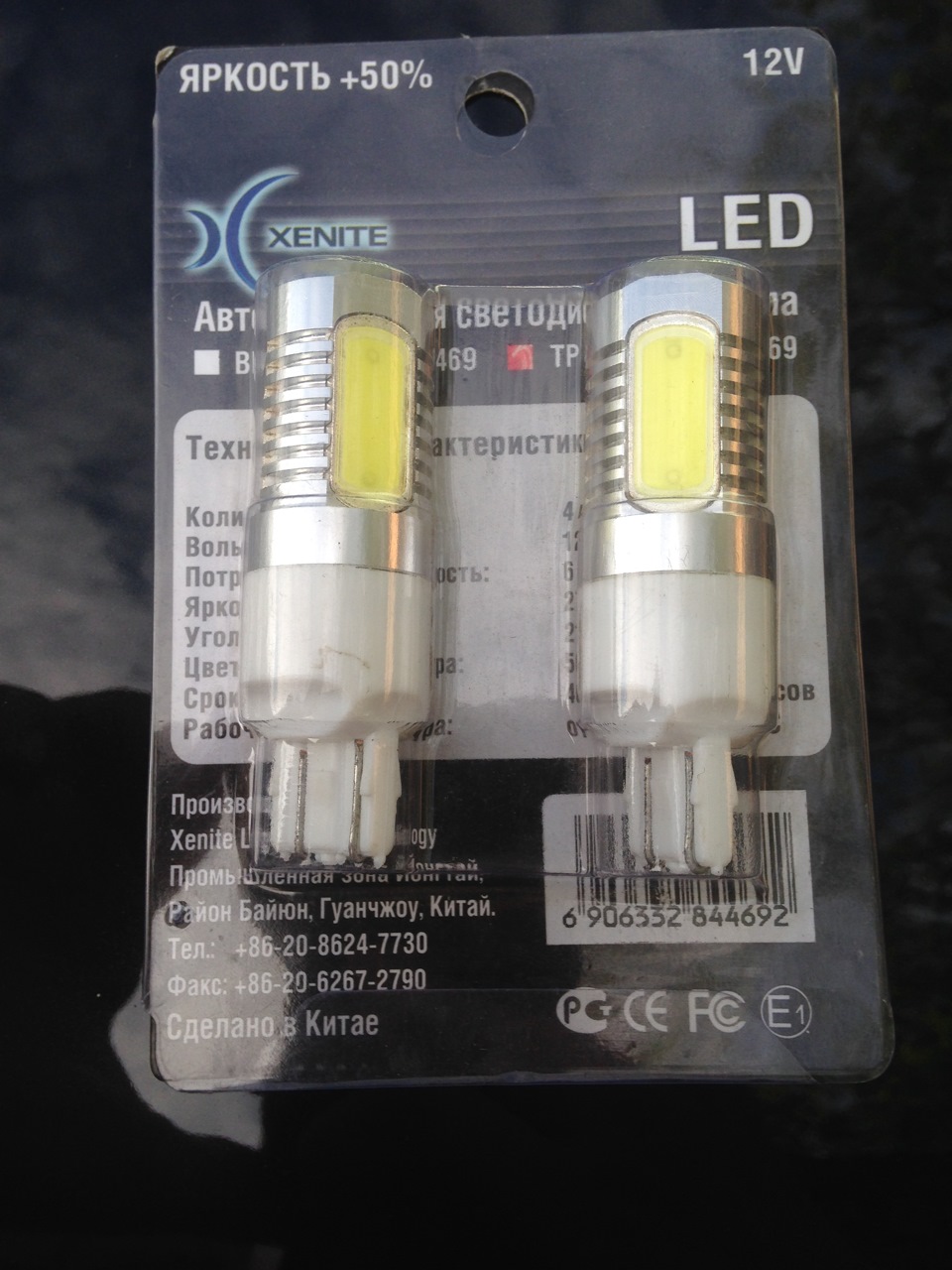

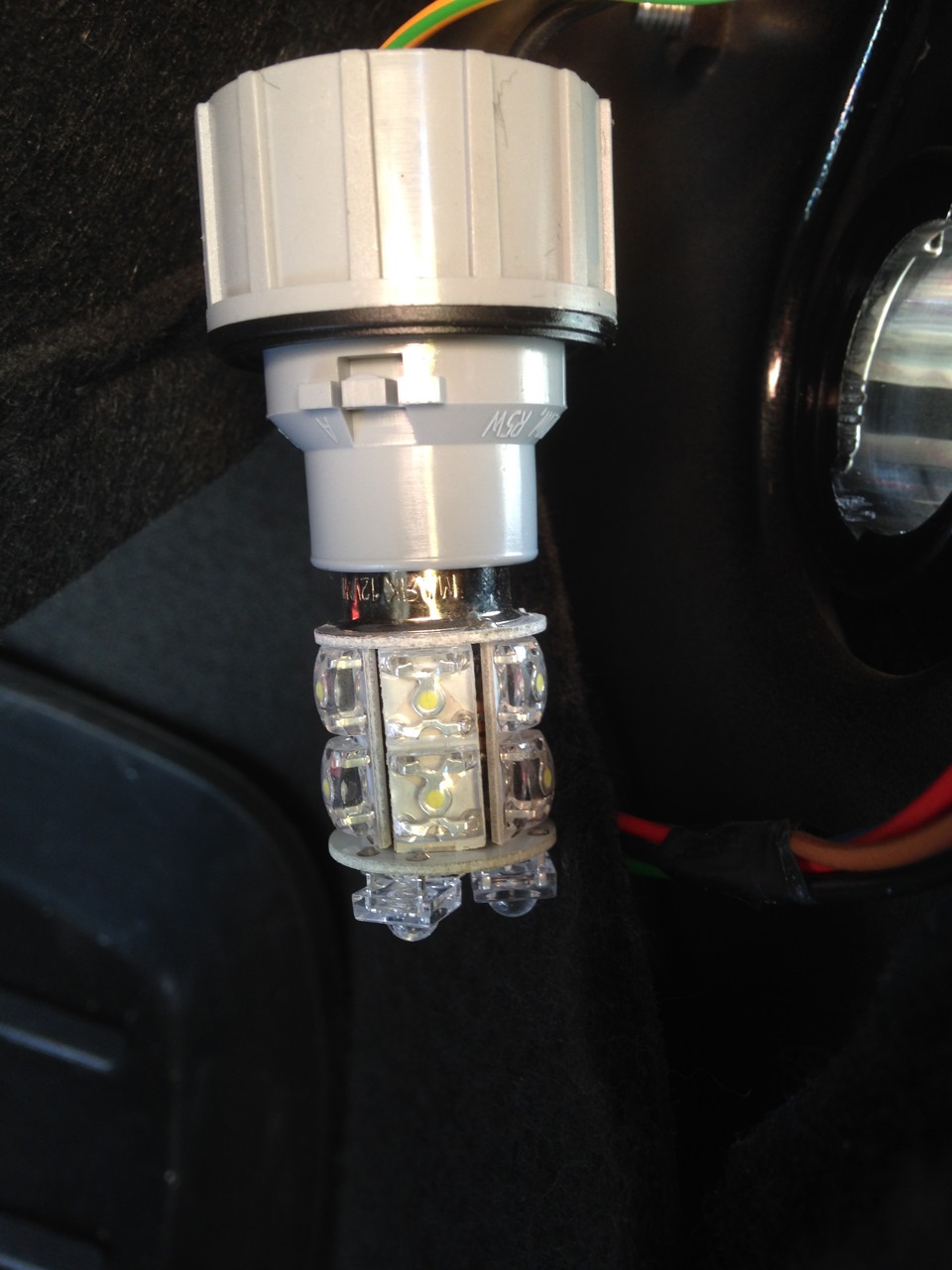

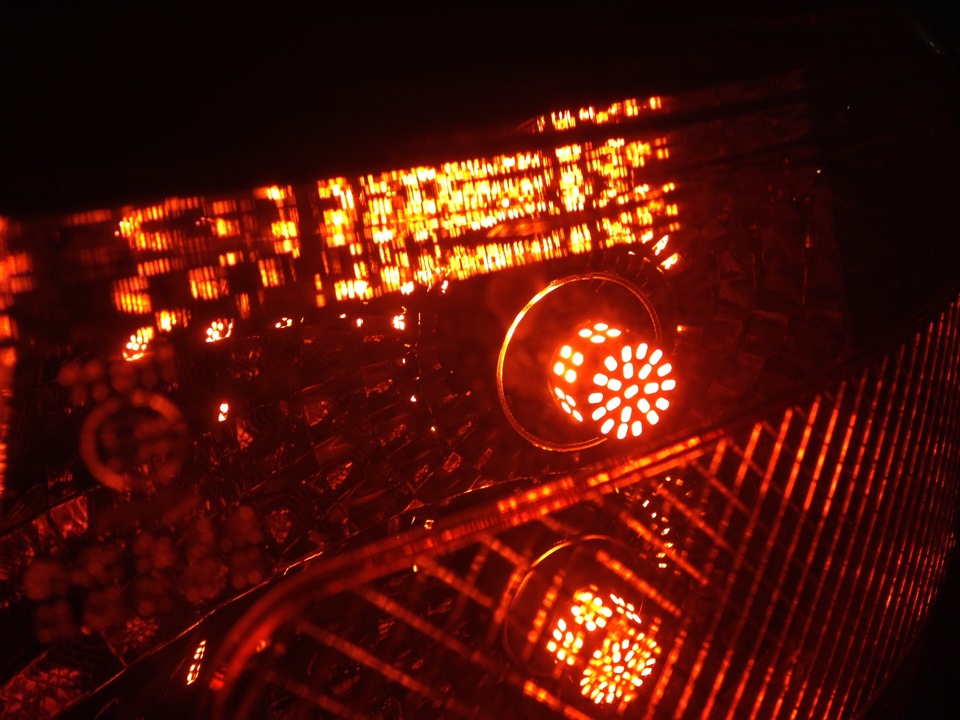

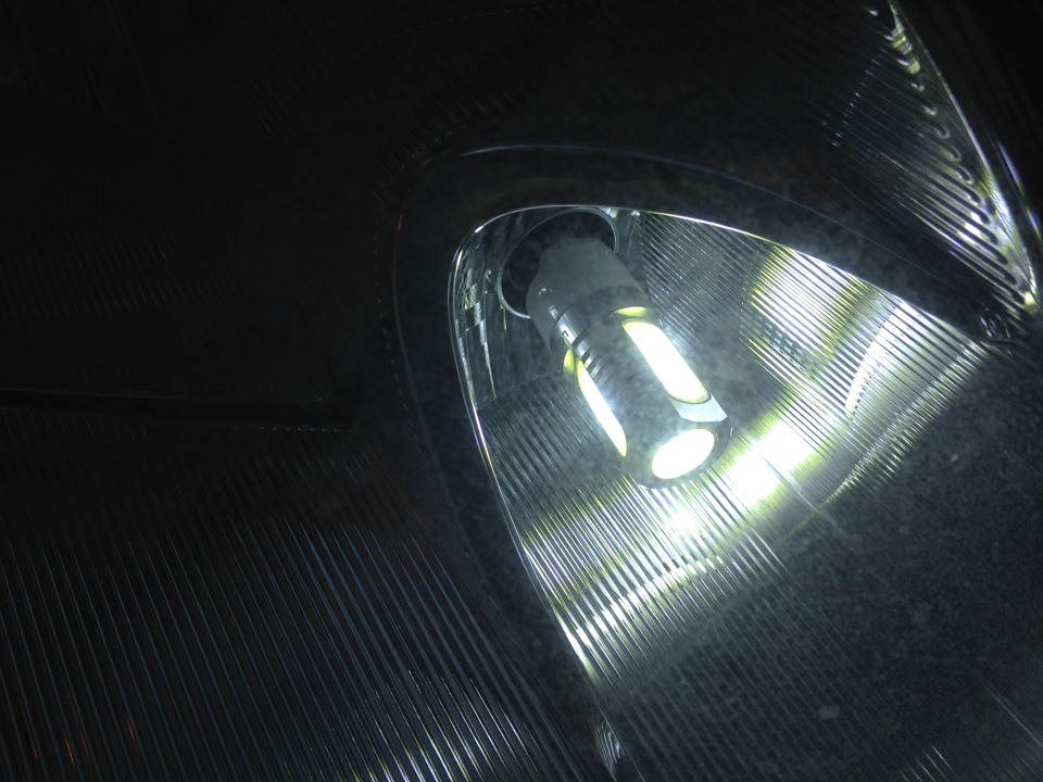

На следующий день заехал снова на рынок, купил новые лампы в ДХО. На этот раз с линзами, покачественнее и по надежнее. Отдал 1000 рублей за комплект. Купил лампы в задние фары (2 по 100 рублей – 2х контактные (габариты и тормоза), 2 по 100 рублей в заднюю противотуманку и фару заднего хода). Снова приехал в гараж, стал менять.

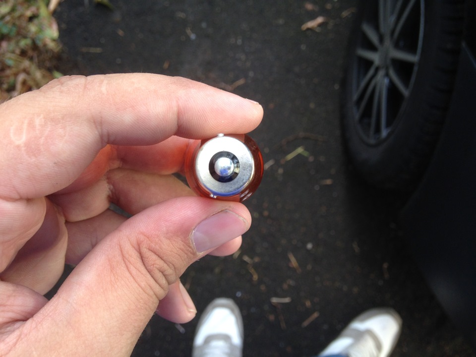

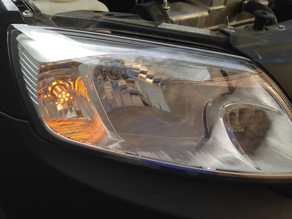

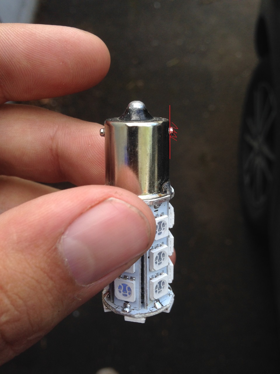

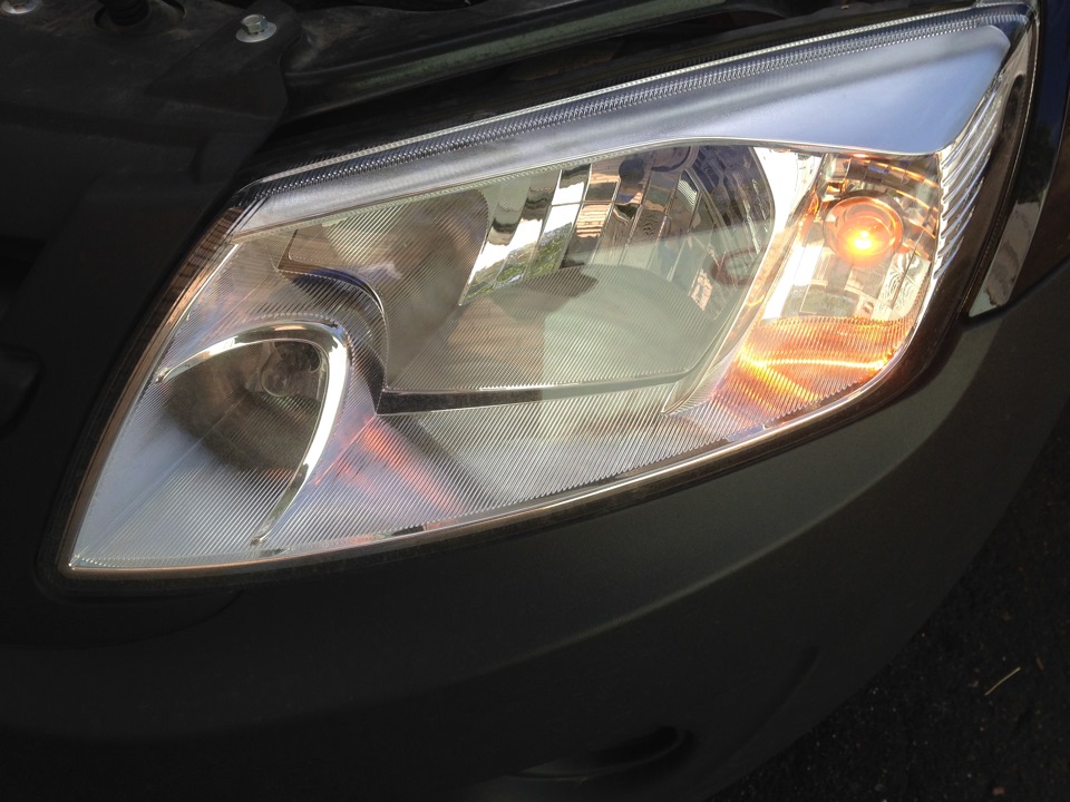

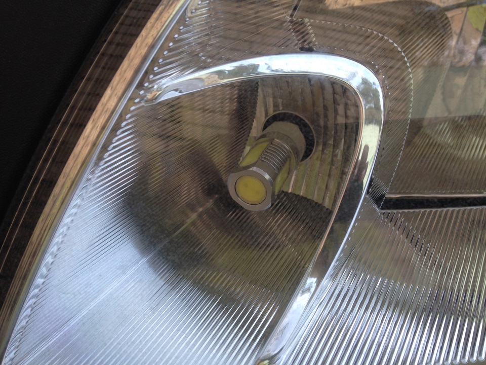

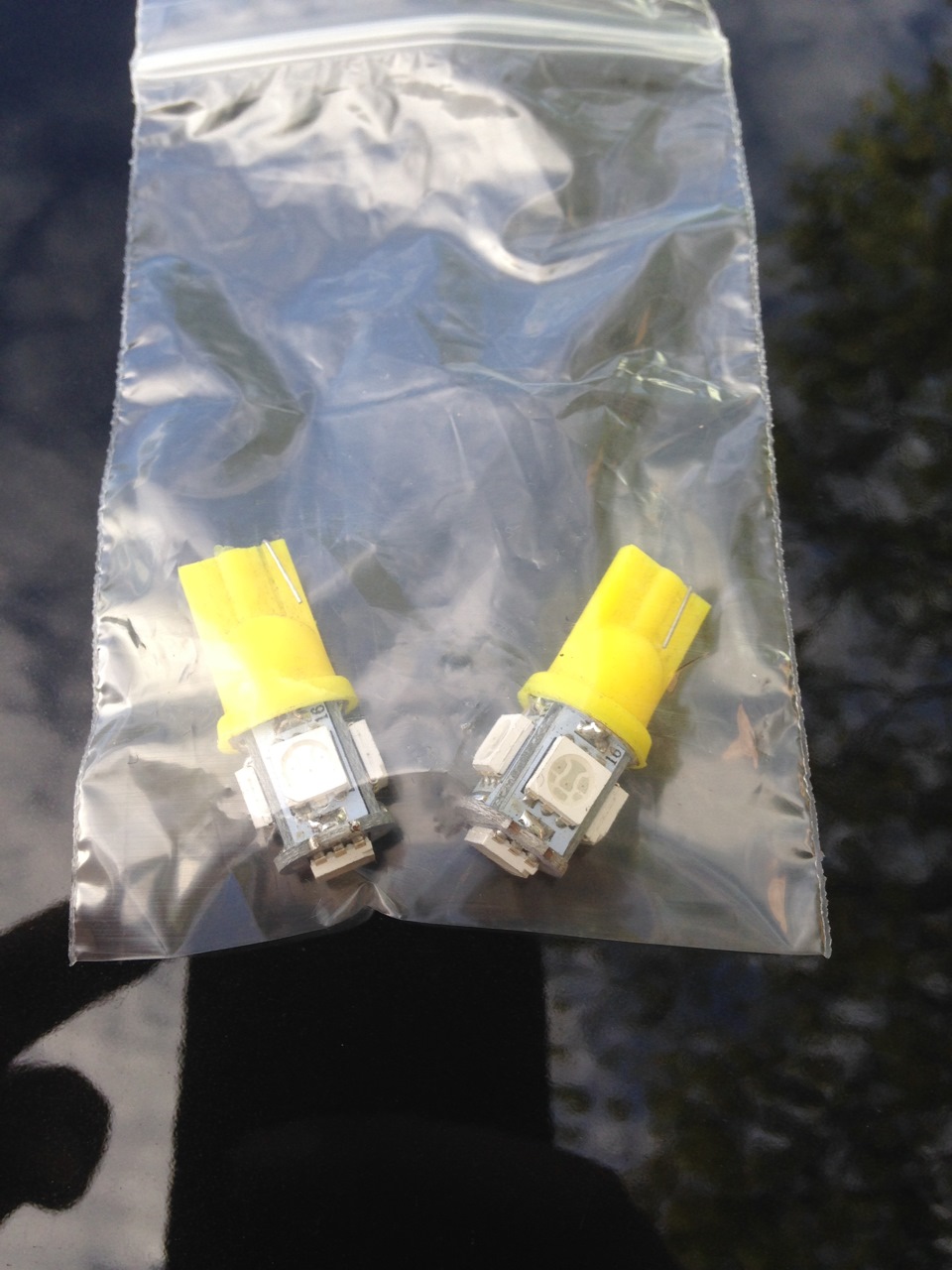

С задними фарами проблем не возникло, там контакты не перепутаешь. В передние фары, в указатели поворотов, воткнул лампы, но пришлось отрезать 1 усик фиксации, т.к. с необходимыми фиксаторами диодные лампы желтого цвета найти не реально (со слов продавцов на рынке).
В ДХО поставил новые лампы, снова пожог предохранители (хоть и соблюдал полярность, и усики менял местами). Пробовал прозванивать, искать «+» и «-». Они меняются местами при включении ДХО и ближнего света. При включении, ДХО загораются, при переключении на ближний свет, не работают, и выгорают предохранители. Плюнул, оставил старые лампы.
Пробовал менять лампы в повторителях поворотов на диоды, при любом раскладе выгорает предохранитель. Толи в лампочках проблема (китай, по 50 р. за штуку) толи во мне.

Задние фары – габариты и стоп сигнал, противотуманку, фонарь заднего хода. На очереди поворотники (тоже придется резать усики фиксации).
Передние фары – Поворотники и все.

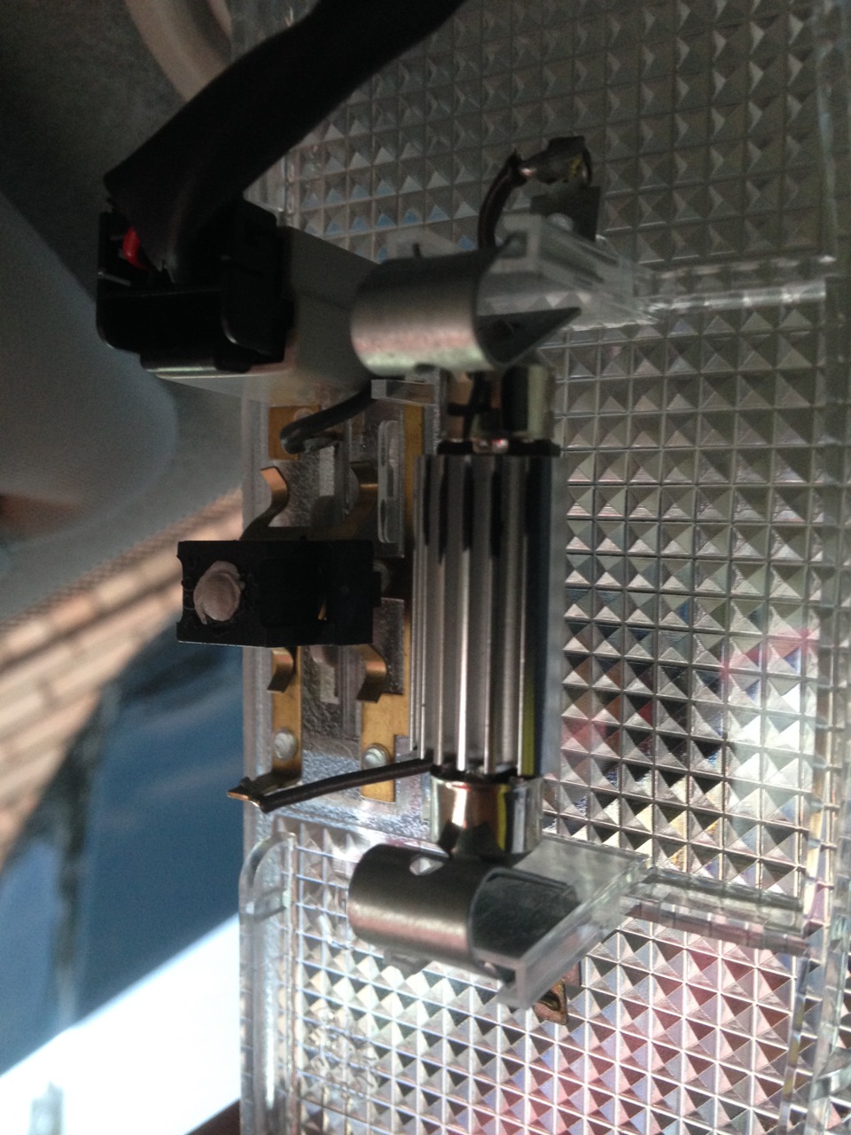

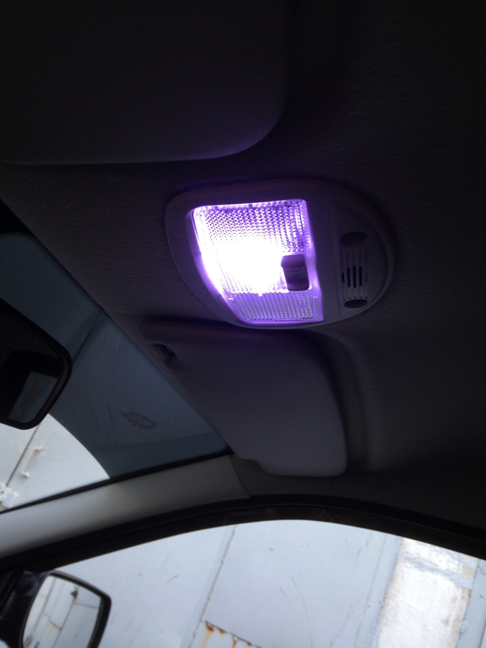

В салон — лампа в плафон подсветки салона
