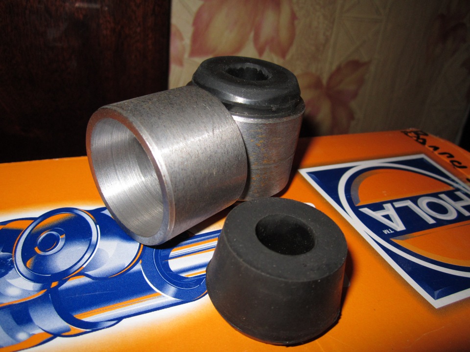

и заказал на заводе новые кольца чтоб удлинить аммо и спасти их от обрыва штока…

что за кольца? для какого удлинения?
нехватает рабочего хода аммо, предыдущий Герцог — оборвало пополам шток, ибо машина вывешивается на аммо раньше чем на рессоре (у меня 6 листов от сарая). Многие себе приваривают ухо от старого аммо, для увеличения хода, чтоб не рвало, вот для этого и поточил кольца.
Дороги то у нас несравнимы с москвой… одни колдоёбины да выбоены))
чесно сказать такого я и не знал, а есть фотка установленных аммо с этими кольцами?
в живую видал но не фотал…
бр … ты же на свою так сделал?!
нет ещё, как сделаю — в моём БЖ появится!

В Бж смотри, установленные аммо и предыдущая запись наварка колец

Красота! тоже хочу такие))) да и кольца нужная штука!
аха… осталось малость… приварить кольца, снять балон и напросится в гости к тебе на гараж…
