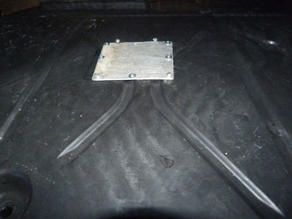

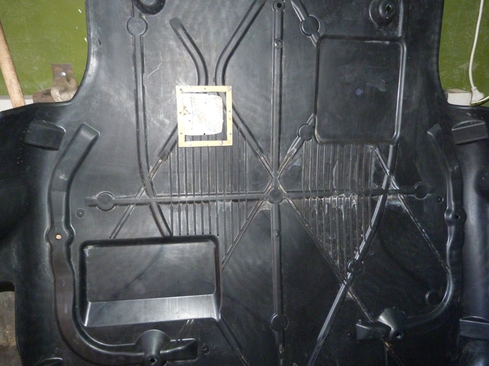

Чтобы в будущем было удобно менять масло в двигателе решил сделать в защите лючок.Также поступил два года назад на Шкоде, и признаюсь это очень удобно.15-минут и масло слито.Установил защиту на место и убедился-моя конструкция ничему не мешает.До поддона двигателя ещё остаёться зазор 20мм.

Это удобно! но крошечный капот трудно все осмотреть, а защиту двигателя снял и все осмотрел! и я не собираюсь сделать мини люк.
Ну да.Снизу всё виднее чем через капот.А люк я сделал на случай, если некогда со снятием и установкой защиты возиться.Просто это доработка.

Лючок, конечно — хорошо. Вот только, когда масло меняешь, можно снять и защиту, дабы посмотреть подвеску и мотор снизу осмотреть на предмет подтеков.
Это никто не запрещает в любой момент сделать.Но иногда ТО надо сделать быстро и дальше ехать и вот данная доработка это позволяет.

защита пластик?
Да.Защита пластиковая.
