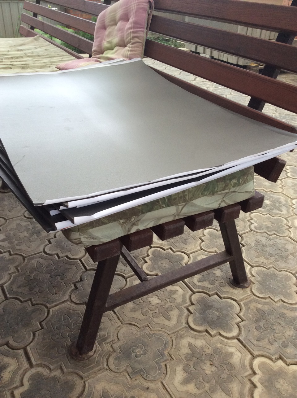

Кто тратит от 2000 руб. на материалы, кто-то и больше 5000. Решил просчитать, сколько будет стоить мой вариант. Вышло бюджетно))))
— Шумофф М2 — 24 листа — 58 руб./лист
— Шумофф П8 — 4 листа — 110 руб./лист
— Шумофф П4 — 4 листа — 140 руб./лист
— Ролик для прокатки — 150 руб
Итого: 2542
+ был лист STP битопласт — 300 руб.передние

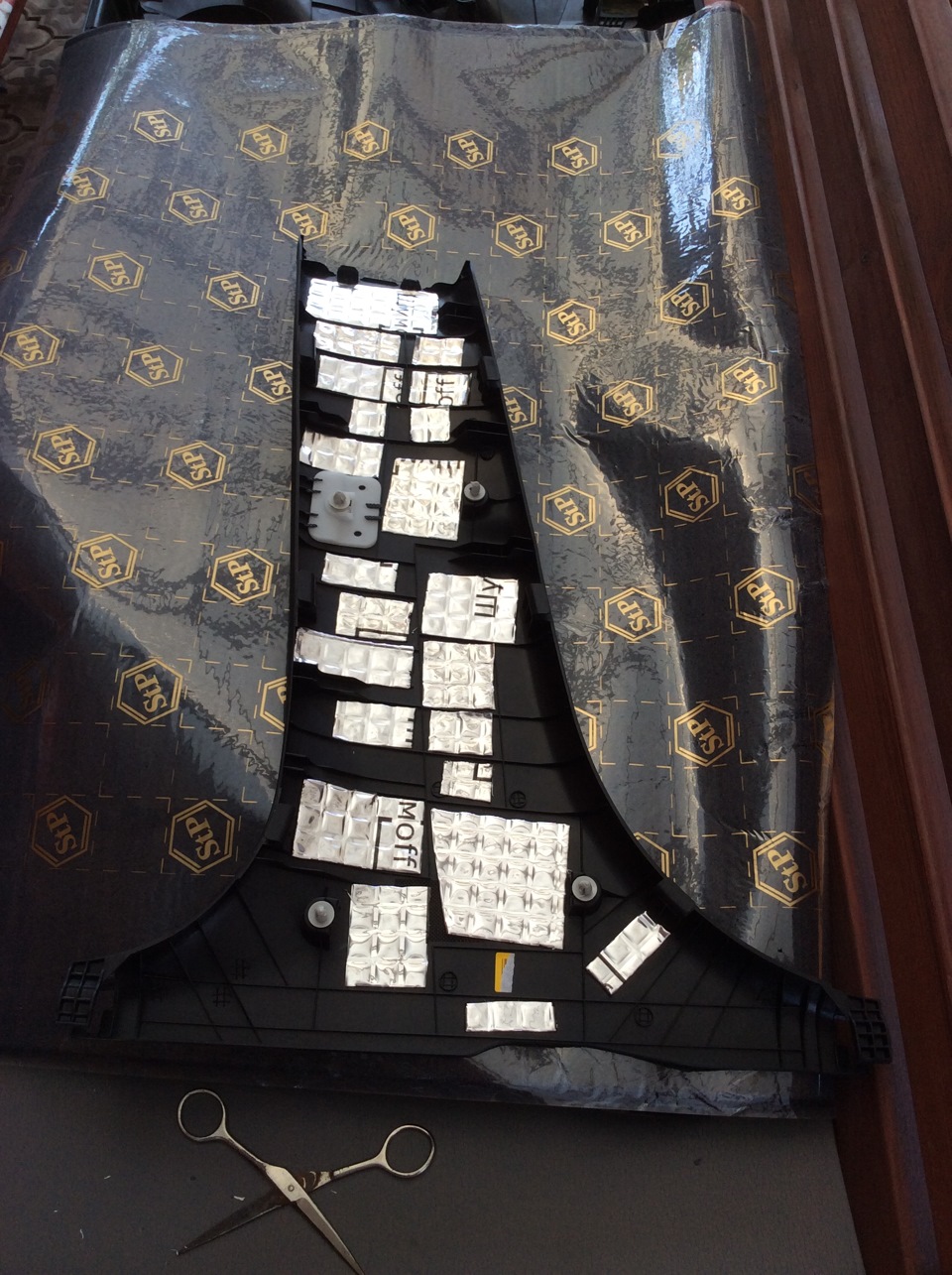

К 26 тыс. пробега появились звуки в обшивки центральных стоик. Решил за одно их снять и проклеить битопластом и Шумофф М2. Разбирается обшивка снизу, перед этим снимается порог передней двери. Тянем его на себя, держатся они на металлических креплениях, и порог задней двери. С задним чуть сложнее, дергаем за угол диван, под ним два шурупа, которые держат порог. Нижняя часть как и верхняя обшивки центральной стойки держатся на клипсах, которые аккуратно снимаем.
Верхнюю часть так же заклеил битопластом. И увидел источник нежелательных шумов, в виде пружнки, благодаря которой регулируется высота ремня. С ней к сожалению ничего не сделать, только если не поменять на более сильную, чтобы на неровности не дребезжала. Все собирается в обратном порядке.
Дребезг пружинки пропал, его больше не слышно)))
