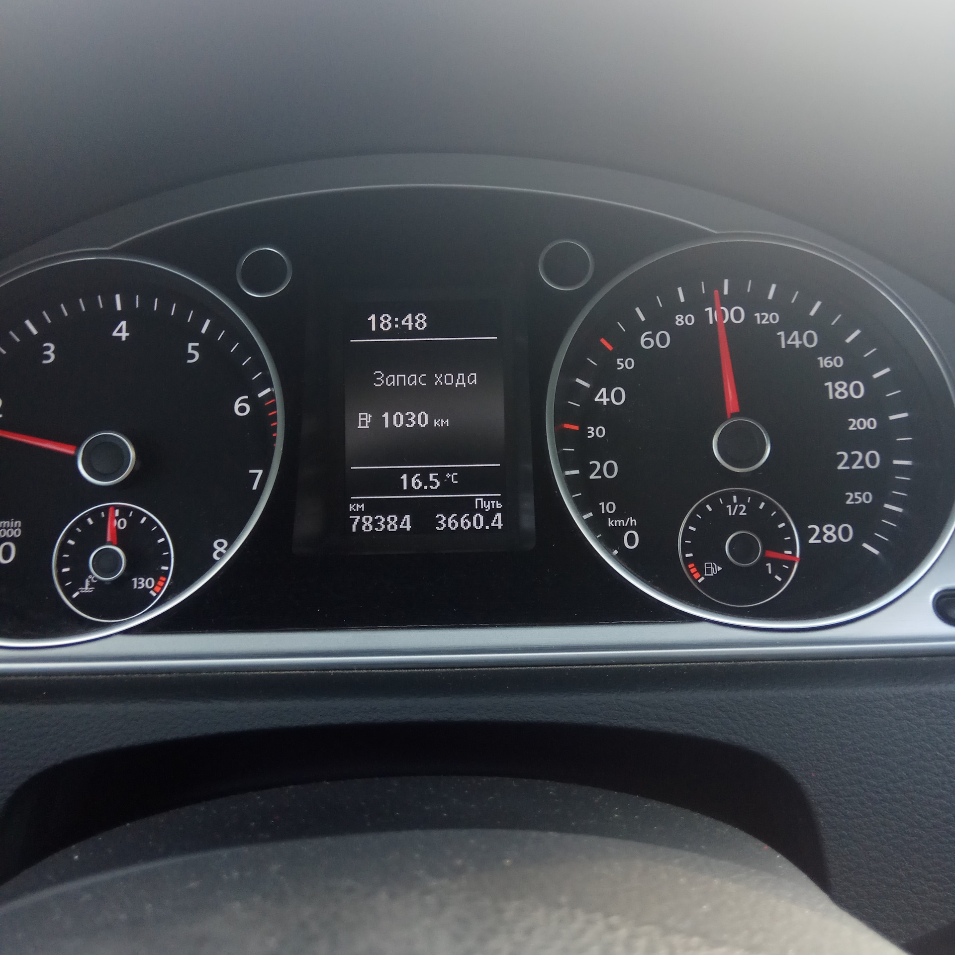

Доверять бортовому компьютеру тоже сильно не стоит — он может давать погрешность. И решил я убить трех зайцев.

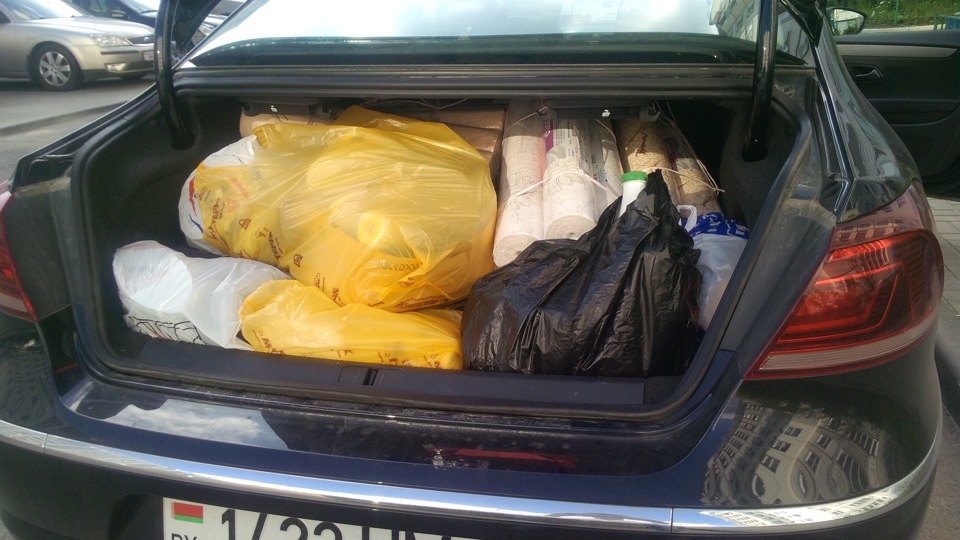

Надо понимать, что эти данные — не объективны. Ведь полный бак бензина тоже что-то, да весит и по мере сгорания топлива автомобиль становится всё легче, следовательно расход падает. При этом стоит отметить, что несмотря на то, что на Аи-98 расход ниже, чем на Аи-95, эта экономия не компенсирует разницы в цене между этими двумя сортами топлива, отчего километр на Аи-98 стоит дороже, нежели километр на Аи-95.

Никогда не включают на бортовых компьютерах мгновенный, а также ежедневный расход топлива — только запас хода)) некоторые наши семейные машинки при разгоне в гору показывают расход до 100 литров на 100 км)) так что не смотрю, не заморачиваюсь, а "экономистам" советую в целях экономии ходить пешком)
Ксати запас хода — самый точный показатель в БК:-)

Спустя почти год эксплуатации могу сказать-Сеат жрёт! Причём жрет с аппетитом. Бака в 50л с моим режимом езды (а езжу я не по-стариковски) в среднем хватает на 350-370 км в смешанном режиме. Причем расходомер уже привык ко мне и при заправке полного бака остаток хода более чем 310-330км не показывает в принципе, что есть наглое вранье километров этак на 30. Минимум, который удавалось выжать на трассе, 5.2л/км (сам в пустой машине, на круизе в 110 км/ч). Но даже при этом удалось проехать всего 530 км. Уровень брехни зашкаливает!
Пробовал и давить в пол. Спалил бак за 275 км, те же 50л. Средний расход при этом был 22л/100, что весьма похоже на правду. Получается, как с нехорошим человеком-в спокойном ритме врёт, а как по башке дашь то сразу правду говорить начинает))
Кстати запас хода бортач у меня тоже показывает очень точно:-)
