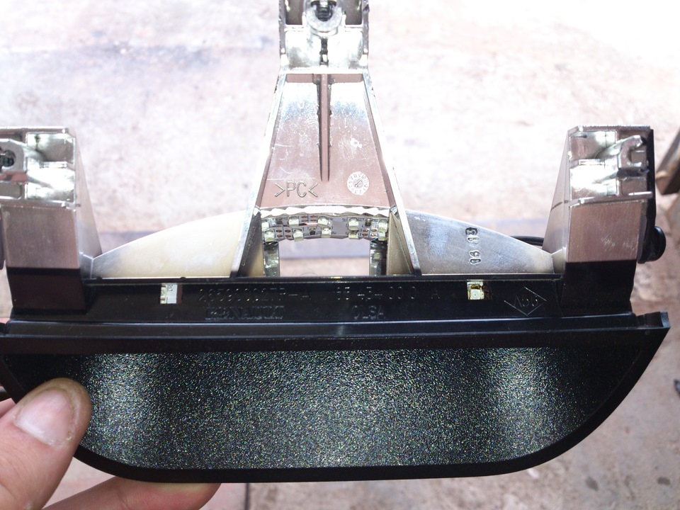

Вчера закончил установку камеры в тело дополнительного стопа. До кучи была подсоединена метка GPS . Пикассо отдыхает после моего творения. Секс марафон растянулся на весь день. Ну и немного фото.

На экране зеркало задняя камера отображается "картинка в картинке" в правом нижнем углу. Так же на видео назад видна поразитная засветка от стопа, особенно ночью . Предполагаю что свет отражается от нити обогрева . Попробуем это исправить или уменьшить . Вот наверно и всё на сегодня.

А по сабжу конечно респект и уважуха, круто сделал, жаль тока нить паразитную сзади… Имхо, можно попробовать "отгородить" угол зрения камеры перегородками, чтобы свет стопаря не попадал в зону съёмки…
Да, есть немного . Надо подрегулировать будет. Что нибудь придумаем с засветкой.
У меня камера заднего вида стоит на фонаре стопсигнала, на двух маленьких саморезах. Все культурно и быстро!
У моей не получится так . Кронштейн крепления неудачный.
Прикольно, получается зад и перед параллельно пишутся в разные потоки?
да, именно так
Мне кажется зря в стопарь воткнул, рядом надо было и мороки меньше. Зеркало на штатное одевается?
Такую задачу поставил заказчик ))) Да на штатное одевается, 2 резинками крепится
