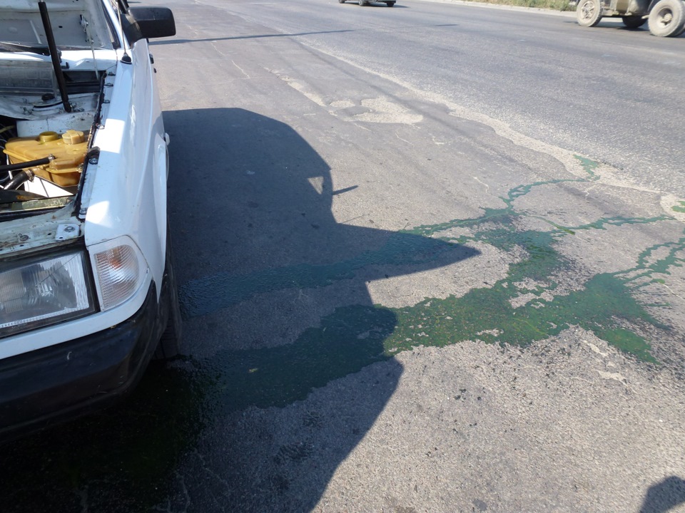

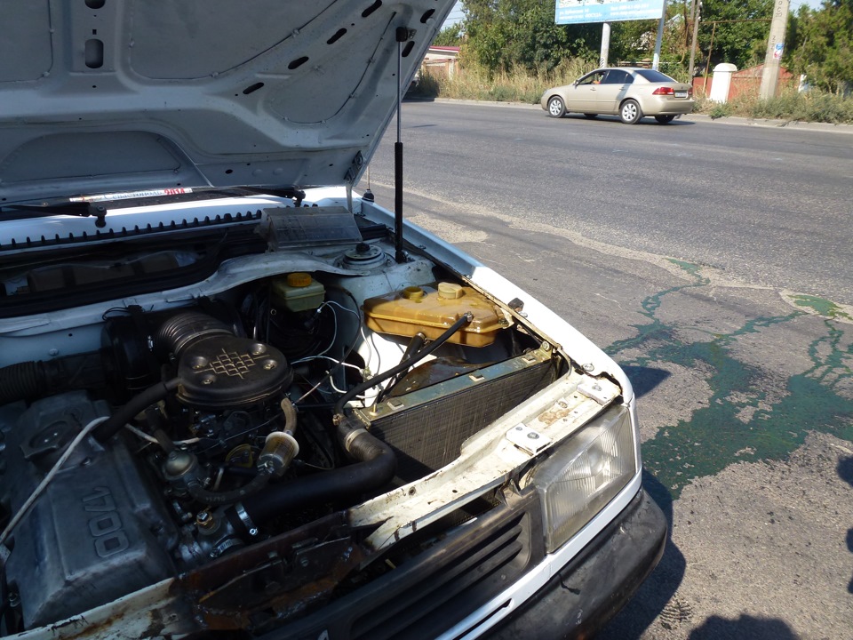

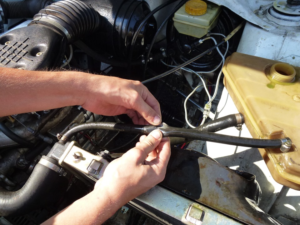

И вот она, окружная за Симферополем… Съезды сделаны просто ужас! Из примыкающей нужно БЫСТРО пересечь ТРИ полосы, потом всунуться на ГЛАВНУЮ и снова ТРИ полосы пересечь, но уже теперь правым бортом. Пока глядел за обстановкой и протискивался все ближе и ближе к выездному кольцу, почуял запах антифризику. Температура на границе красного, вроде как по пробкам и тякучке полз, мог и подогреться больше. Кольцо… окно и на выезд. Глаза на датчик — красное! Беру вправо, пофиг, что остановка у меня аварийная ситуация. Аварийку влючил и бегом из машины под капот. Там уже пар валит основательно! Горячо, но смог быстро открыть. Лопнул шланг с расширительного на радиатор! Разъеденый, на ощупь как размятый пластилин! Шланг был от расширительного от 2110. Фонтанирует неслабо… Жена на стреме коло машины, посылает, по моему заданию, проходящих мимо недовольных лиц, которые активно требуют убрать машину и закрыть капот, им не нравится запах. А мне теперь что делать?
Благо рядом 2 магазина с автозапчастями.
Купил БРТшный шланг и 5+2 литра зеленого. Заливал медленно, ждал пока движка остынет. Но литр-полтора где-то выплюнуло. По приезду домой, еще раз облазил движку. Течей нет, тяга нормальная, давка масла в норме. Нужно измерить компрессию, узнаем что же там сейчас есть. Кольца не должны были "уйти".

нефигово лопнуло) неужали такой некачественный патрубок? у меня бачек и крышка от ауди 100 давление 1,3 бара внутри системы, и хоть бы хны… тьфу тьфу…
Бачек-то целый, а шланг лопнут в 2-х местах. РТИ сейчас фулыжные продают часто.
