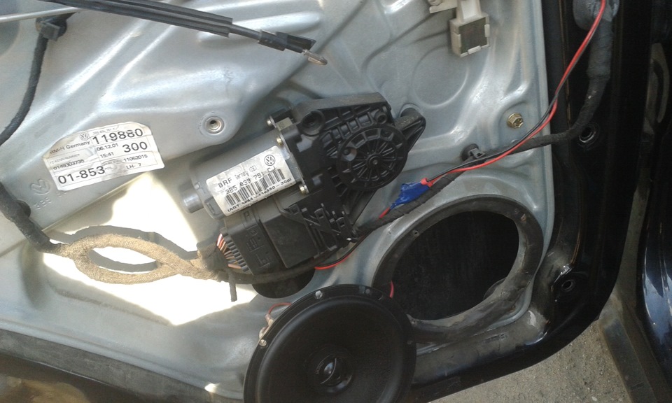

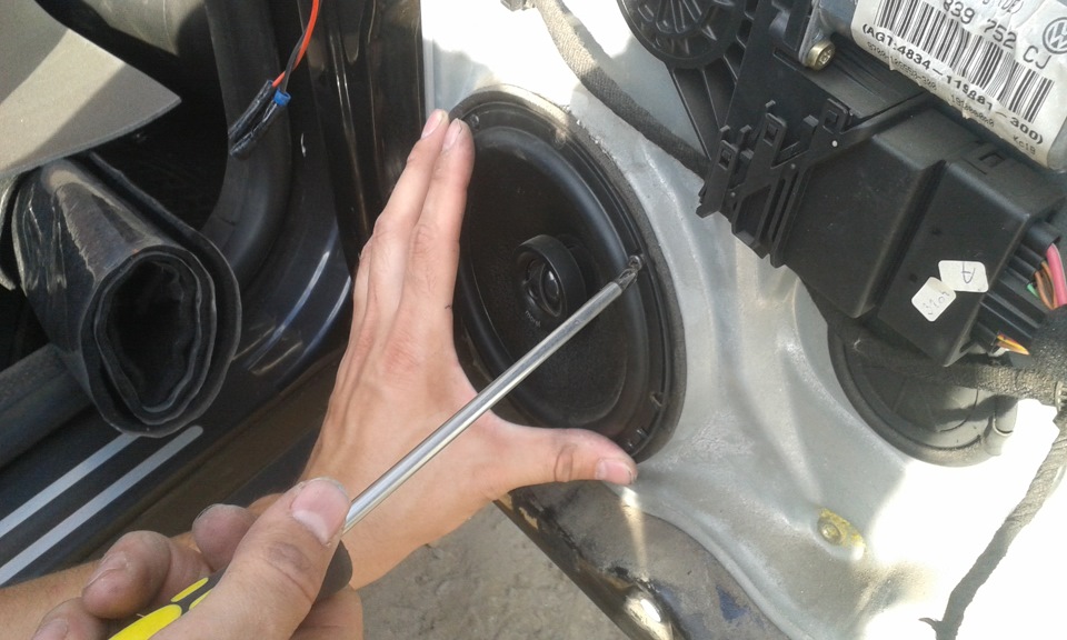

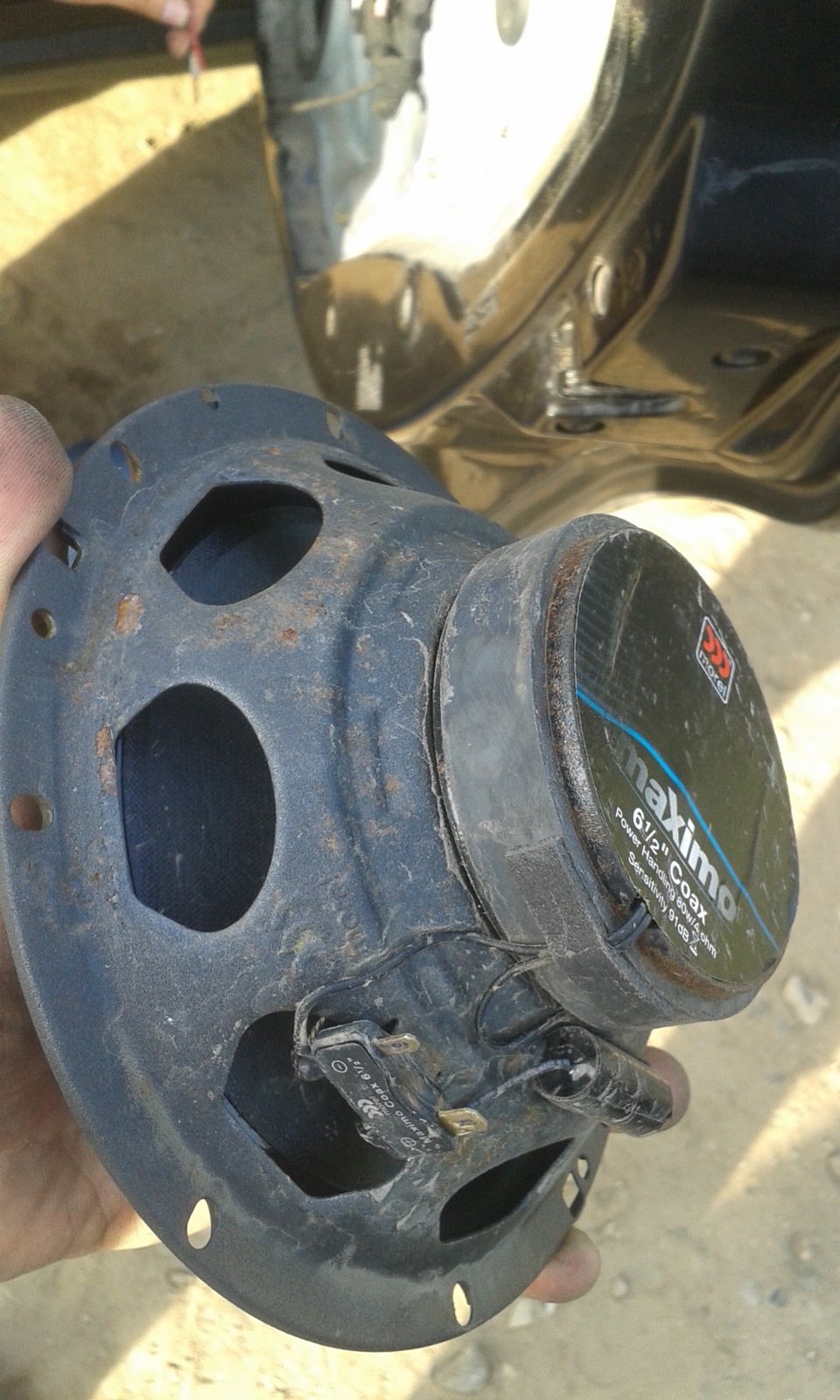

начинаем разбираться с музыкой(на этой двери у меня работала только пищалка, а большая колонка не пахала) и тут Я решил разобраться в чем тут дело
раскручиваем колонку(хорошо что в заде хоть с подиумом колхоза не было)
и дальше увидел ее состоянии .под афигел.

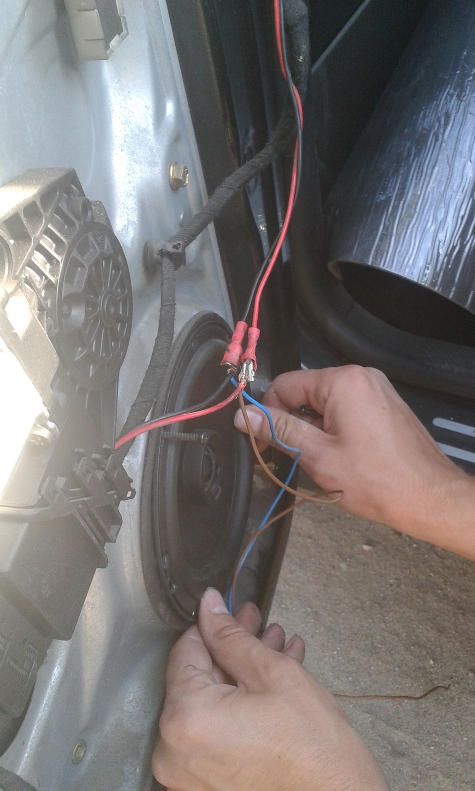

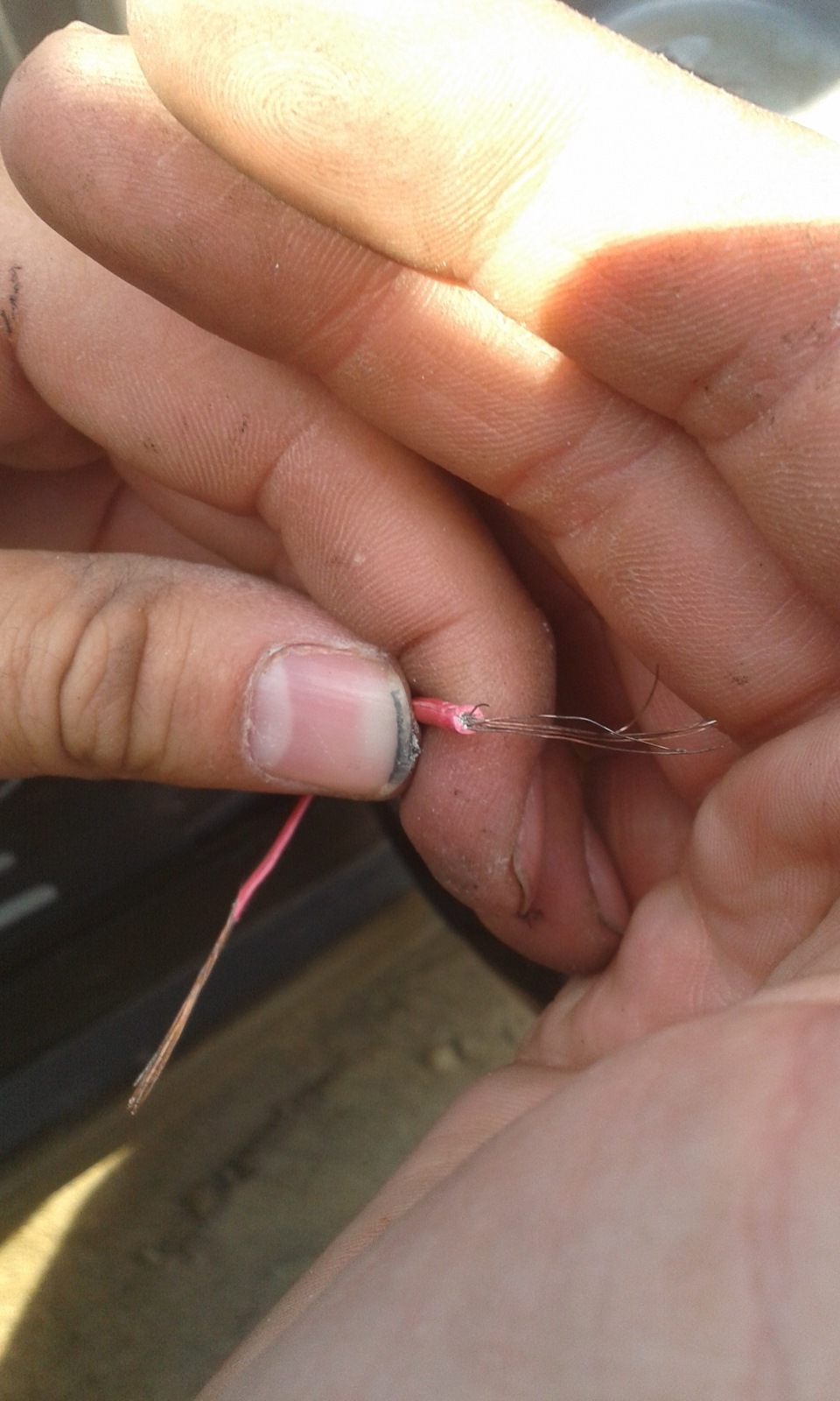

после как сняв было видно что она просто не была не подключена почему то, дальше мы решив зачистить провода и подключить ее, начали появляться проблемы. провод проложенный явное говно не родной, а китайский(предыстория:Я покупал машину полтора года назад у человека который на ней от катал год и он ставил музыку и делай вывод:провод лежит два года и он весь сгнил?! как такое мб? просто голимый китай)
и так пытаясь его зачистить у нас не получалось, он внутри просто сгнил, а новых проводов не оказалось, хорошо кт оставил музло с запасом в дверь положил около 2м проводов. и среза почти пол метра мы всетаки подключили колоночку и музяка стала наконец то качать

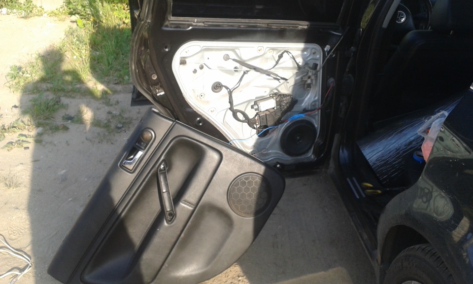

Разобравшись с дверью мы переходим на левую заднею:

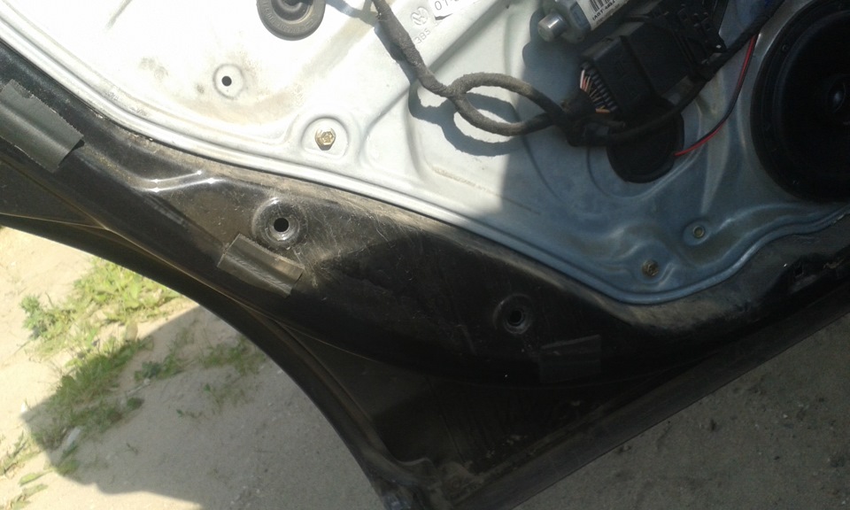

Заднею дверь разбираем так ж как и все. Снимаем на ручке накладку, откручиваем два самореза, сдергиваем аккуратно, отцепляем тросик, снимаем штекер стекло подъемника и отсоединяем пищалки, у меня пищалки стояли колхозно и проводов не было, пришлось прокладывать.

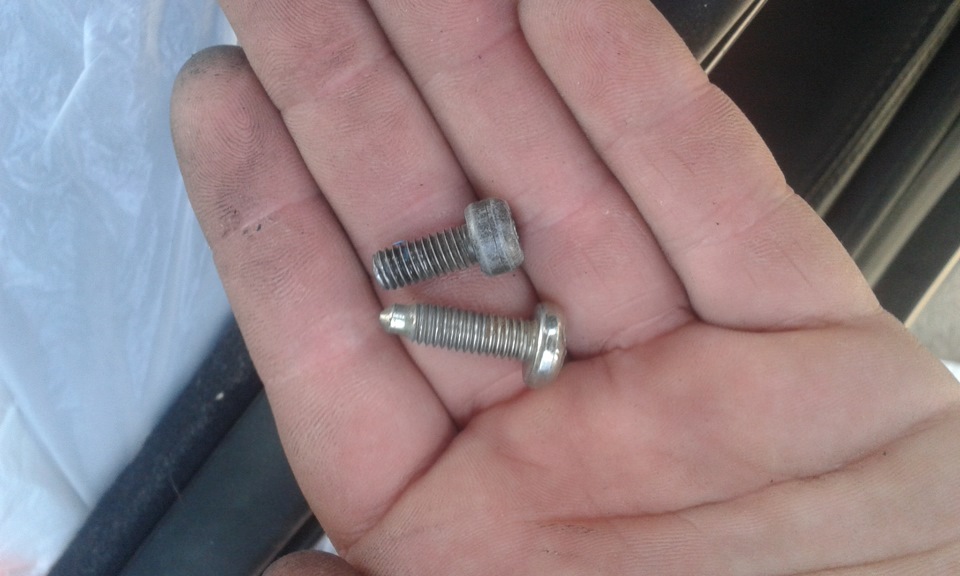

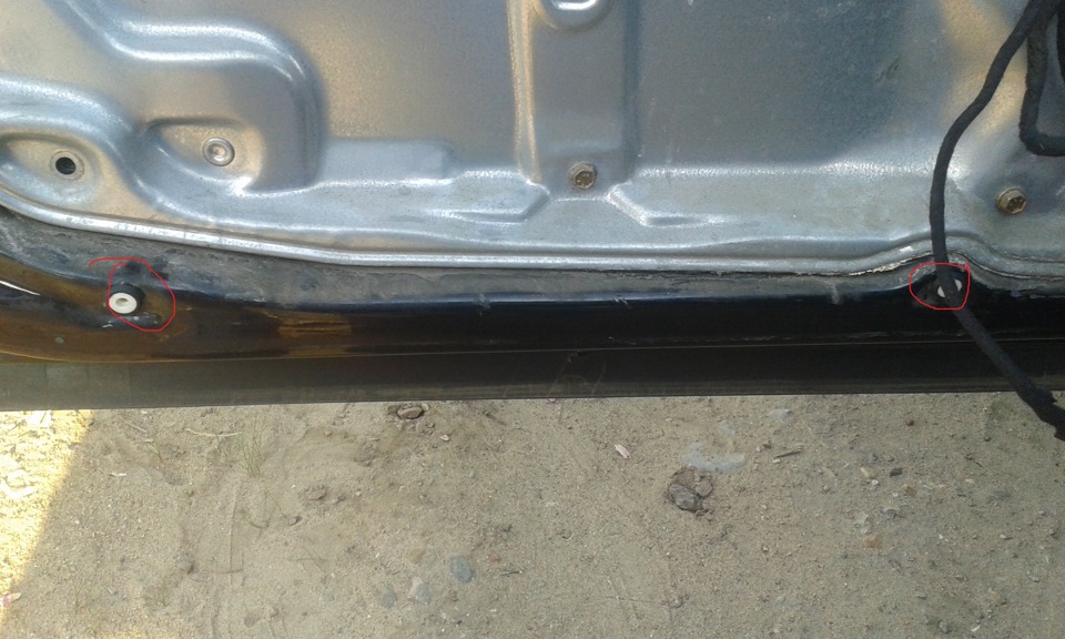

Как выкрутил болты и увидел и тут даже какие то уроды болты разные запихали туда, ну как такое можно?

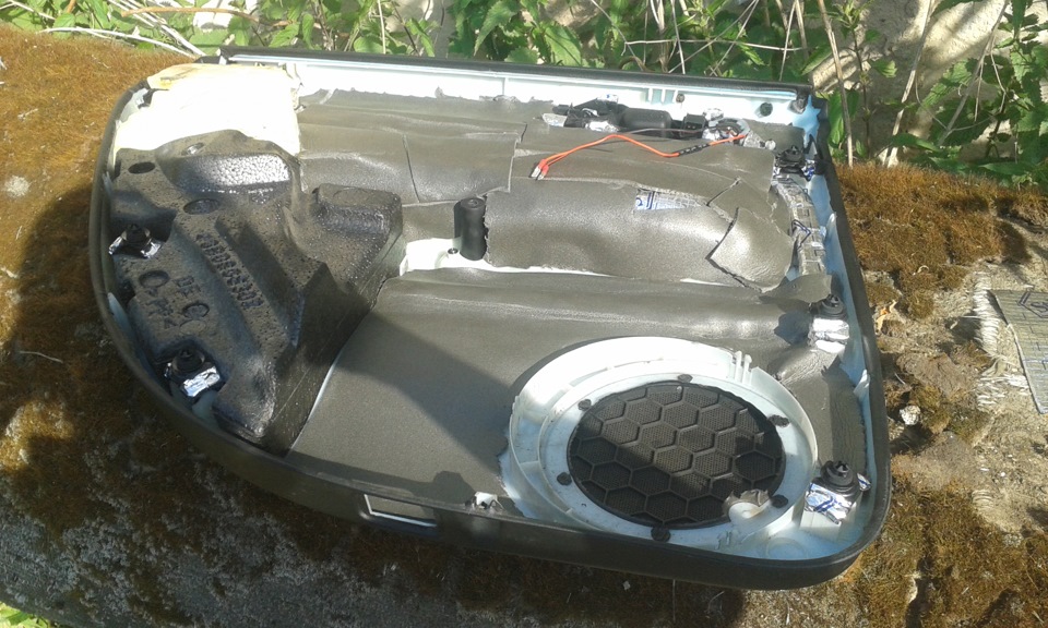

далее видим здесь тоже проложен этот не понятный поролон колхозный

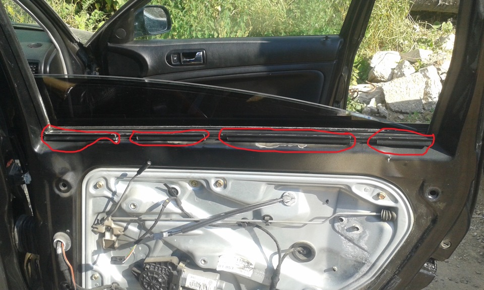

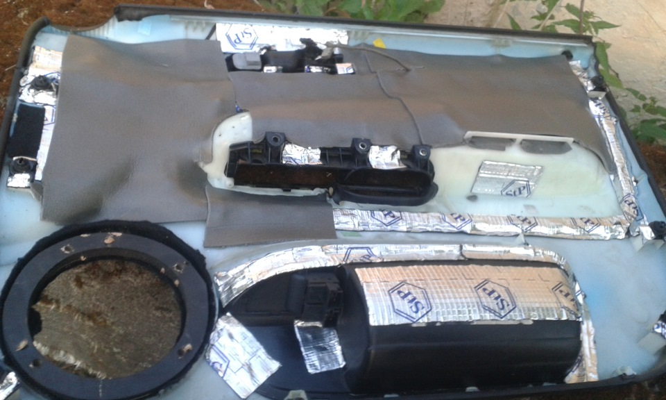

далее так ж как и все двери очищаем обезжириванием, проклеиваем виброй, заклеиваем спэном.
и так как все сделали проклеили, защелки, втулки
и Теперь переходим к колонкам, у меня не работал пищалка а большой блин работал
разобрав все увидел что пищалки вообще не подключены. Какой дебил так все ставил?
и так снимаем колонку:
разрезаем основные проводки и колхозим из с пищалками
и получаем готовый вид

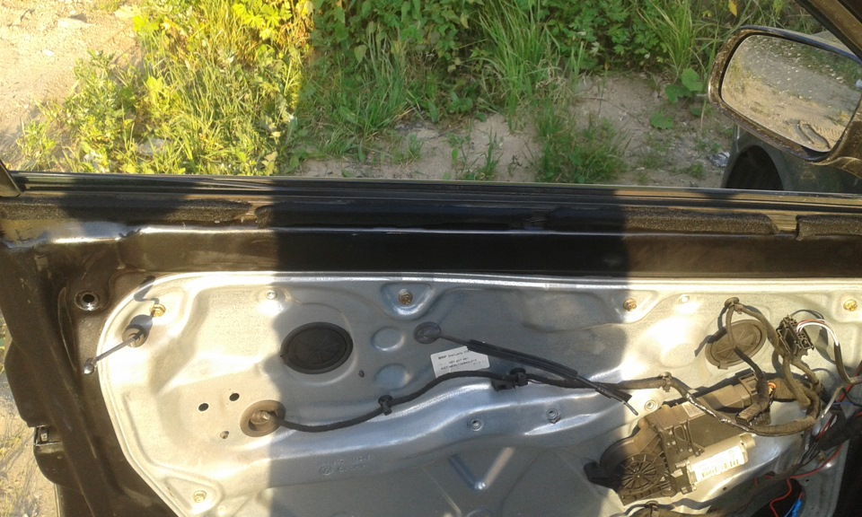

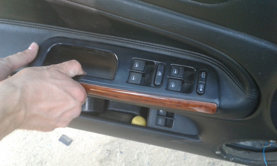

Переходим к передней водительской двери
Водительскую дверь разбираем иначе
сначала плоской отверткой отковыриваем это вот дело

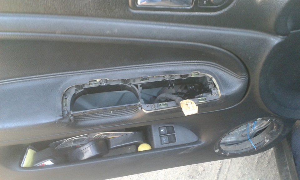

далее выаскиваем блок кнопок и там откручиваем три самореза и там как вы как не удивитесь не было этих трех саморезов
Далее отдергиваем эту дверь так ж снимаем плафон освещения ног, тросик, регулировку зеркал, открытие (багажника+люка бензобака)(в дорейсталах не будет этого) фишку с индикатора сигнализации.
Хочу сказать по этой двери мало криминала она не гремели и все было нормальное кроме этих 3-х саморезов.

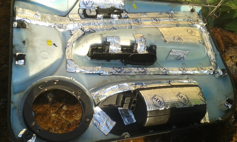

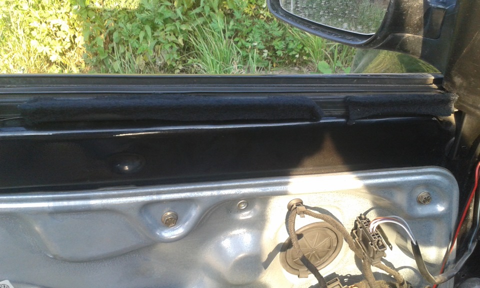

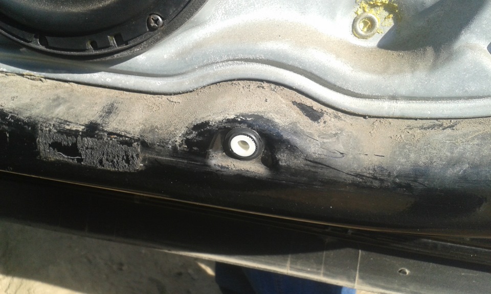

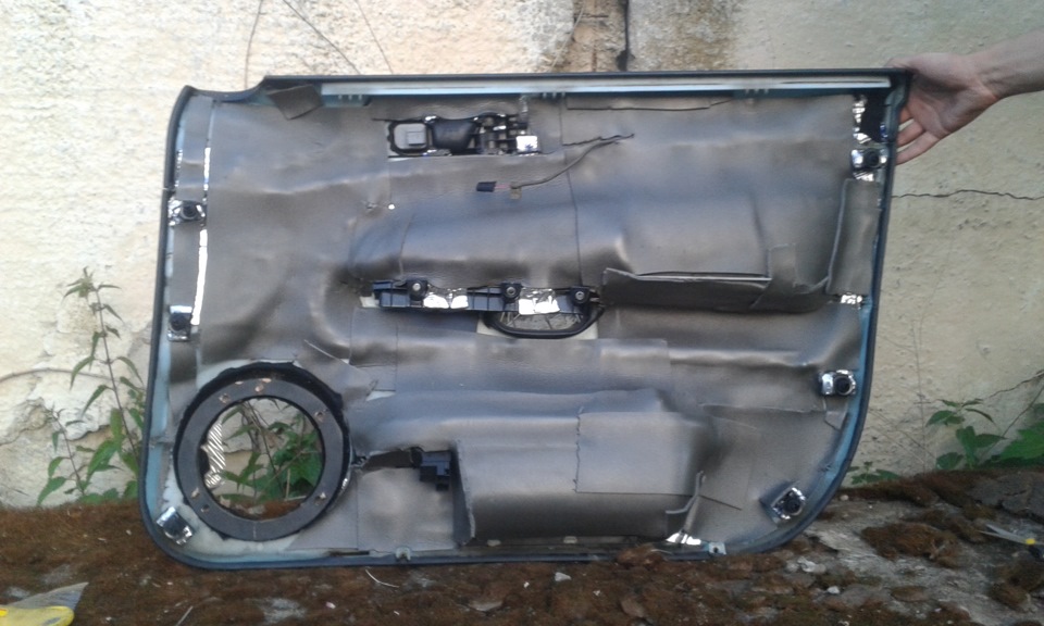

Далее начинаем антисрипить подимум как это делалось в первой части)
начинаем прокладывать виброй
сплэним.
далее вставляем новые втулки
и получили готовый вид

Хорошая работа. У карты дверей поверх сплена обклеил битопластом?
нет) не надо) Я не стал)
Почему ты думаешь не надо?
а зачем?
Ну он звук полгощает и скрипы уменьшает.
скрипов и так нету после сделанной мною процедуры, а про шумы Я не парюсь, и так достаточно родной шумки
Звук в любом случае идет под обшивку, но чтобы он там не резонировал, а хоть чуть чуть поглощался и кладут битопласт. Сплен действует немного по другому. Поэтому для правильной шумки его тут недостаточно.
так я не шумил салон, а убирал хлопки, скрежеты, удары в обшивке
Ну раз уж снял обшивку и динамики в порядок привел, можно было заодно и шумку сделать. Чтобы уже сюда не возвращаться.

Не сказал бы, что сделано граматно…
Кто же вибропластом пользуется как пластелином или скотчем?
Вообще не понятен смысл 4 снизу фотографиию.
Вибропласт клеится на поверхность, чтобы гасить вибрации в материале, а не стыках демпфером служить.
