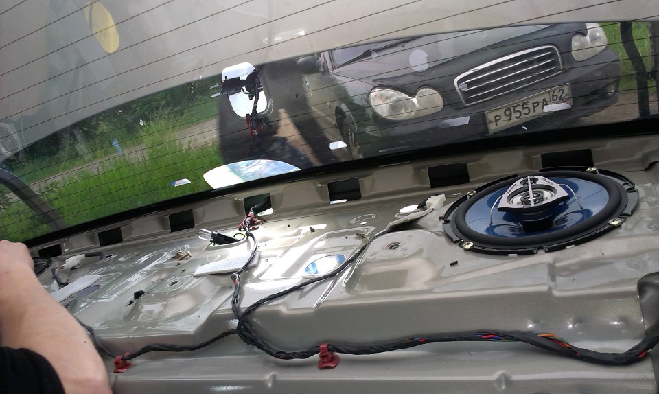

Давно не писал тут не чего всё некогда. Недавно поменяли с моим другом koleus задние колонки, сложнее всего было снять заднюю полку, так как её крепления заходят под задние боковые арки. Колонки Pioneer TS-1639R (16,5 см) очень приятно звучат в отличии от штатных. Процесс работы на фото ниже
Откидываем заднюю спинку сидений, снимаем клипсы.

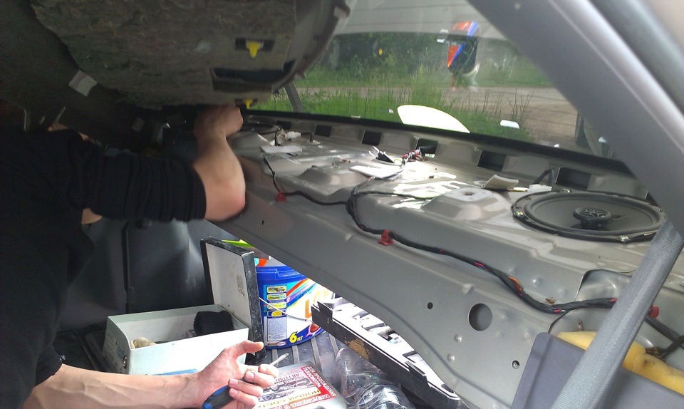

Откручиваем три болта крепления полки и освобождаем её аккуратно из под боковых стоек т.к. пластик очень хрупкий.

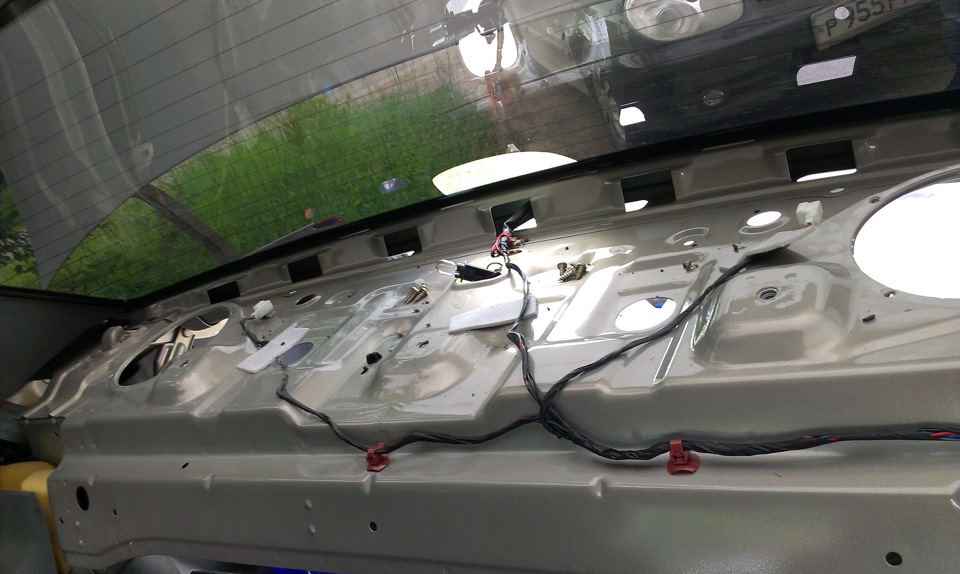

откручиваем штатные колонки
закрепляем новенькое, и ставим полку в обратной последовательности, процесс установки проще)))
