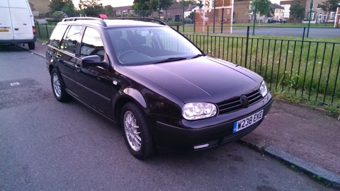

Всем привет.Мой сарайчик родился без БК и я решил это исправить.Всю необходимую инфу нашёл здесь.На драйве.

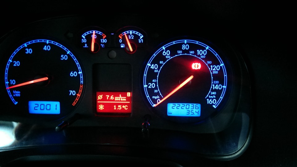

На Ибее нашёл пассатовскую приборку по хорошей цене, но по своей глупости не сохранил родной дамп.А от гольфа он не много другой.С помощью Golf4v6 и Golffik пытались его подогнать.Пока мне правили дамп я искал на просторах нета гольфовский корпус для приборки. И нашёл.Нашел с тем же номером которую пытались оживить. Её я и поставил, только подложку поменял.В итоге у меня стоит приборка с БК и подложка от пассата.
Родная стояла иммо 2(1j0920901B BBO), новая иммо 3 (1j0920926A VDO).
И теперь про индикацию дверей прописку ключей.
Все кто скажет, что если приборка родная иммо2 и поставить иммо3 то не будет работать индикация открытых дверей, мой ответ БУДЕТ.У меня она работает.Показывает открытые двери и багажник.Для этого я следовал инструкции росстех ( wiki.ross-tech.com/wiki/i…pping_(Instrument_Cluster) ).После проведений этих манипуляцый сделал сброс приборки(вытащив предохранитель на 1 минуту и ключ из зж) и индикация заработала.
Про ключи.
Повторная прописка чипа иммобилайзера от иммо 3 ВОЗМОЖНА.Прописывал ради интереса около 10 раз один и тот же чип.Предварительно стирал его с приборки.Пробовал завести, не заводится.Прописываю снова и завожу без проблем.Таким образом пробовал все 10 раз.Также пробовал сначала прописать ключ ранее прописанный к иммо3 к иммо2 и обратно.Каждый раз чип прописывался без проблем.
Для всего этого я использовал 2 приборки VDO (от пассата и гольфа), переключатель БК (т.к задний дворник удалён, то я поставил от Боры), кабель Вася диагност (лицензия) K+Commander с самым дешёвым кабелем и Самое главное это помощь соклубников.

Кто говорил, что индикация открытия дверей не работает?
Если быть точным, то не работает Индивидуальная индикация открытия дверей (т.е. не показывает, что открыта например только водительская дверь).
